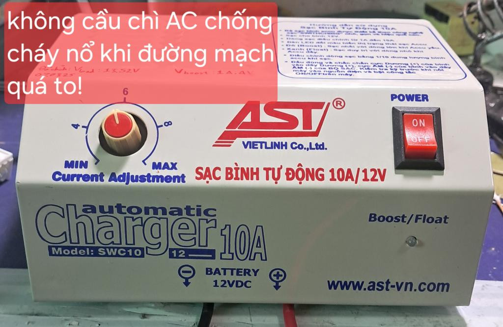

    dinhthuong80 xin chia sẻ về 1 bộ sạc bình. Xin nói trước là không có ý xoi mói tìm lỗi sản phẩm, chỉ nhằm mục đích chia sẻ về vấn đề kĩ thuật cho ai quan tâm thôi!
    Chúng ta không nên dùng bộ Sạc bình tự động AST model SWC10 - 12V/10A dưới đây, nhất là không nên dùng cho hệ thống PCCC vì rất mất an toàn cháy nổ: (nếu dùng thì cần độ chế thêm tí khắc phục vấn đề):

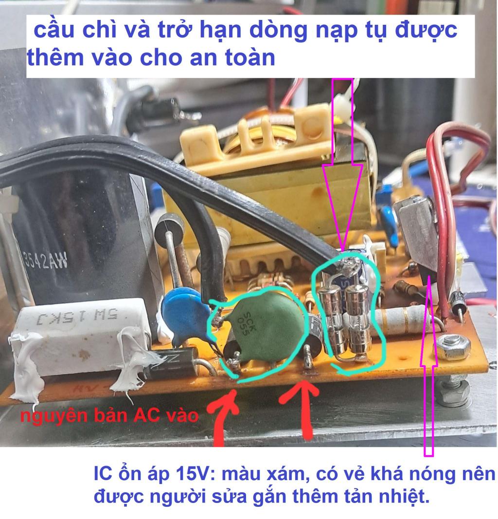

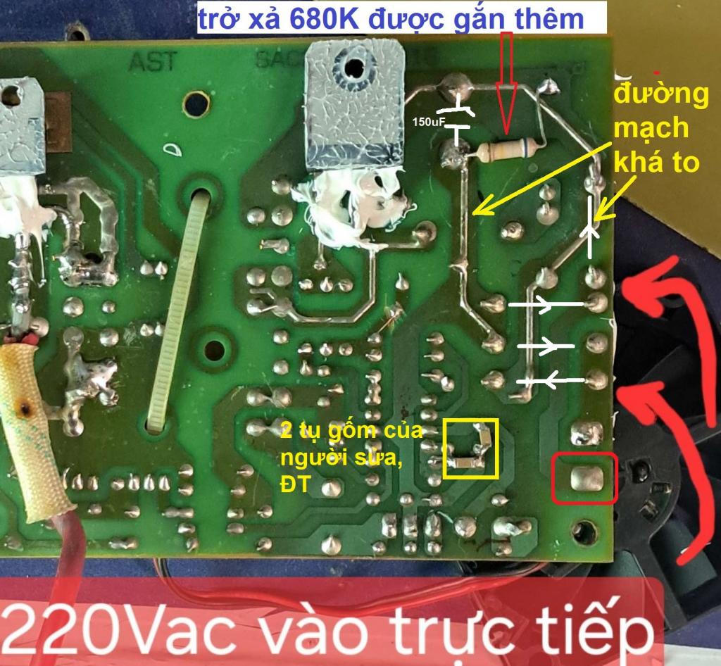

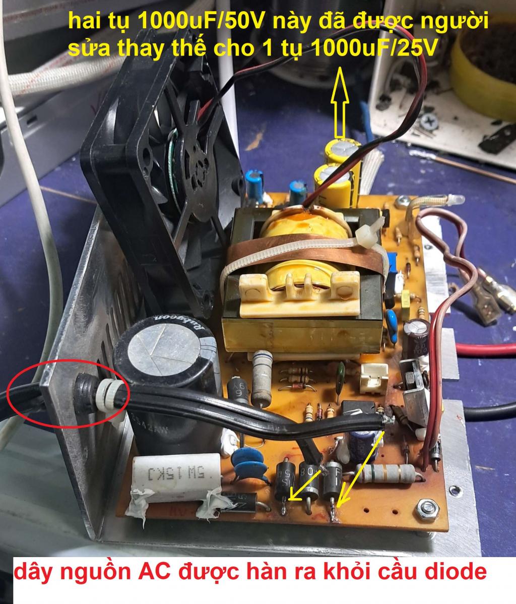

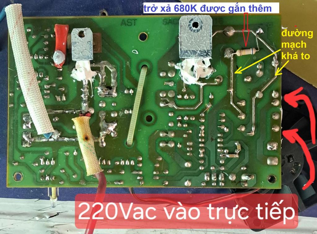

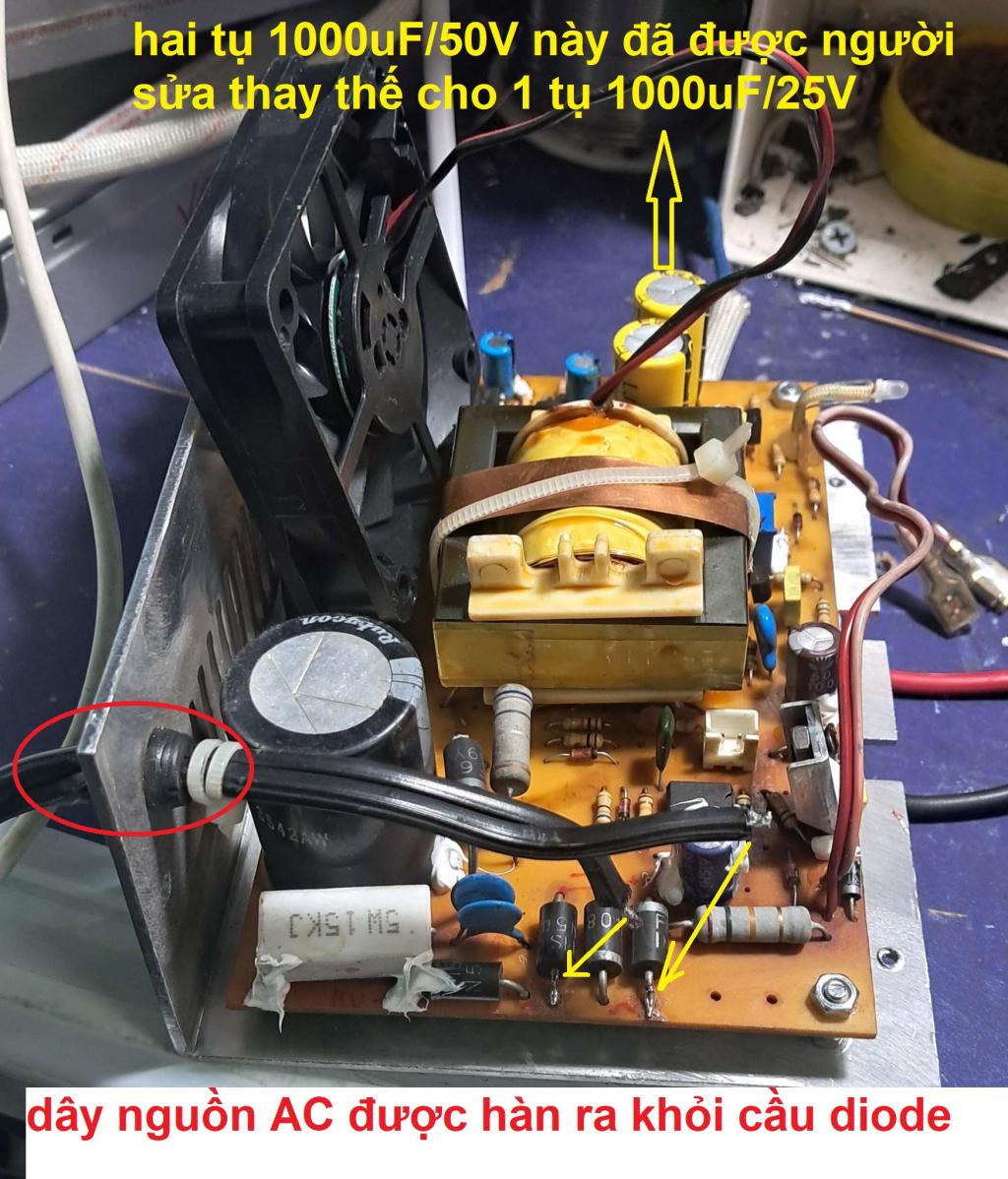

    1. Không có cầu chì bảo vệ chống cháy nổ khi có sự cố: đường mạch khá to mà dây AC hàn trực tiếp vào diode cầu.

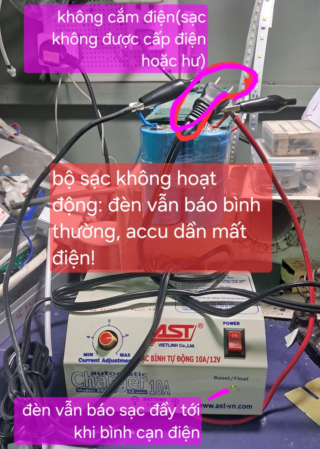

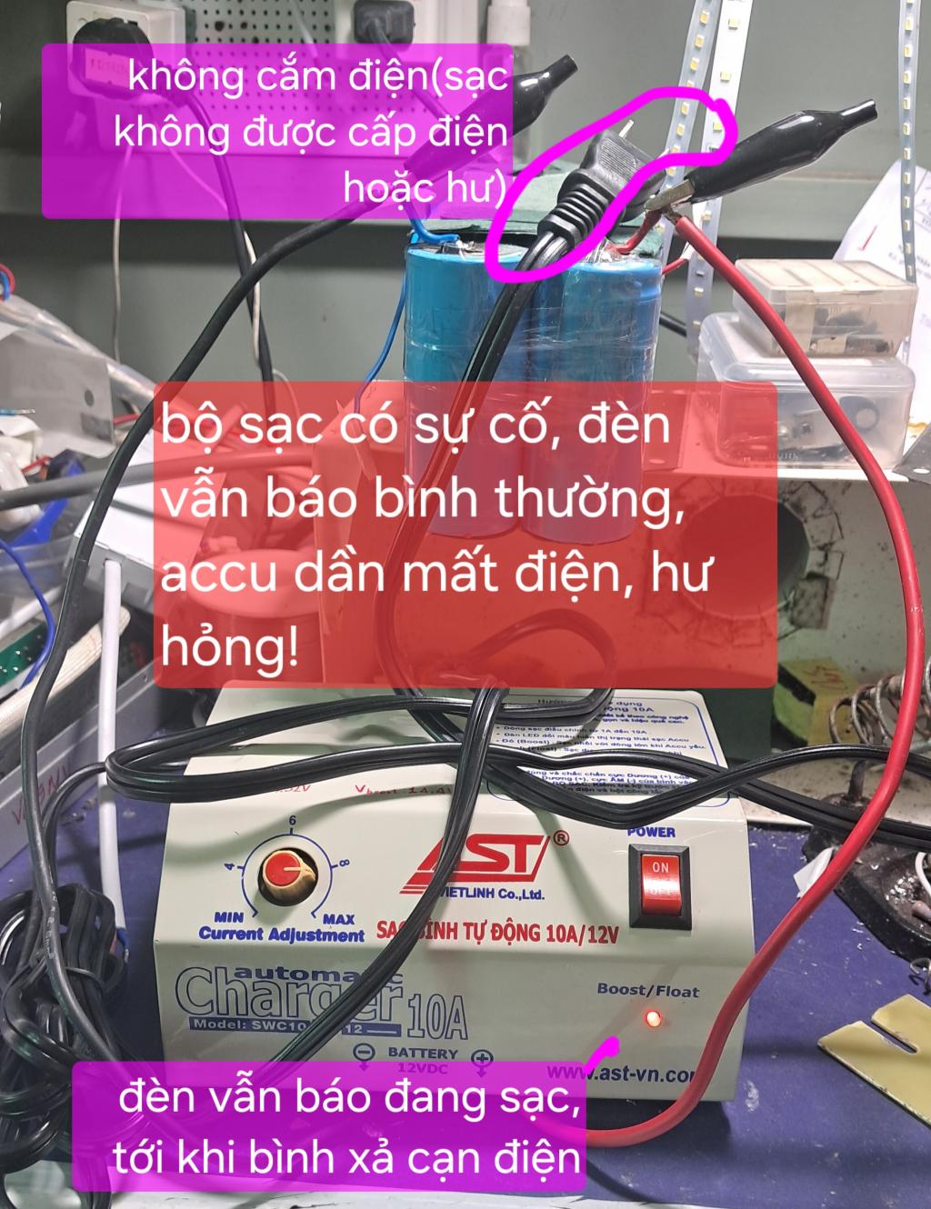

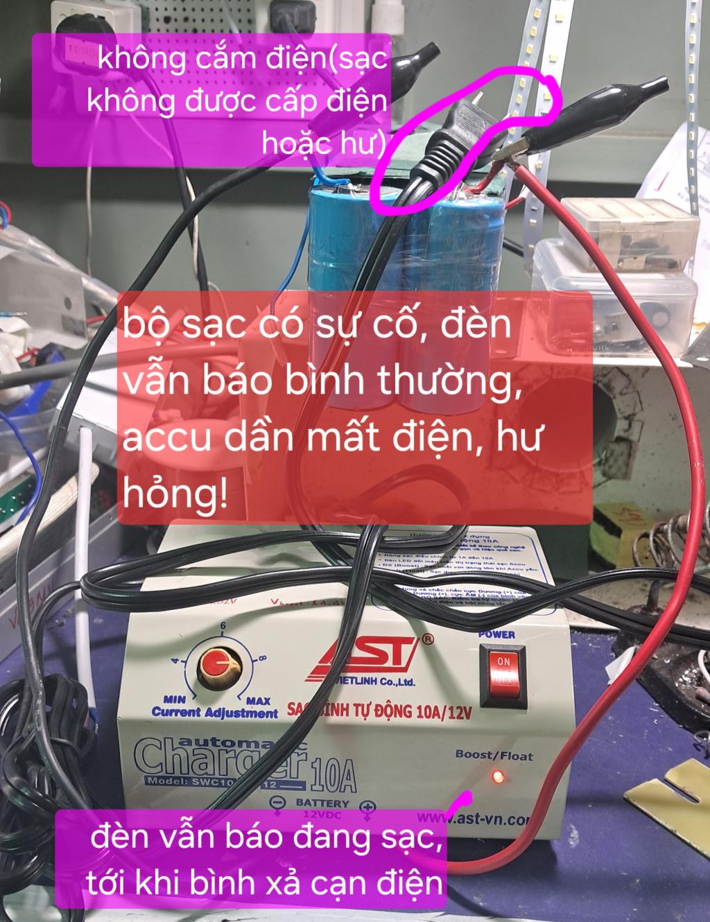

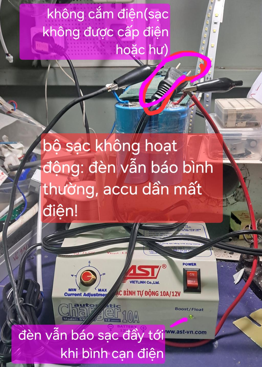

    2. Không nên cắm điện thường xuyên (PCCC, vì cần kiểm tra accu thường xuyên hoặc đặt Vôn kế để biết accu có đủ điện không) vì đầu ra không có diode một chiều từ bộ sạc ra accu (khi bộ sạc hư thì đèn vẫn báo bình thường (sạc nhồi hoặc thả nổi), accu vẫn cấp điện cho mạch so sánh, quạt làm mát,... lâu dần accu hết điện và chai hư.

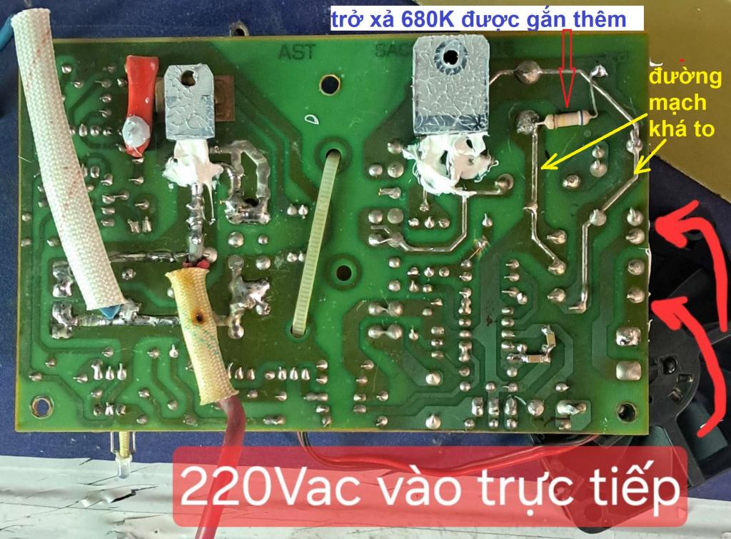

    3. An toàn sửa chữa: Tụ lọc cao áp 150uF/400V không có điện trở xả, khi cắm nguồn là luôn được nạp đầy (công tắc ON/OFF đóng điện trở mồi cấp cho ic PWM 3844: thiết kế này khá hay, ít hư hỏng công tắc.)

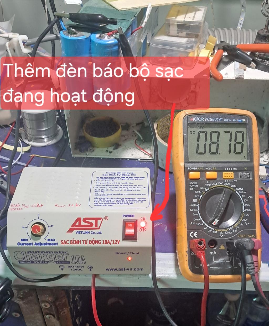

    Nếu dùng: cần chế thêm đèn báo bộ sạc đang hoạt động:

      Hình ảnh bo mạch bên trong: vấn đề và khắc phục.
      Khắc phục tạm thời:

                    Chủ thớt thử ngó lại xem họ có dùng hộp cầu chì gắn trên vỏ thép hay không ? Nếu dùng hộp cầu chì hoặc áp-tô-mát gắn trên vỏ thì không cần cầu chì trên mạch. Chứ thiết bị mà hoàn toàn không có gì bảo vệ đầu nguồn, chỉ trông chờ vào đuờng mạch đứt khi sự cố thì ... láo quá.
