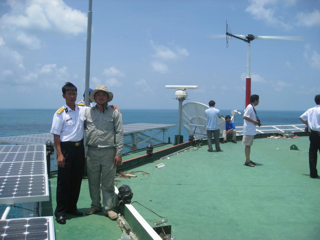

Nguyên văn bởi cô nhóc Xem bài viếtAnh thay đổi dòng thì cũng thay đổi moment hãm từ rồi. Dòng càng cao moment hãm càng lớn.
Ở đây người ta dùng Turbine gió và Pin mặt trời cho BTS này.Last edited by nsp; 07-05-2010, 17:40.

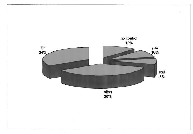

Phương pháp thay đổi góc nghiêng của cánh gió theo tốc độ gió là phương pháp kinh điển, đã được sử dụng rất nhiều. Tất nhiên còn những phương pháp khác nữa.
Những phương pháp trên vẫn là để khắc phục quá tải hoặc quá tốc khi tốc độ gió cao. Còn ở tốc độ gió thấp, thì độ nghiêng phải ở trị số tối ưu.
• no speed control whatsoever. In this method, the turbine, the electrical
generator, and the entire system is designed to withstand the
extreme speed under gusty wind.
• yaw and tilt control, in which the rotor axis is shifted out of the
wind direction when the wind speed exceeds the design limit.
• pitch control, which changes the pitch of the blade with the changing
wind speed to regulate the rotor speed.
• stall control. In this method of speed control, when the wind speed
exceeds the safe limit on the system, the blades are shifted into a
position such that they stall. The turbine has to be restarted after
the gust has gone.
