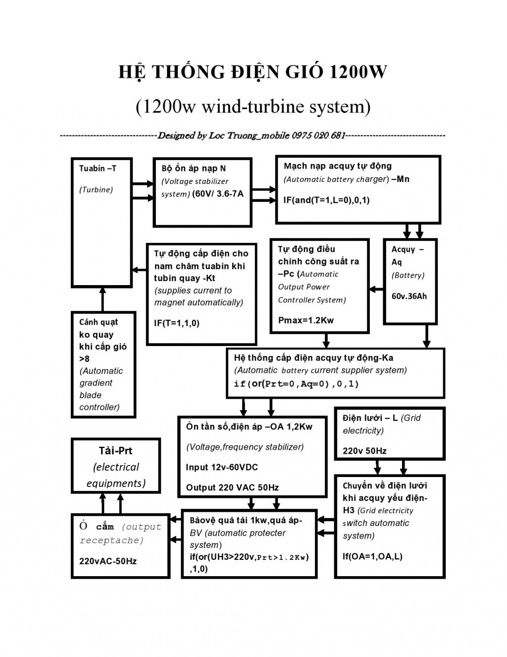

chào các bạn member,mình cũng đang nghiên cứu chế 1 quả tua bin gió 1.2KW nhưng mình không dùng nam châm vĩnh cửu vì giá của nó hơi đắt và từ trường ko được mạnh lắm, Vì vậy mình đang tính tự chế máy phát điện sử dụng nam châm điện cụ thể như sau: stato là 3 chiếc stato của máy bơm nước 750W (24 rãnh) gép lại,roto của nó đường kính =6cm.vậy đó phần stato của máy phát thì ok rồi nhưng vấn đề là cái roto của nó ấy. làm sao để có được cái roto dây quấn có đường kính 6cm để làm nam châm điện đây. đường kính roto của máy xay sinh tố chỉ có 4cm, máy khoan thì càng nhỏ hơn. các bạn chỉ mình với na.mình ở Hưng Yên,sđt của mình là 0975020681 cảm ơn các bạn rất nhiều!

Mình đang tính làm cái tuabin trục ngang,cột tháp cao 19m,cánh quạt d=7.5m, 2 cánh,hộp số có tỷ số chuyền là 2,máy phát điện đồng bộ chế từ máy bơm nước 750w. điện áp ra được ổn định 13vol để nạp ácquy,dòng điện thay đổi tùy thuộc vào gió mạnh hay yếu,tốc độ gió min để phát điện nạp acquy là 1.8m/s (tức là cấp 2,biểu hiện; lá cây xào xạc). Các bạn góp ý cho mình với. Thanks nhiều!
-Khi gió mạnh-> roto máy phát quay nhanh làm cho tần số và điện áp dòng xoay chiều tăng lên và ngược lại.
-Tốc độ gió luôn luôn không ổn định nên tần số và điện áp cũng không ổn định theo, vậy chúng ta cần tìm cách ổn định tần số và điện áp. Có 2 trường hợp:
-TH1. Luôn luôn có gió -> ko phải dùng ácquy.
ỔN ĐỊNH ĐIỆN ÁP. Đưa điện áp Ac ko ổn định của tuabin vào ổn áp lioa (U vào 8v-110v AC, ra 220v AC,Cái này mình tự làm, bạn thích làm thì mình hướng dẫn chi tiết) vậy là điện áp đk ổn định nhé.220v AC.
ỔN ĐỊNH TẦN SỐ. chuyển điện áp 220v AC vừa đk ổn định sang 220v DC. Tiếp tục đổi lại 220v DC thành 220v AC với tần số H=50Hz. (hệ thống biến tần 50Hz) .ok
-TH2. Trời lúc có gió, lúc lặng gió -> phải sử dụng ác quy để tích điện dùng những khi trời lặng gió.
ỔN ĐỊNH ĐIỆN ÁP. Đưa điện áp xoay chiều không ổn định của tuabin gió vào ổn áp lioa (U vào thay đổi từ 8v-110v,Ura=13v) ,vậy điện áp đầu ra được ổn định.ok
ỔN ĐỊNH TẦN SỐ. chuyển điện áp Ac 13vol -> Dc 13 vol để nạp ácquy. dùng inverter 12v DC-220v AC.
Vậy là tần số và điện áp ra tải luôn ổn định nhé, mặc kệ gió mạnh hay yếu
Tùy theo hoa gió của từng vùng mà bạn làm theo trường hợp 1 hoặc 2 nhé. thân!Last edited by locvantruong; 22-04-2013, 05:01.
