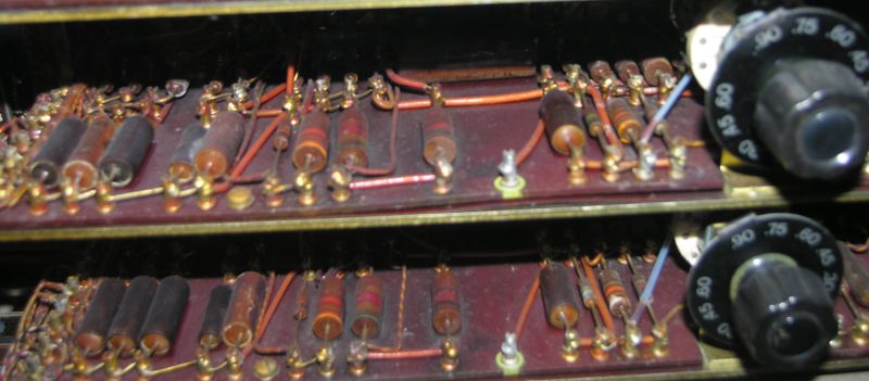

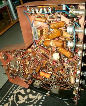

    1.1 Công nghệ Point To Point

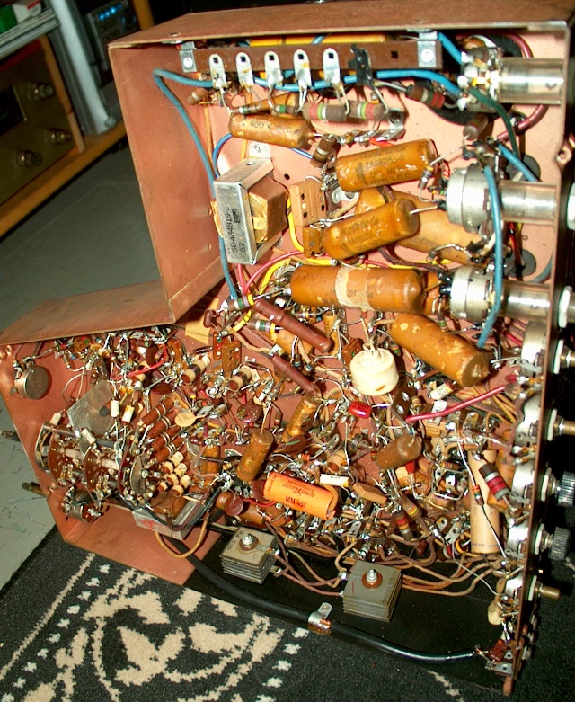

    Là phương thức ráp mạch điện có từ trước năm 1950 Point to point được xây dựng trên những trạm rời rạc, các trạm này làm bằng đồng mạ kẽm được ghép cố định và cách ly bằng barkelite trên một kết cấu sườn cơ khí khác còn gọi là chassis
    Chassis được xây dựng trước, rồi đến các trạm được gắn lên bằng cách tán rivet hoặc bắt ốc vít, các biến áp, linh kiện lớn, chân đế cắm đèn chân không cũng được lần lượt gắn trên chassis này, sau đó chúng được kết kối với nhau bằng các chuyên gia lắp ráp và công việc này được thực hiện hoàn toàn bằng tay với sự kết hợp của thêm của các dây nối
    Kỹ thuật này còn được tiếp tục sử dụng ngay cả khi PCB đã được thương mại hóa bởi khi đó mạch điện tử còn lấy đèn chân không điện tử làm cơ sở khuyếch đại, giai đoạn này có một sự cố gây cho PCB dòn dễ vỡ là do đèn chân không phát ra rất nhiều nhiệt nên kỹ thuật PCB không phát triển (sẽ nói thêm trong phần linh kiện ở chương sau), kỹ thuật này còn được sử dụng cho đến đầu những thập niên 70 thế kỷ trước và kể cả ngày nay trong các thiết bị được gọi là ampli Hi-End dựa vào đèn chân không làm cơ sở khuyếch đại.
    Point to point đòi hỏi người lắp ráp phải khéo tay, có hiểu biết ít nhiều về sơ đồ mạch mới có thể lắp ráp được bên cạnh đó kỹ năng hàn tay cũng là một đòi hỏi khá cao để có thể hoàn thành sản phẩm và cuối cùng là gặp rất nhiều khó khăn trong triển khai sản xuất hàng loạt, point to point thích hợp hơn với sản xuất đơn chiếc hoặc hand make theo ý đồ thiết kế riêng

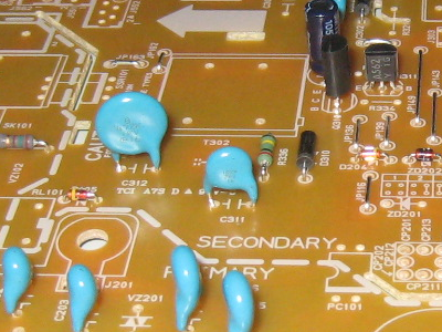

    Thực chất công nghệ này là dùng cánh tay máy giả lập thao tác con người để cắm linh kiện xuyên qua lỗ khoan như công nghệ trước đây Auto-Sembly, chân linh kiện xuyên qua lỗ sang phía bên kia nơi sẽ được hàn nhúng hay hàn sóng, sẽ được "xén" ngắn vừa đủ và bẻ gấp lại hợp với mặt PCB một góc định trước, việc này có 3 tác dụng,
    _ Thứ nhất cắt chân trước khi hàn tránh cắt chân lại,
    _ Thứ hai việc lưu trữ sẽ dễ dàng hơn do chân linh kiện được gập giữ dính vào PCB,
    _ Thứ ba có tác dụng kết hợp được với công nghệ SMT tiếp sau đó (SMT với keo dán – Chương 6) khi cần dán linh kiện ở bề mặt kia và buộc phải lật ngược PCB lên trên để thực hiện,
    Do linh kiện xuyên lỗ có nhiều loại có kích thước cũng như hình dáng khác nhau nên người ta phải sắp xếp qui trình cắm theo một thứ tự gần như cố định (trong một vài trường hợp có thể đảo ngược nhưng không khuyến khích áp dụng) và duy nhất, để tránh sự va chạm không cần thiết của các tay máy với linh kiện cắm trước đó,

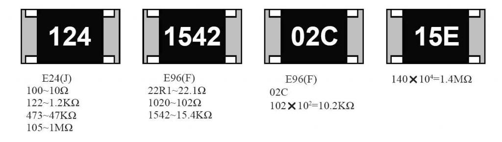

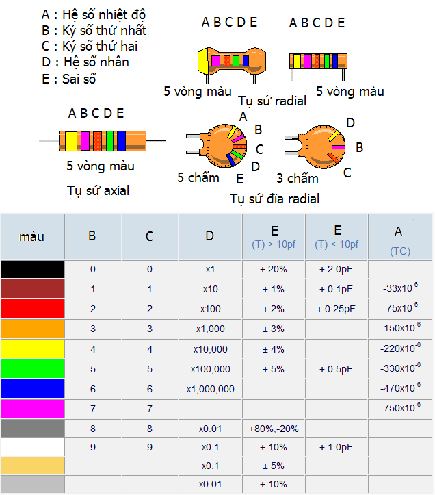

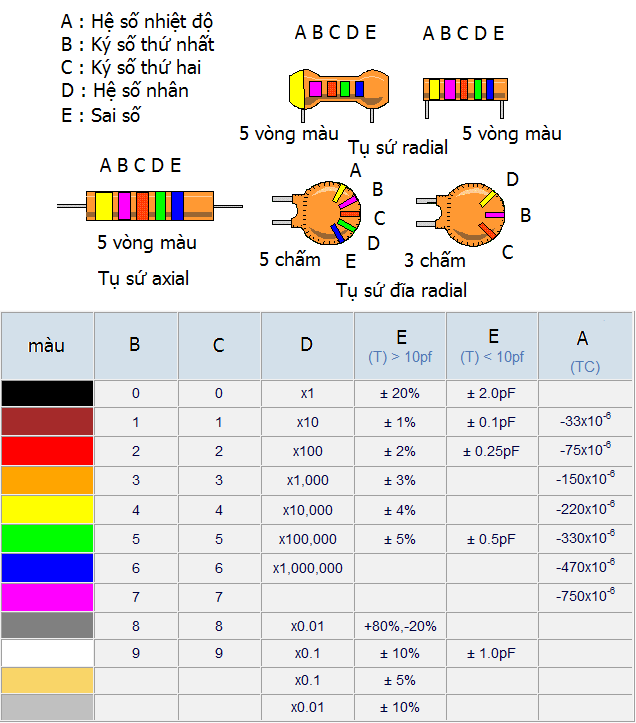

            PCBA với mã hóa linh kiện thụ động
            (Không có ý viết chủ đề mới, nhưng viết trả lời tiếp mà quá nhiều khó khăn như chen hình báo lỗi và ko cho update ...nhờ MOD merge hộ thanks )
            Lướt qua diễn đàn, nhận thấy nhiều bạn chưa biết về cách mã hóa linh kiện hoặc nhầm lẫn. Bài viết này sẽ tổng hợp các cách mã hóa mà tác giả biết mời các bạn cùng xem.
            Có thể có bạn sẽ nói “mấy cái này xưa rồi không cần học” nếu một hôm nào đó chúng ta phải sửa một cái máy của thế kỷ trước thì đây cũng là giúp chúng ta biết trị số mà thay chứ
            có bạn bảo “ dùng đồng hồ hiện đại mà đo thì biết chứ gì” xin thưa linh kiện biến chất chẳng lẽ đo bao nhiêu thì thay bấy nhiêu chăng
            Đúng nhất là phối hợp cả hai: giá trị suy từ mã rồi đo lại để kiểm chứng
            Theo tiêu chuẩn của Hiệp hội điện tử công nghiệp gọi tắt là EIA (Electronic Industries Association) linh kiện thụ động được chế tạo trên cơ sở chuẩn thống nhất, có các chuẩn tương ứng với các sai số như sau:
            E3 50% sai số (không còn dùng nữa)
            E6 20% sai số (hiện tại rất ít dùng)
            E12 10% sai số
            E24 5% sai số
            E48 2% sai số
            E96 1% sai số
            E192 0.5, 0.25, 0.1% hoặc sai số cao hơn nữa
            Một qui đổi sai số sang ký tự thường được ghi trên vỏ hộp chứa linh kiện như bảng liệt kê dưới đây, tương ứng với màu chỉ sai số được sơn trên thân linh kiện
            Ký hiệu A B C D F G J K M
            Sai số ±0.05% ±0.1% ±0.25% ±0.5% ±1% ±2% ±5% ±10% ±20%
            Màu Xám Tím Xanh Lục Nâu Đỏ Vàng Bạc (trống)
            Với tiêu chuẩn đó bảng dưới đây sẽ mô tả và cho phép so sách các loại linh kiện thụ động giữa các chuẩn khác nhau cũng như giải thích dãy số ưu tiên của điện trở có trên thực tế.
            http://laprapdientu.vn/Chu_de/AI%20components/EIA%20standard.JPG
            Cách đọc trị số Điện trở
            http://laprapdientu.vn/Chu_de/AI%20components/colorCodeVN.GIF
            Cách đọc trị số điện trở CHIP
Name:	CHIP Resistor Printed.jpg
            Ở trường hợp 3 (02C) và 4 (15E) chúng ta phải tra bảng dưới đây để lấy giá trị điện trở ở tiêu chuẩn E-96

            Cách đọc trị số Tụ điện

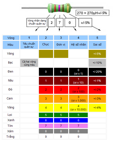

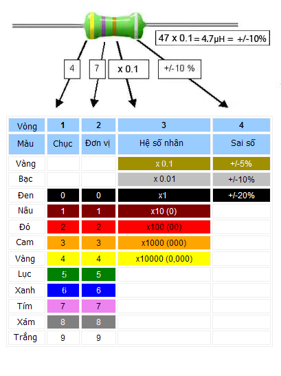

            Cách đọc trị số Cảm kháng
            Loại 4 vòng màu
Name:	Inductor-colour-code 3-4 band.png
            Loại 5 vòng màu
Name:	Inductor-colour-code 5 band.png

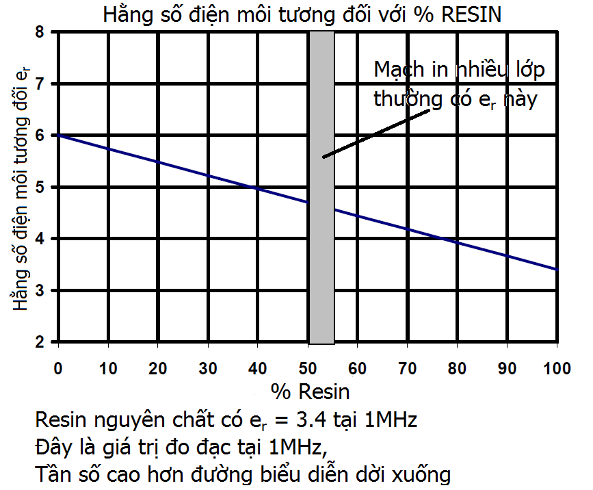

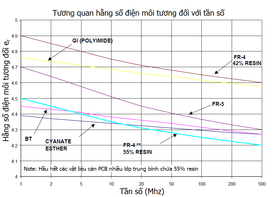

                  Hằng số điện môi tương đối er Là một thuộc tính chỉ hiệu ứng độ cách điện của vật liệu có giá trị điện dung như một dây dẫn nhúng chìm vào trong hay bao bọc quanh.Chọn hằng số điện môi thấp là gần như luôn là lựa chọn tốt hơn.
                  Hằng số điện môi tương đối của hầu hết chất điện môi cán thành PCB thay đổi theo tần số và thường giảm xuống khi tần số tăng lên. Điều này thể hiện trên dây dẫn truyền tải điện hai chiều, tốc độ của tín hiệu tăng lên khi tần số tăng lên, dẫn đến biến dạng pha trong các bộ khuếch đại băng thông rộng. Các bộ khuyếch đại băng thông rộng và bộ khuyếch đại vi sóng thường cần phải được làm từ nhiều lớp với các hằng số điện môi tương đối ít thay đổi với tần số càng nhiều càng tốt để giảm thiểu vấn đề này.
                  Các biến đổi này đã gây ra sai sót trong tính toán trở kháng và đo lường trở kháng. Ví dụ, nếu các hằng số điện môi tương đối đo tại 1 MHz được sử dụng để tính toán trở kháng và dùng một TDR với một thời gian xung 125 pico giây được sử dụng để đo trở kháng ta sẽ có bất đồng trong sử dụng do thực tế là hai tần số là rất khác nhau. Hình bên dưới minh họa hằng số điện môi tương đối thay đổi theo tần số của một vài vật liệu dùng để cán làm PCB. (xem hình kèm)
                  Một nguồn liên quan khác với hằng số điện môi tương đối là chất tăng độ cứng vững cho PCB được đưa vào resin để cán. Hình dưới là mô tả FR4 cán thành PCB với các tỉ lệ thay đổi % resin và thủy tinh trộn vào, biểu đồ này dựa trên đo đạc tại tần số 1MHz.
Name:	Hang so dien moi_% resin.png

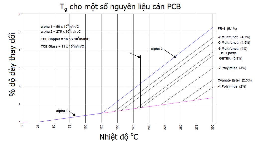

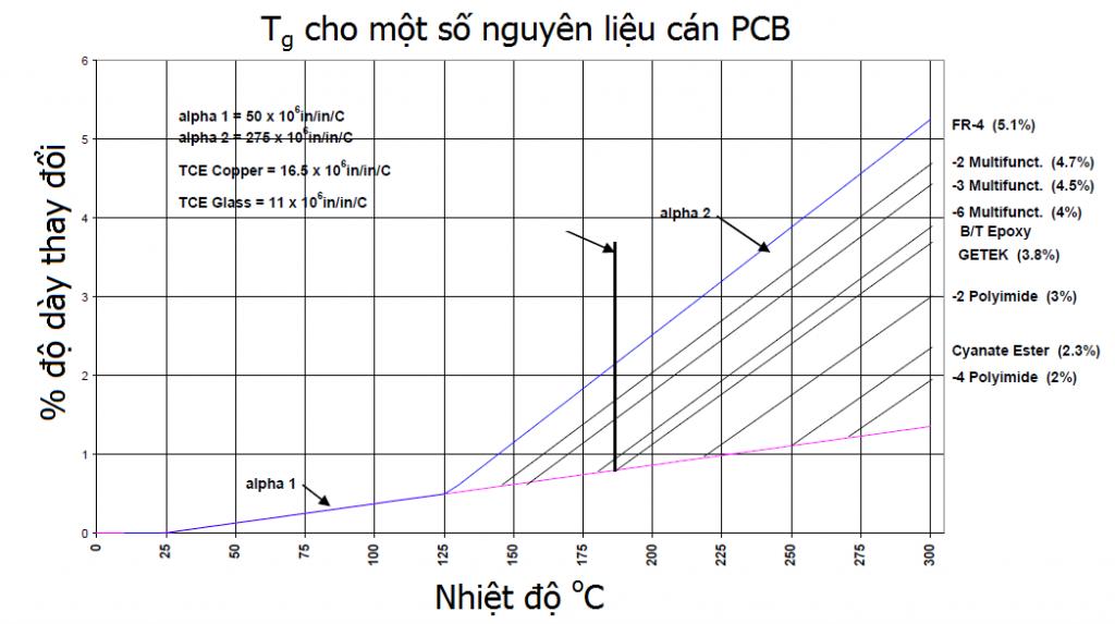

                  Tg chuyển hóa nhiệt thủy tinh (Glass Transition Tempurature)
                  Hầu hết các loại nguyên liệu cán PCB đều có hệ số dãn nở khi nhiệt độ tăng lên, chuyển hóa nhiệt thủy tinh hay Tg la nhiệt độ mà tại đó giãn nở nhiệt có giá trị tăng lên, đó là pha chuyển hóa của PCB có chứa sợi thủy tinh.
                  Hãy chú ý rằng giãn nở nhiệt ở nhiệt độ thấp kéo đồng và thủy tinh lại gần nhau hay còn gọi là làm co lại tạo ra hai hướng lực theo hướng X và Y của PCB. Khi nhiệt độ của hỗn hợp trong PCB vượt quá điểm Tg thành phần resin trong đó bắt đầu giãn nở nhiều hơn độ giãn nở của đồng hay thủy tinh. Đến khi không thể giãn nở theo chiều X-Y được nữa, resin bắt đầu giản nở theo chiều dày hay còn gọi là chiều Z, lúc này các mối hàn và các ống xuyên tâm chịu ứng lực theo hướng Z. Sự tổng hợp các độ dày nhiều lớp PCB hay nhiều loại chất hàn có thể tạo ra lỗi trước khi PCB được đưa vào sản xuất vì các giãn nở này, vì thế phải cẩn thận khi chọn PCB có Tg thích hợp với mạch ứng dụng trong môi trương có nhiệt hay mạch sinh ra nhiệt.

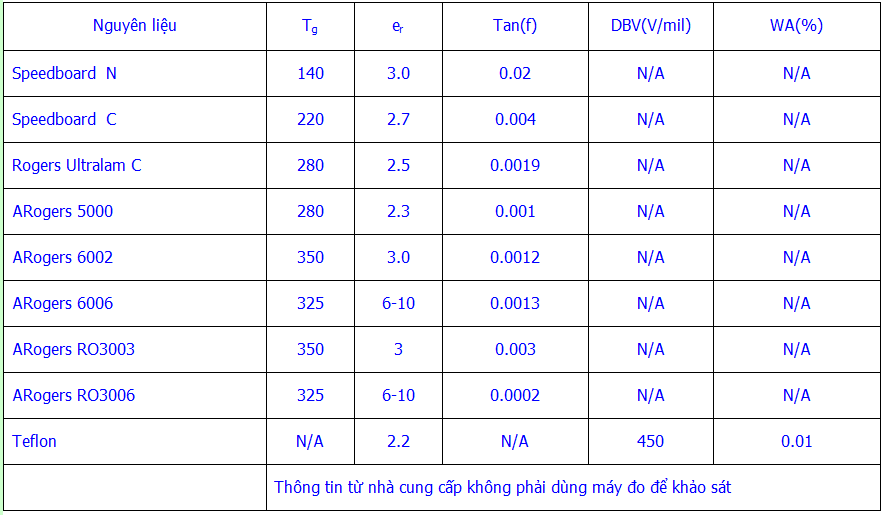

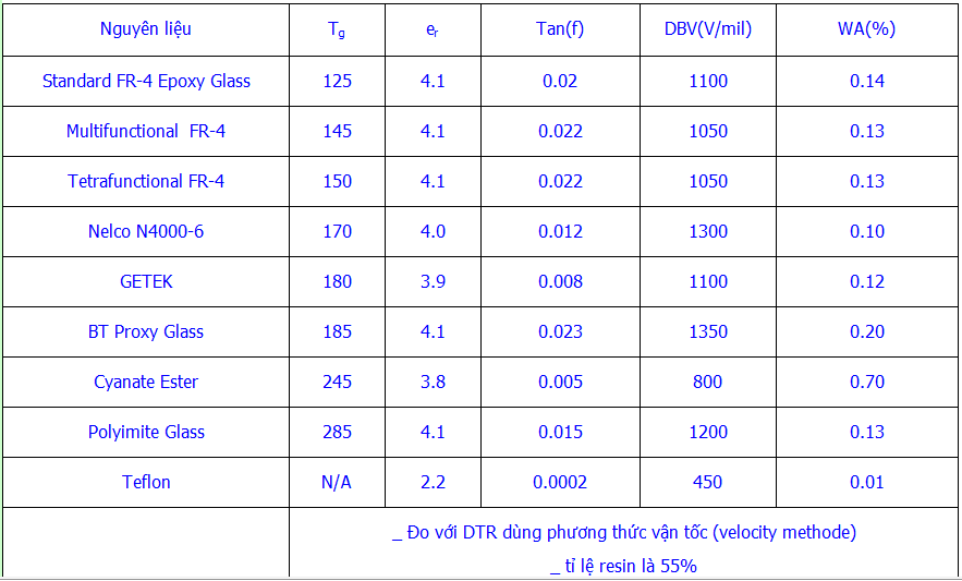

                  Một số loại PCB có sợi thủy tinh làm cứng và các thông số liên quan
                  Một số loại PCB không có và ít sợi thủy tinh làm cứng và các thông số liên quan
                  Tg(oC): Điểm chuyển hóa nhiệt thủy tinh
                  er: Hằng số điện môi tương đối
                  Tan(f): Đường tiếp tuyến tổn hao
                  DBV(V/mil): Điện áp đánh thủng
                  WA(%): Độ thấm nước
