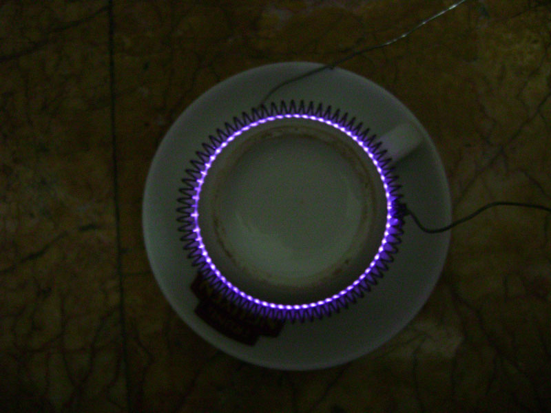

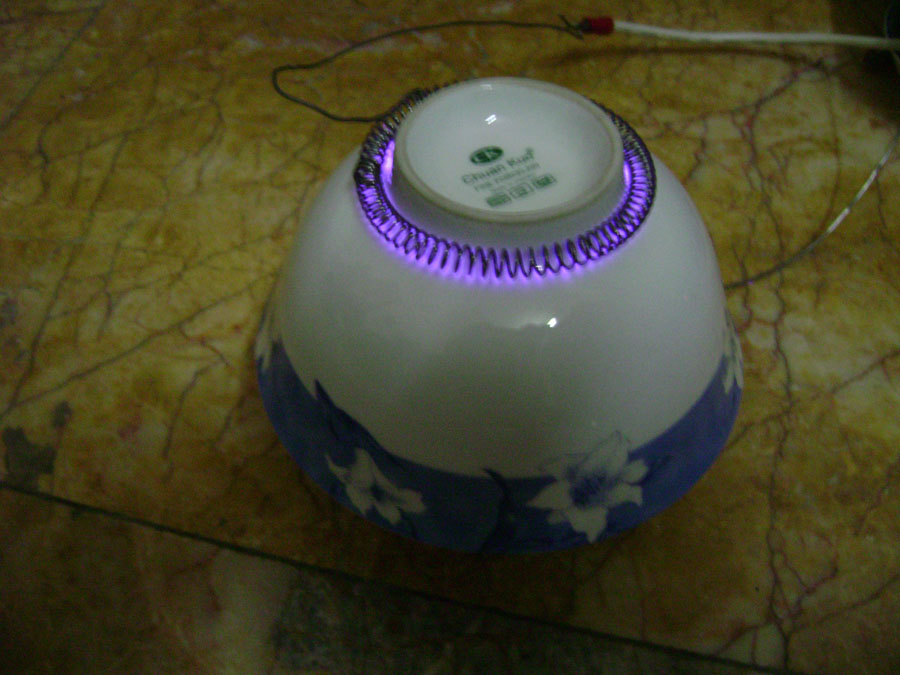

                        Cái Tesla Coil này trông "khủng" thế thôi nhưng rất ít Ozon, chỉ thấy mùi ... "khét lẹt", thậm chí cũng chẳng nguy hiểm lắm (có cái Clip quay tia điện còn loằng ngoằng vào mông ông Tây đang vừa chạy vừa cười) vì điện áp quá cao, nhưng xung rất hẹp ...
                        Tuy là "Ozon bát", "Ozon chén" nhưng cũng ~ 2g/h, lắp thêm cái quạt nữa tha hồ khử mùi, đơn giản, đúng tiêu chí nghiệp dư: "Nhanh - Nhiều -Tốt - Rẻ" ... nhưng hiệu suất điện không thật cao và nóng do chất sứ chưa phù hợp ... cùng với ảnh Biến tần và Cao áp ngâm ngập trong chậu nước mà vẫn làm việc bình thường (giá có thêm con cá vàng đang bơi thì sinh động lắm)... A.ban nêu ra để cổ vũ huynh đệ Thanh fdc bền lòng thực hành, thủy chung với ozon plasma cao tần điện áp thấp ... và khi nắm được Know-How, Make -How rồi thì sờ vào đâu là có ozon ở đấy chỉ hơi nóng tay một tí thôi
