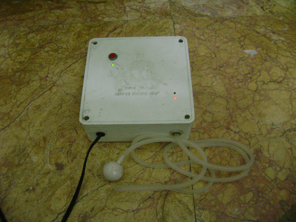

        Máy ozon 100 nghìn (100.000 VND/chiếc)
        Độ này đang có dịch tả. Biết là không nên ăn uống những thứ ..., không nên thế nọ thế kia ... nhưng nhiều người đành liều vì cuộc sống đang ngày càng khó khăn hơn do nhiều hàng thiết yếu đang tăng giá liên tục.
        Banozon bảo nhau đưa ra tham khảo 2 loại máy ozon:
        < 130.000 đ / chiếc ~ 250 mg/h loại cao tần, một nút ấn cho máy tự chạy 12 -15 phút rồi tự tắt - định thời bằng 555 với R 2M x C + 225, chân 7 bỏ ngỏ
        (ảnh dưới)
        < 100.000 đ/ chiếc - loại phóng sét ~ 200 mg/h - không đèn báo, công tắc, thời gian gì cả (khi không dùng rút phích cắm ra)
        Những máy này, sau hướng dẫn thực hành 30 phút, 2 Học sinh 1 ngày có thể lắp 300 c
        Ấy thế mà kế hoạch không thể thực hiện ... bởi sự " Rẻ quá - không tin - không mua" còn với các máy khác (có tiện nghi, mạnh và đẹp hơn một chút) thì đắt quá không cần thiết rườm rà và ... chưa thừa tiền.
        Vanco có thể ấn một "kích" vào cái ô màu vàng phía dưới để ... cổ vũ banozon tạm vắng để luyện công được không ? cám ơn trước .

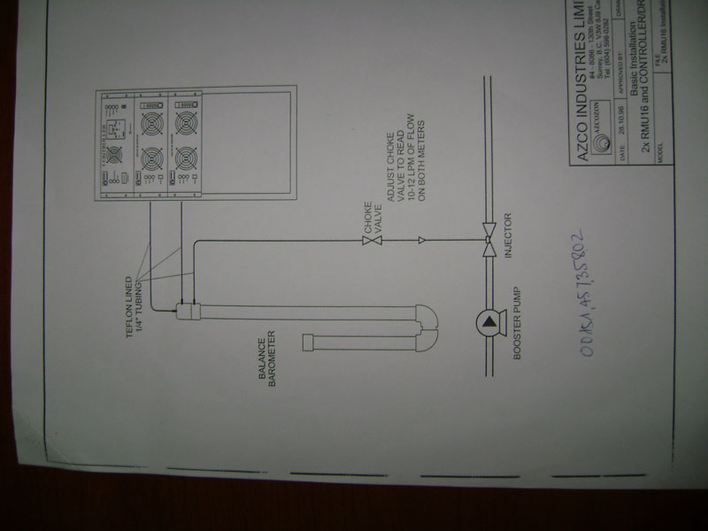

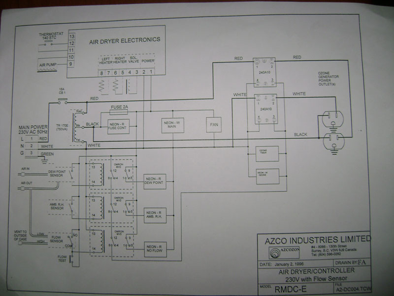

                    Vanco thì ?X mà cũng hay thích phức tạp hóa mạch Máy tạo Ozon ... nếu "thừa điện" hãy NC chế tạo máy đo và khiẻn chế Ozon mà Phanta và Thanh fdc đang rất quan tâm.
                    Bây giờ thì chính thức "Luyện công" với Dàn máy Ozon Canada này:

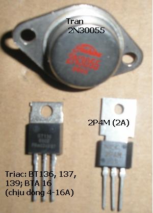

                      Giúp em cái mạch này
                      Em dùng VĐK để tạo tần cho cao áp, phần công suất thì làm thế nào cho vừa Việt Nam vừa rẻ nhỉ (dùng được cho cả máy công suất lớn)
                      - 1 chân VĐK (điểu khiển tần số) nối với OP MOC3021, nối với.... nối với sơ cấp của cao áp.
                      cái "...." là những hình dưới đây
                      • #71
                        chỉ giùm em nối MOC3021 với 2N3055 thế nào cho phù hợp
                        (Xl cái hình viết thừa 1 số - chính xác là 3055)
                        (Dùng 2N3055 - tản nhiệt tốt, chịu được 15A, chịu được dòng ngược khá lớn, chịu điện áp nhỏ hơn 100V)
                        Anh nào chỉ được, làm xong em tặng....

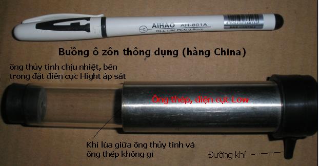

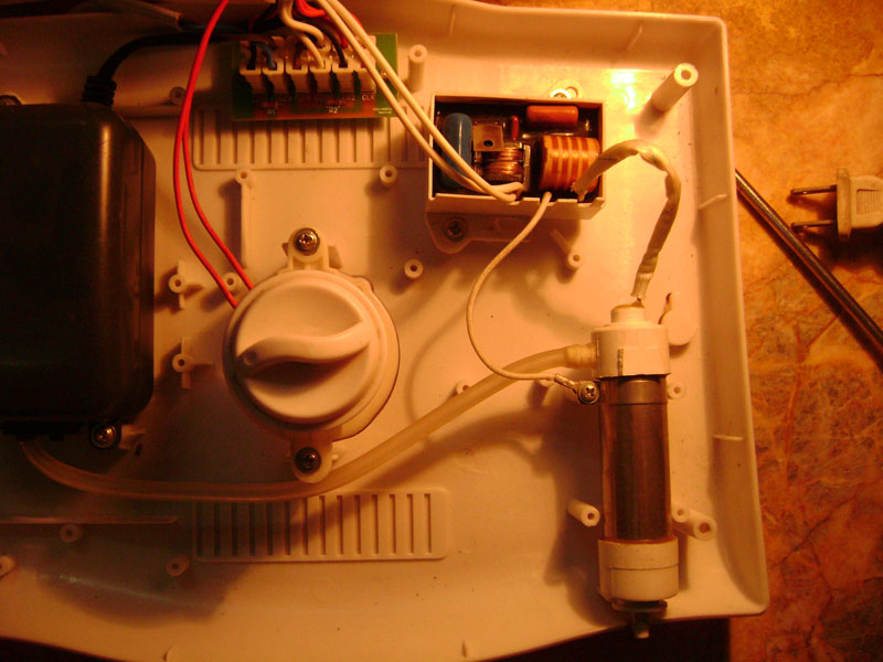

                            Buông ôzôn
                            - Chán eo chịu được. Có cái mạch mà không ai phán cho 1 câu. Được anh banozon thì chê bài không ra gì (mặc dù nó được sản xuất hàng loạt dành cho cái máy tiền triệu cả). Đành chuyển sang cái ống Đ vậy.
                            - Em đập cái ống Điếu của Trung Quốc ra, nó thế này đây:
                            • #74
                              - Buồng (ống) ôzôn này thấy xuất hiện đa số trong các máy của Trung Quốc (ở VN cũng nhiều vì 1 số thằng chuyên nhập hàng TQ và bảo đó là công nghệ, kỹ thuật của công ty nó)
                              1. Ống ngoài là thép (inox) bắt với điện cực điện thế Low (sờ mó thoải mái)
                              2. Ống thủy tinh - loại ống của bọn thí nghiệm hóa học - chịu nhiệt. Trong lòng ông Thủy tinh là điện cực Hight (dùng giấy bạc dán vòng quanh lòng ống trong)
                              3. Khí thổi qua khe giữa ống thủy tinh và ống thép
                              4. Tia lửa điện (Corona) phóng từ Trong lòng ống thủy tinh ra ngoài ống thép. Chuyển khí O2 thành O3
                              (Món này tạo ôzôn cũng tương đối, nhưng khôg nhiều lắm vì điện cực được làm mát ít, tia sét phóng mạnh quá thì vỡ ống)

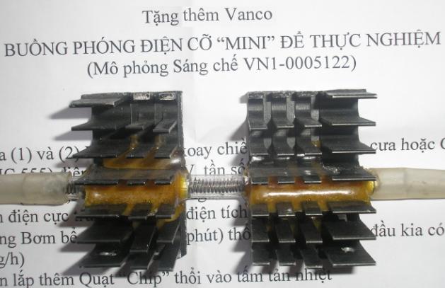

                              • #75
                                Buồng ôzôn cải tiến
                                Cái ống Đ của TQ tuy an toàn nhưng tạo ôzôn yếu. Đây là buồng ôzôn cải tiến:
                                1- Điện cực ở ngoài được làm mát,
                                2. ôzôn tạo nhiều hơn
                                3. Trẻ con nó cũng làm được
