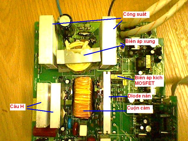

    Nói trước: Tôi sẽ trình bày về nguyên lý, với một sản phẩm ví dụ để các bạn hiểu... Vì vậy, xin đừng thắc mắc tại sao tôi không tính toán hộ bạn Tôi không thể làm tất cả hộ bạn được.
    Bắt đầu mổ xẻ sản phẩm...
    Đây là main của UPS Powerware 5115 mà tôi độ lại. Tại sao nói độ? Bởi main này chết công suất, chết MCU, và nó chỉ chạy với 24V, mà khách hàng yêu cầu chạy với 48V.
    Vì vậy, tôi phải quấn biến áp xung, chế lại mạch tạo xung bằng các IC thông dụng rẻ tiền . Bạn nào muốn nói về MCU thì để sau nhé, bởi tôi có nguyên tắc làm việc là: cái nào dễ, rẻ thì làm trước.
    Chúng ta sẽ mổ xẻ, phân tích cách hoạt động... Sẽ phải vẽ vài hình, việc mà tớ hơi ngán . Sau khi vẽ xong sẽ nói tiếp... Cứ từ từ thì khoai mới nhừ

        Đúng vậy. Phương án của LH là "đa bậc". Nhưng phải tốn khá nhiều cầu và nhiều mức điện áp cấp cho từng cầu.
        Cách này sẽ thu sau biến áp xung một đường điện áp, với các mức áp trong H1.
        Điện áp này vốn được nắn toàn kỳ bằng diode, qua một cuộn cảm và cấp thẳng cho 1 cầu H với 4 con IRF740. Điện áp này hoàn toàn không được lọc bằng tụ hóa.
        Tại sao vậy? Anh em thử giải thích xem nào?
          Điện áp này đã được tính đỉnh của điện áp x1,414. Nếu thêm tụ lọc điện áp ra sẽ 440VAC có mà nướng sò và nướng bánh. Phải không Anh Hùng.

                Bây giờ anh hỏi tại sao không dùng tụ? Nói chính xác là không được dùng.
                Làm với mấy thứ dễ "cháy nổ" này mà không hiểu kỹ thì tốn kém lắm
                  Mạch inverter thông thường là tần số cao 44khz, khi nắn toàn kỳ bằng diode qua một cuộn cảm khác nào nâng điện áp lên cao làm tụ chịu không nổi điện áp. Tụ thường "bùm" hay nói cách khác không an toàn và ổn định.

                      Ví dụ như mạch mà bạn nói, nó thuộc 1 trong 2 loại: Ra xung vuông hoặc băm xung để điều khiển cầu H.
                      Nhưng ở mạch này, trên thực tế nó tạo ra DC biến điệu. Có nghĩa là DC sau diode nắn sẽ thay đổi liên tục => và ta có áp AC thực sự theo dạng nửa bán kỳ sin (H1) chứ không còn là DC nữa. Cầu H ở đây chỉ còn trách nhiệm làm switch để mở AC đó ra tải.
                      Vì vậy, nếu dùng tụ hóa để lọc san phẳng thì chẳng phải tự tay bóp... ấy sao? Hơn nữa, tụ có tính năng tích điện, và nó sẽ làm méo mó dạng xung ra.

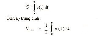

                          O hô, em nghĩ Anh Hùng đã quá chủ quan vào nhận định của mình rồi.
                            Sau khi chỉnh lưu, giá trị điện áp lúc này là giá trị trung bình của một sóng tuần hoàn được định nghĩa bằng tổng đại số trong một chu kỳ của diện tích (S) nằm trên trục 0 (dương) và diện tích (S) nằm dưới trục 0 (âm) chia cho chu kỳ.
                            Vậy, lúc này giá trị điện áp trung bình sau chỉnh lưu toàn kỳ có chu kỳ : T x 2 , được tính theo công thức dưới và có giá trị là dương.
                            Chính vì vậy, ngoài giá trị điện dung của tụ điều đặc biệt chú ý là giá trị điện áp của tụ để tránh điện áp đánh thủng của tụ.
                              Riêng với mạch cầu H, nếu có tụ tham gia cùng cuộn cảm sẽ sinh ra méo dạng sóng làm FET công suất không dẫn hoàn toàn ở chu kỳ kích ---> làm giảm hiệu suất cũng như nóng sò FET.
