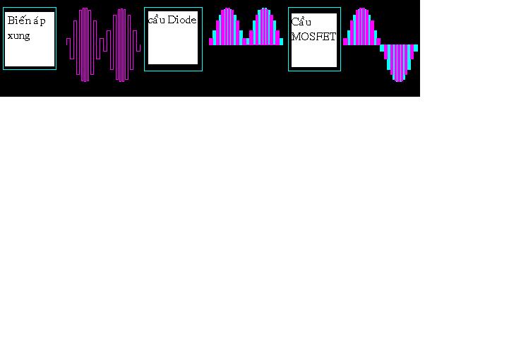

                sơ đồ xung sau biến áp
                • #23
                  Có một bệnh chung của anh em trên diễn đàn mà mình rất muốn chữa: Chưa hiểu hết về nguyên lý nhưng lại rất thích mạch thực tế!
                  Nếu chưa hiểu về cốt lõi của nó, mà chỉ biết cắm đầu lắp theo sơ đồ, thì sẽ đốt tiền rất nhiều... Chưa nói đến những lỗi trong sơ đồ (vô tình hoặc cố ý) thì cũng có rất nhiều khó khăn đang chờ đợi... Nào là chất lượng, chủng loại linh kiện, rồi cả những kinh nghiệm điều chỉnh nữa chứ!
                  Ví dụ như mạch mà bạn nói, nó thuộc 1 trong 2 loại: Ra xung vuông hoặc băm xung để điều khiển cầu H.
                  Nhưng ở mạch này, trên thực tế nó tạo ra DC biến điệu. Có nghĩa là DC sau diode nắn sẽ thay đổi liên tục => và ta có áp AC thực sự theo dạng nửa bán kỳ sin (H1) chứ không còn là DC nữa. Cầu H ở đây chỉ còn trách nhiệm làm switch để mở AC đó ra tải.
                  Vì vậy, nếu dùng tụ hóa để lọc san phẳng thì chẳng phải tự tay bóp... ấy sao? Hơn nữa, tụ có tính năng tích điện, và nó sẽ làm méo mó dạng xung ra.

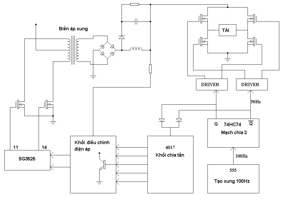

                      Đây là sơ đồ khối và dạng sóng sau cầu H.
                      • #26
                        Sơ đồ riêng từng khối thì để vẽ sau (còn bận kiếm cơm mà). Nhưng giải thích sơ qua:
                        - Dùng IC 555 để tạo xung 100Hz. Xung này cấp cho IC 74HC74 (tôi hay dùng con này hơn 4013) để chia 2 tần số. Từ 2 đường ra Q và (-Q) cấp cho khối chia tần và phần Driver lái cầu H.
                        - Khối chia tần tôi dùng 4017 làm mạch chia 9. Từ các đầu ra sẽ cấp cho khối điều khiển điện áp.
                        - Khối điều khiển điện áp thực chất là các Transistor làm các switch.
                        Ở đây tôi chỉ vẽ 1, trên thực tế dùng 5 transistor. Tại sao dùng 5 trong khi có 9 đường điều khiển? Xem lại các biên độ điện áp sẽ hiểu. Nó có 4 cặp giống nhau.
                        Các transitor này sẽ được nối với thang điện trở để thay đổi điện áp hồi tiếp về IC SG3525, làm thay đổi dải điện áp ra.
                        - Từ SG3525 ra MOSFET công suất, tùy theo yêu cầu mà thực hiện. Vì tôi muốn giữ đúng chức năng UPS nên tôi dùng biến áp để kích FET với mục đích cách ly. Nếu bạn chỉ dùng làm "bộ kích điện" thì có thể dùng với 2 cặp C2383 + A1013.

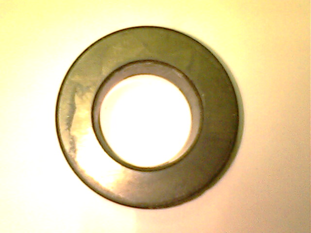

                        - Về biến áp xung, tôi chọn mua biến áp loại EE có kích thước 48 x 52 x 16. Loại này lõi tròn, nên mua loại lõi tròn bởi sẽ phải quấn dây to => sẽ dễ quấn hơn. Lõi này mua ở chợ giá 25K. Kinh nghiệm mua lõi có bề mặt sáng sủa, ngửa lên ánh sáng thấy mịn, bóng. Nhớ chọn kỹ cái nào không bị sứt mẻ, rạn nứt.
                        Số vòng và loại dây quấn sẽ phụ thuộc vào tần số hoạt động.
                        Như tôi để chạy ở 100KHz, DC 48V:
                        + Sơ cấp dùng 3 sợi 1,2 mm quấn 4 vòng x 2.
                        (Nếu dùng với 24V dùng 5 sợi 1,2mm quấn 2 vòng x 2)
                        + Thứ cấp dùng 2 sợi 1,2mm quấn 33 vòng. Quấn thành 3 lớp, lót giấy cách điện giữa các lớp.
                        Chú ý sau khi quấn xong nên “gông” thật chặt rồi đổ keo. Nếu ai khéo tay có thể chế được bộ “gông” thì rất tốt (xem lại ảnh trên main).
                        - Cuộn cảm: Vốn có sẵn trong máy với trị số 500uH. Nếu muốn quấn cuộn này thì mua lõi Feritte tròn (48 x 10 x 15) có bán ở ngoài chợ (xem ảnh), về bọc băng dính vào mà quấn. Dùng 2 sợi 1mm quấn 20 vòng.

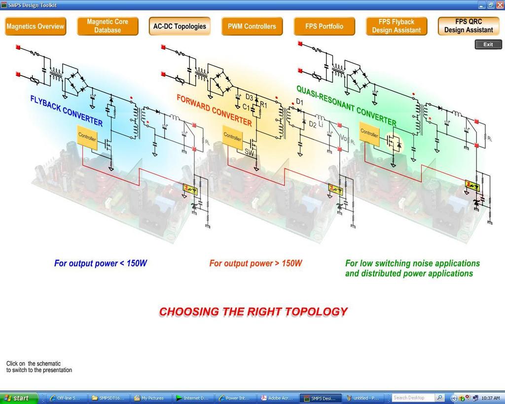

                          SMPS Design Toolkit 1.6
                          Em nhận thấy Anh em diễn đàn rất lúng túng trong việc tính toán nguồn, nhất là nguồn xung. Em cũng vậy, vì lý thuyết chưa vững cũng như thiếu kinh nghiệm.
                          Em thường sử dụng softwave đi kèm như một phần tham khảo trong quá trình làm việc của mình.
                          Em giới thiệu soft : SMPS Design Toolkit 1.6. Đây là soft free nên không sợ bản quyền.
                          Một soft theo em rất hay, Anh em nên tham khảo cũng như chia sẽ cách sử dụng.
                          Em đề nghị Anh Hùng xem nếu được giúp em trong việc hướng dẫn soft này.
                          Link download :
                          http://rapidshare.com/files/11427684...16_Install.zip
                          Và một trang tham khảo tuyệt vời về nguồn xung, có cả soft nhưng phải mua :
                          http://www.powerint.com/appcircuits.htm

                            Anh thì không tin lắm vào mấy cái software kiểu này, đặc biệt là các soft mô phỏng.
                            Công thức thì có đó, nhưng cái mà anh tin nhất là các kết quả được thử nghiệm trên thực tế.
                            Điều gây ra sự lúng túng cho anh em là xuất xứ và chất lượng của các loại lõi đang trôi nổi trên thị trường. Để khắc phục điều này, anh đã phải chế một bộ để đo kiểm chúng. Việc này sẽ nói vào một lúc khác, vào một thời điểm thích hợp.
                            Có rất nhiều anh em nghĩ các lõi trên thị trường không chạy được ở 100KHz. Đây là nhận định hoàn toàn sai lầm. Ngoài 100KHz mới cần quan trọng hóa. Trong vòng 100KHz hoàn toàn có thể làm được nếu chịu khó mày mò + sáng tạo + chấp nhận vứt đi vài cái...
                            Nhưng điều quan trọng nhất của người thợ là tư duy làm việc. Anh thì không thích những sơ đồ chi tiết, và cũng rất ít khi vẽ chi tiết (trừ phi thiết kế cho một sản phẩm cụ thể). Nói chung đã nắm được nguyên lý của nó thì có thể vẽ thành mạch bất cứ lúc nào. Hoặc nhìn qua mạch in cũng có thể luận ra các khối chức năng. Đây mới là điều mà anh thấy cần thiết cho anh em...

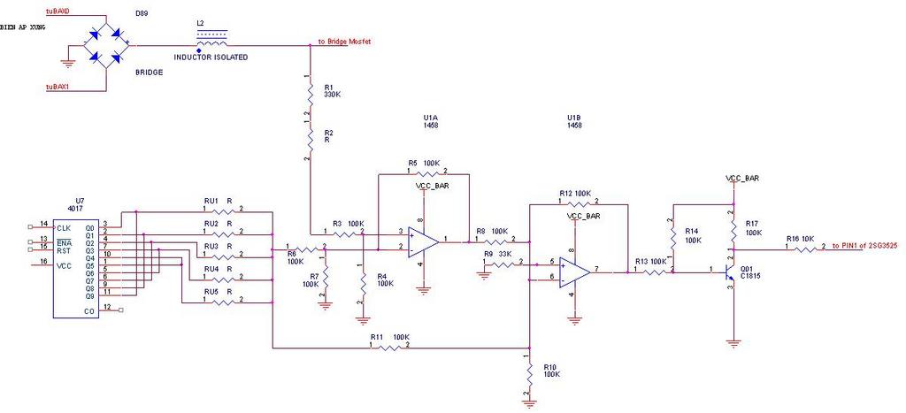

                                Khối so điện áp
                                ở phần này tôi dùng LM1458 chia làm 2 phần :
                                .U1a làm nhiệm vụ lấy điện áp hồi tiếp trừ đi điện áp chuẩn tương ứng để ra điện áp hồi tiêp1
                                .U1b làm nhiệm vụ cộng điện áp hồi tiêp1 với điện áp điều khiển tần số từ 4017
                                điện thế ra được đảo bởi Q01 sao đó đưa vào chân 1 của 2SG3525
                                các bạn cho ý kiến
