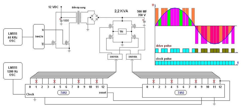

    Trước đây em đã có dùng PWM theo một kiểu hơi khác mà em gọi là Satable PWM theo hình dưới đây.
    Trong mạch em dùng 2 x IC 7492 chạy nối tiếp driver từ 1 đến 24 với clock 1200 Hz để có mỗi chu kỳ 50 Hz nằm trong một chuỗi đếm này. Sau đó cắt độ rộng xung chỉ định (decided pulse width) bằng các ngõ ra lên driver cầu Wien. Mạch chạy rất ổn định với tải cảm. Tuy nhiên nó không đạt hiệu suất cao như mạch đa bậc định áp "Converter Lan Hương" nên em không dùng nó nữa.
    Trong hình em không thể hiện các bộ phận bảo vệ + mạch ngắt sơ cấp khi không tải + chi tiết kết nối.
    Em sẽ bàn về việc "làm chủ" biến áp xung khi có dịp.

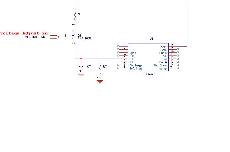

        Như thế này thì có thể thay đổi tần số osc cho SG3525 không ?

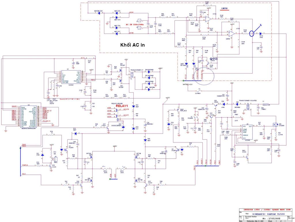

          cải tiến santak_TG500
          mình mua ở chợ trời cái inverter SANTAK TG500 nó vẩn còn chạy tốt mình dự định chuyển nó thánh sóng sine theo mô hình của post này bên đưới là Schematic mình vẽ từ mạch thực
          trước nhất mong các bạn cùng phân tích cái mà người ta đã làm và tìm cách chế biến nó lại ;trong sơ đồ có nhiều chổ mình còn thắc mắc mong sự giúp đở của các bạn :
          Đầu tiên là tìm hiểu về khối ACin ,tôi nghỉ khối này có chức năng là khi có điện lưới AC in thì nó báo về Vi xử lý đễ chuyển RELAY1 qua vị trí lấy AC trực tiếp bạn nào có thể giải thích về 2 chân IC xử lý điều khiển khối này :
          chân :TCAD.PD7.25 (chân 25 cua IC MC68HC705P6ACDW)
          chân :PC4.AD2.18 (chân 18 của IC MC68HC705P6ACDW)

                tôi nghỉ chân 25 là chân input lấy tín hiệu vào lúc này chân này là chân Capture sóng tại đây theo mô phỏng thì nó vẩn là sóng sine ,chân 18 còn lại là chân điều khiển nhưng mà tôi không biết mục đích của nó
                • #53
                  Với dòng MC68HCxx thì có nhiều hãng sử dụng lắm. Cả online và offline. Với nó có thể tích hợp khá nhiều.
                  Chân lấy AC về, ngoài chức năng nhận biết có điện hay mất điện, nó còn nhận biết tần số và điện áp của điện lưới để đưa ra điện áp phù hợp.
                  Với những loại này, nó dùng phương án PWM, sine ra khá đẹp... Bạn định modify cái gì nữa nhỉ? Hay là chết MCU rồi?

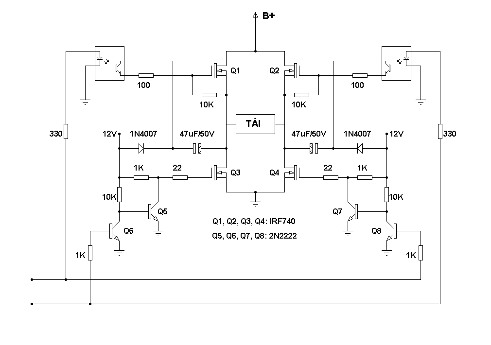

                        Đây là sơ đồ phần driver và cầu H.

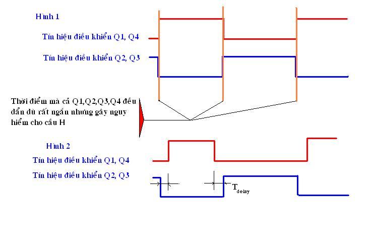

                          Một điều cần phải lưu ý trên cầu H :
                          chúng ta hảy chú ý tới tín hiệu điều khiển Hình 1:tại những vị trí chuyển giao giữa turn on của Q1,Q4 và turn off của Q2,Q3 hoặc ngược lại , tại thời gian rất ngắn này thì cả Q1, Q2, Q3,Q4 đều dẩn điều này rất nguy hiểm cho cầu H nó dẩn tới cái chết bất ngờ cho thiết bị

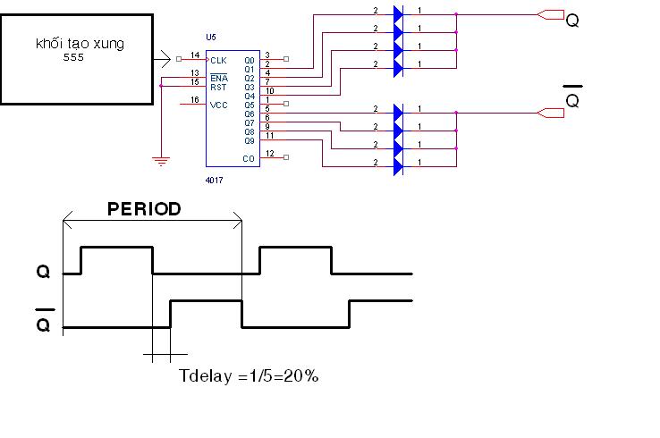

                          Khi không dùng MCU để điều khiển thì các bạn xử lý thế nào để tao ra thời gian trì hoản Tdelay(Hình 2 ).một là xử lý tại mạch cầu , hai là xử lý phần tín hiệu input
                          • #58
                            Hoàn toàn chính xác! Đó chính là lý do khiến các Inverter rẻ tiền của TQ hay nổ cầu H.

                              hiện tại thì tôi đang phân vân vể vấn đề giá thành , ở đây thời gian trì hoản Tdelay nó phải thiết lập cứng chúng ta có thể dùng 4017 .nếu ở khối 4017 nếu tăng lên 2 con thì Tdelay =50% nếu 3 con thì Tdelay=33%....; 4017 cũng ~3k rồi
                              • #60
                                tạo thời gian trể 20%
