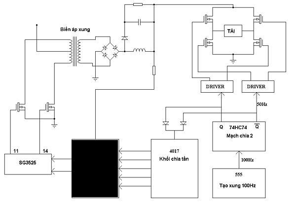

        Cái mình quan tâm là cái " hộp đen " được bác Hùng thiết kế thế nào .
        Còn về nguyên tắc thì mình lại còn làm đơn giản hơn như thế . Như ở sơ đồ mà mình pot trên bài của LH .
        Mình cũng đang làm kiểu này nhưng hiểm một nỗi là khi hoạt động với tải vừa tầm thì nó đúng là dạng sin . Nhưng khi hoạt động với tải nhỏ thì điện dung ( ký sinh ) của mạch sẽ tích nạp và biến nó thành dạng .... xẻng .
        Nó cũng giống như hình mình pot trên bài của LH .
        Có một cách là mình lắp một cái tải nho nhỏ ngay trong mạch để thoát dòng nhưng lại dính đến chuyện hiệu suất .

          Ý tưởng nhớn gặp nhau rồi Chắc bác cũng đoán ra được mà!
          Còn cái vụ tải, em có làm thêm 1 nguồn xung lấy áp 220 out, thứ cấp tương về accu, điều khiển bằng mạch so áp với accu.

                        Có một bệnh chung của anh em trên diễn đàn mà mình rất muốn chữa: Chưa hiểu hết về nguyên lý nhưng lại rất thích mạch thực tế!
                        Nếu chưa hiểu về cốt lõi của nó, mà chỉ biết cắm đầu lắp theo sơ đồ, thì sẽ đốt tiền rất nhiều... Chưa nói đến những lỗi trong sơ đồ (vô tình hoặc cố ý) thì cũng có rất nhiều khó khăn đang chờ đợi... Nào là chất lượng, chủng loại linh kiện, rồi cả những kinh nghiệm điều chỉnh nữa chứ!
                        Ví dụ như mạch mà bạn nói, nó thuộc 1 trong 2 loại: Ra xung vuông hoặc băm xung để điều khiển cầu H.
                        Nhưng ở mạch này, trên thực tế nó tạo ra DC biến điệu. Có nghĩa là DC sau diode nắn sẽ thay đổi liên tục => và ta có áp AC thực sự theo dạng nửa bán kỳ sin (H1) chứ không còn là DC nữa. Cầu H ở đây chỉ còn trách nhiệm làm switch để mở AC đó ra tải.
                        Vì vậy, nếu dùng tụ hóa để lọc san phẳng thì chẳng phải tự tay bóp... ấy sao? Hơn nữa, tụ có tính năng tích điện, và nó sẽ làm méo mó dạng xung ra.
                        nhầm cơ bản.lắp tụ vào k tạo ra sine được sao hả bác.em thấy vấn đề này bác xem lại. ở đây DC là điện cao mà bác tụ lọc sóng hài ổn định cho cầu H.
