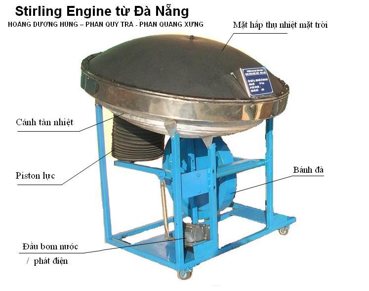

      2/. Máy của Đà Nẵng là một công trình của một nhóm thuộc ĐH BK Đà Nẵng và ĐH Đà Nẵng. Công suất chỉ ~30W (!). Máy được chế tạo với khá nhiều công sức và rất it tham vọng, chỉ dùng cho một bơm nước be bé 5 m^3 ngày.
      Tư liệu kèm theo là của nhóm tác giả, anh có thể nghiên cứu thêm.

          Luồng này hay thế mà lại dừng ở đây nhỉ. Xem ra cái động cơ 30W của Đà Nẵng to bằng cái động cơ 5HP của Bangladesh làm. http://www.stirlingengine.com/ecomme...&product_id=84 Tớ cũng khoái làm món này lắm, đồng chí nào có ý định thì hợp tác nhé.
