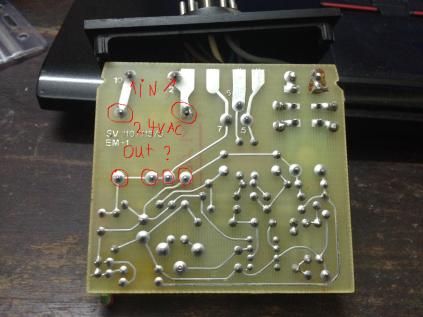

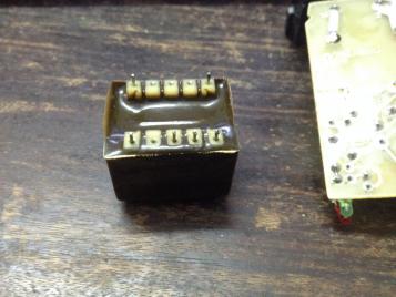

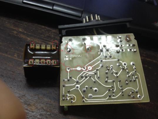

    chả là thế này em thì chẳng chuyên về điện tử cho lắm em có cái mạch điều khiển mức nước nhưng chết con biến áp, nhờ các bác giúp xem con này thồn số thế nào
    đầu vào của nó là 24 VAC đầu ra em chịu :v Trên con biến áp có ghi là DT 3447-1 3202424

    nhìn cái này giống timer 24v quá , bạn cho biết rõ cái yêu cầu mạch điều khiển mực nước của bạn là như thế nào thì ae mới giúp được , chắc có lẽ cái biến thế đó áp ra là 5v . bạn thử ra thị trường mua con timer 24v về xem .

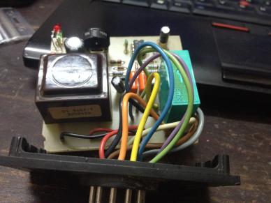

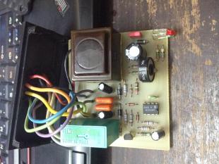

ID:	1630787 nó kiểm soát mức nước đó bạ có hai mức Min Và Max. khi nước lên Max thì cắt còn Dưới Min thì bơm lên thôi bạn

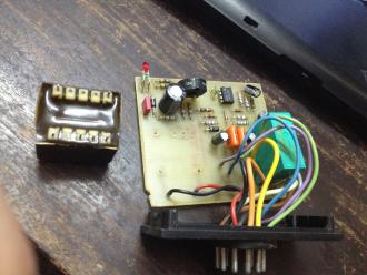

      bác vào đó xem hộ em cái em chụp ảnh rồi đó con này của hãng Carlo Gavazzi SV 125 024 Cond Liquids Dual Level Relay Range 3,5-25k Ôm Click image for larger version

          không phải bạn M4A1 ah. tớ có con nó không hỏng tớ đo thì đầu vào 24VAC đầu ra 3 chân kia chung và đo điện áp là 24VAC. đây là Con rơ le báo mức nước, để điều khiển bơm, bạn nào cho mình hỏi tại sao lại lắp như vậy mà khi đấu thẳng điện 24 vào đầu kia nó vẫn hoạt động bình thường. cao thủ nào cho mình hỏi phát mình hơi cà rốt cái món này
            cái relay mấy vôn thì nguồn ~ như vậy, còn dùng biến áp cách ly là để an toàn về điện thôi.
