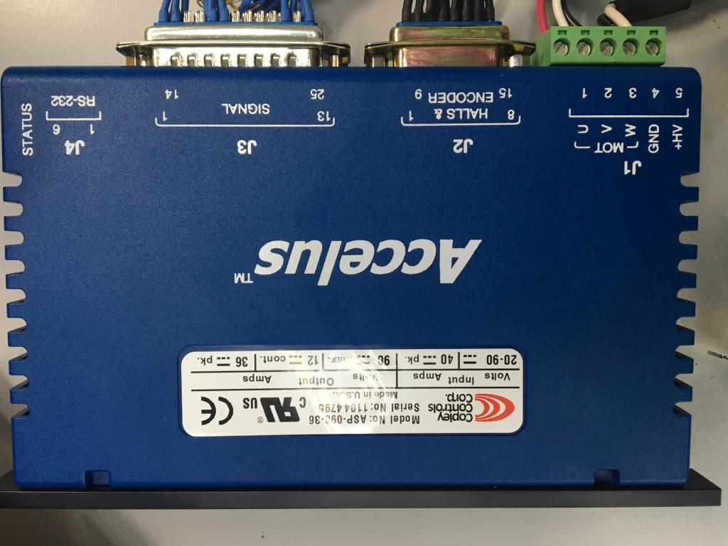

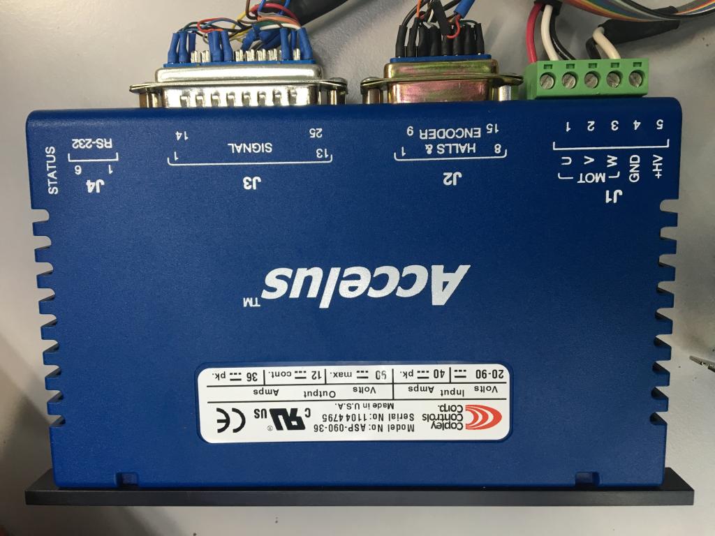

Các bác cho e xin cách test các driver servo board, bị hư công suất em đã thay giờ cần test. Do nhận sửa nên không có các thiết bị kết nối với board như Motor, controll đâu ah, Có cách nào test mà không cần các tb trên ko ah ( sử dụng bóng đèn, đồng hồ đo...)
Test Driver servo board như nào ah?

Trong hình thấy có RS232, có tài liệu về giao thức ko? Nếu chỉ thay mỗi FET thì ko có gì chứ mấy cái IC driver thì khó mà test nếu ko có tín hiệu điều khiển. Nếu có tài liệu thì build 1 module USB-RS232 hoặc ra mua. Xài terminal rồi cứ theo giao thức mà điều khiển thôi. Động cơ ko có thì xài tạm trở công suất.

Động cơ e có các loại motor test dc. chỉ chưa hiểu xung điều khiển chạy module thôi ahNguyên văn bởi htc2k14 Xem bài viếtTrong hình thấy có RS232, có tài liệu về giao thức ko? Nếu chỉ thay mỗi FET thì ko có gì chứ mấy cái IC driver thì khó mà test nếu ko có tín hiệu điều khiển. Nếu có tài liệu thì build 1 module USB-RS232 hoặc ra mua. Xài terminal rồi cứ theo giao thức mà điều khiển thôi. Động cơ ko có thì xài tạm trở công suất.
- Module như hình sử dụng kết nối RJ45 (dạng cáp RS232-RJ45) nối với module điều khiển, do không có tài liệu về giao thức truyền nhận của nó nên tham khảo các bác. Nhiều khi có thể áp dụng cách điều khiển của loại khác vào, IC giao tiếp với cổng dạng MAX233ACWP dùng cho RS232

Tình hình là lấy ông A điều khiển B thì ko tưởng.Nguyên văn bởi thieu-bn2011 Xem bài viếtĐộng cơ e có các loại motor test dc. chỉ chưa hiểu xung điều khiển chạy module thôi ah
Có 3 đường:
1. Dùng vdk hoặc máy tính giao tiếp vs vdk trên driver board: cách này ko khả thi lắm vì ko biết giao thức
2. Dùng vdk 2, vdk 1 trên driver board để vào reset mode. Nghiên cứu mạch driver xem hoạt động thế nào, ngồi viết firmware đơn giản (pwm) rồi nạp lên vdk 2, nối vdk 2 vào driver ic và điều khiển thử: cách này mất tgian mà còn mạo hiểm vì phải đấu nối trên board.
3. Copy firmware của nsx ra đâu đó, tự nạp firmware do mình viết (cũng phải nghiên cứu driver ic) vào rồi điều khiển thử, sau khi test xong trả lại firmware cũ: cách này có vài chỗ khó như là loại vdk gì, hỗ trợ nạp, xóa firmware như thế nào v...v
Còn cách nào ko thì ko biết.
Chúc may mắn và hóng các cao nhân khác.
