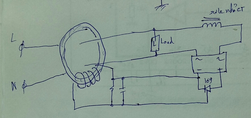

    Thầy giáo giao cho nhóm em nghiên cứu về mạch chống giật đơn giản
    Tìm cả tuần chưa ra nên có anh chị nào biết thì cho e link e nghiên cứu với ạ
    E cảm ơn

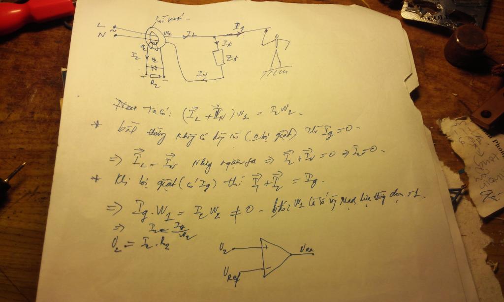

    Nguyên lý chống giật là dựa vào sự so sánh dòng đi và về. Nếu trong mạch không có rò rỉ thì dòng đi bằng dòng về. Nếu có người bị giật(hoặc bị rò) thì có sự khác biệt giữa dòng đi và dòng về. Làm thế nào để phát hiện ra sự chênh lệch này? Các bạn tự tìm hiểu xem?

            Dùng IC gì để so sánh được ạ. Bác có thể cho bài hướng dẫn e được không. E cảm ơn
              Dùng tạm opam OP07 nhé. Sơ đồ và nguyên lí ở phần mạch khuếch đại thuật toán và mạch so sánh, lật sách ra coi nha, cái đó là điện tử cơ bản, không biết thì sao thiết kế mạch cao siêu như thế được!
                em cảm ơn ạ. Căn bản bọn em học sinh vừa làm vừa tìm hiểu

                    Muốn đơn giản thì không cần dùng opamp. Lấy tín hiệu từ cuộn cảm biến kích thẳng cho con SCR hút solenoid ngắt CB.

                      Đây là mạch thực tế nè, dòng cắt là Ino 15mA, và In 30mA:
                      //đã up lại hình
                        [ATTACH=CONFIG]n1693401[/ATTACH]
