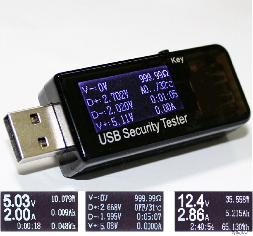

                  Chào bạn mèomướp Chú hỏi máy đo năng lương pin tinh bằng w/h không phải dung lương tính bằng A/h.
                  Wh và Ah chứ sao lại viết như thế? Máy vẫn tính ra Wh bình thường mà.
                    Chào bạn trthnguyen , dung lượng tính bằng tích số giủa cường độ dòng điện với thời gian đơn vị đo=A/h. máy đo tôi mua đáp số là A/h.
                    muốn tình bằng W/h phải nhân thêm với V. Do sụ biến thiên cùa I và V suốt quá trình xã nó phải làm phép tinh tích phân hoăc phép cộng lũy kế cho tùng khoản thời gian đủ nhỏ cần thiết cho sự chính xác. Tôi đã rà soát tren mạng chưa thấy có W/h chỉ có A/h.
                      Nguyên văn bởi chinhnguyen9 Xem bài viết

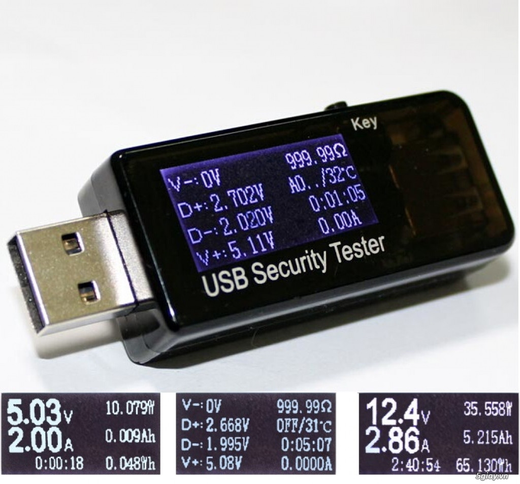

                      À đúng là những máy đo thông dụng hình như không có Wh, nếu có chắc phải đắt hơn, nhưng cái USB tester lại có, giá chỉ hơn trăm nghìn:
                      p/s: dù sao vẫn phải tiếp tục nói với bạn rằng đơn vị W/h và A/h (phép chia) là sai so với thực tế Wh, Ah (phép nhân).

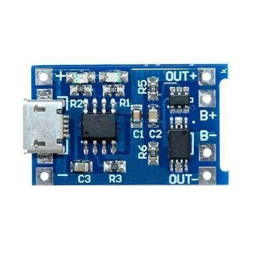

                        Có ai có mạch sạc cân bằng cho pin 18650, tận dụng đường 5V của nguồn ATX máy tính không?
                          Nguyên văn bởi Nexus 6P Xem bài viết
                          Đã 5V thì chỉ sạc được cho 1 cell, mà 1 cell thì cần gì cân bằng? Chỉ cần mạch bảo vệ chống xả kiệt và chống sạc quá áp là được rồi, khi sạc thì nối qua 1 diode.

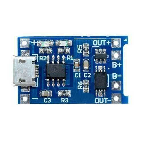

                            Mình dùng module TP4056 để sạc cho 1 cell, lấy nguồn 5V từ ATX, cứ mỗi 1 module mình sạc 1 cell, dùng chung nguồn ATX, mà đấu diode vào cực dương của pin à bạn?
                            Mà nguồn ATX nó có Ampe cao thì mình sạc có sao không, thấy mạch này nó cần nguồn 5V1A để sạc thôi?

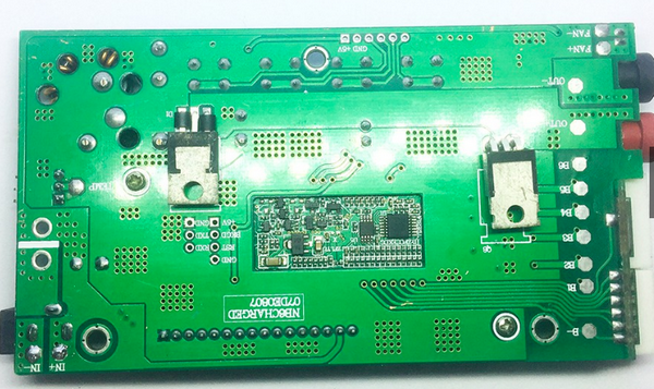

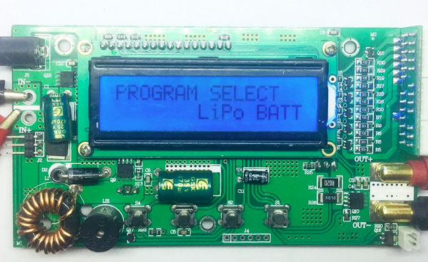

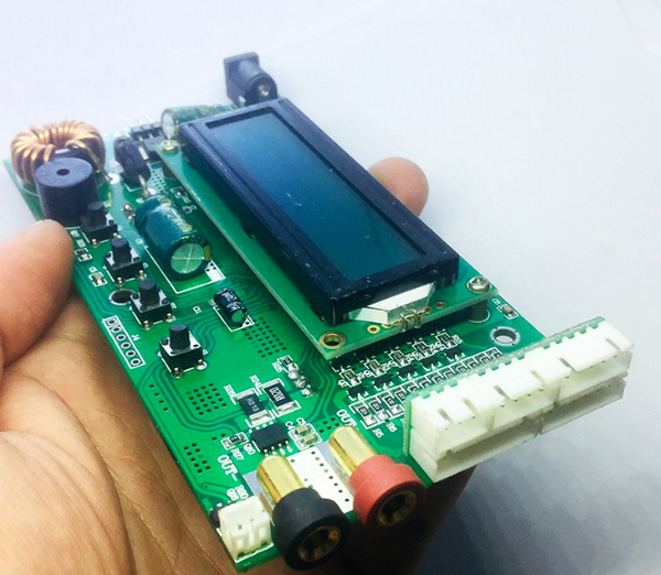

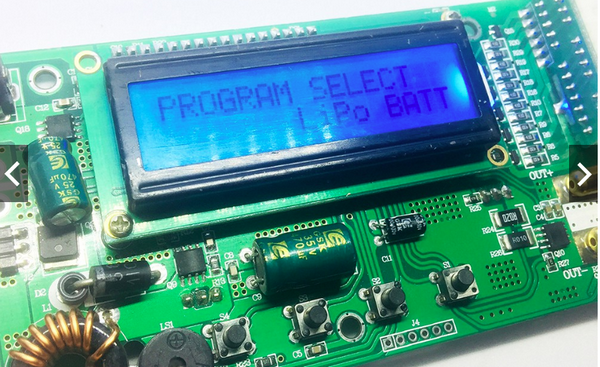

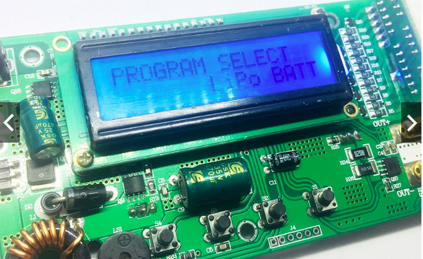

                              Bữa giờ được cho 1 khối pin xe đạp điện, tháo ra thì thấy 21 viên sanyo màu đỏ, đo có 3V, mình đã dùng thử mạch TP4056 để sạc nhưng lâu và không hiệu quả lắm, thấy trên mạng họ bán cái mạch sạc B6 nói tháo từ máy B6 Force, nó sạc được 1 lần 6 viên 18650, có chỉnh dòng sạc, mình có nên mua không các bác
