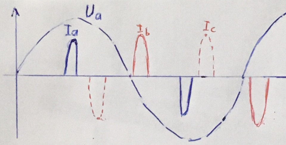

                          Bài #3 đã giải thích rồi: dòng điện ngắt quãng và luân phiên nhau. Có Ia thì không có Ib, Ic... nên không triệt tiêu nhau.
                          sau.ph
                          • #28
                            Ô hay góc lệch pha là 120 độ sao lại luân phiên nhau??. Dòng bác phân tích là dòng sau chỉnh lưu không phải dòng phía AC nếu quy về AC thì nó vẫn lồng vào nhau và triệt tiêu chứ. Ngày nay phụ tải đa số như bếp từ, biến tần, thiết bị điện tử người ta vẫn chia pha được đấy thôi chỉ quan tâm công suất và dòng tải. Nếu có ảnh hưởng thì chỉ là tạo ra sóng hài thôi
                            • #29
                              Dòng Sin liên tục mới lồng và triệt tiêu nhau.
                              Dòng diot+tụ không liên tục, không lồng vào nhau.
                              Ở nước ngoài người ta qui định thiết bị trên 200W phải có mạch PFC để tạo dòng (gần) sin liên tục.

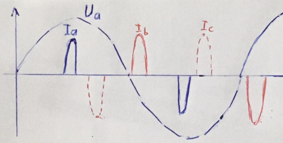

                              • #30
                                Bác phân tích đúng rồi, em đo sóng ra y chang, PF chỉ đạt 0.5-0.6. Bác có biết bộ PFC 3 phase người ta bán ở đâu không, em search gg mà không thấy, phía trên thấy có bác bảo người ta bán thương mại nhiều mà em search thì không có thấy ai bán, không biết thị trường người ta gọi là gì.
