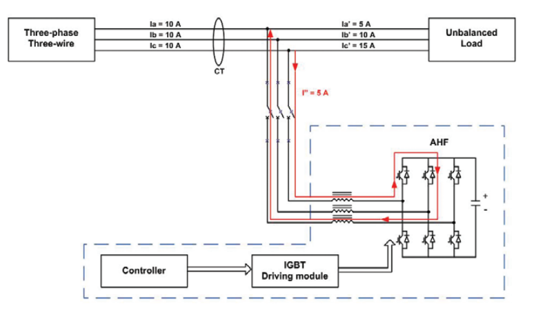

Hỏi về dòng trung tính trong hệ thống 3 phase
Tủ tụ bù là loại Passive PFC, dùng cho tải cảm bị lệch pha nhưng dòng vẫn là Sine
Trường hợp này dòng điện không phải là Sine, phải dùng Active PFC để đưa dòng điện về dạng Sine.
Passive PFC (tụ bù) thì có bán nhiều. Active PFC nằm xen giữa diot và tụ nên thường đi chung với bộ nguồn DC. Chưa chắc có bán riêng rẽ.sau.ph
- 1 like
Trong các hệ thống điện 3 pha 4 dây, người ta thường thiết kế để dòng qua dây trung tính là nhỏ nhất. Đối với các hệ thống điện có các tải phi tuyến và xuất hiện sóng hài khiến dòng qua dây trung tính lớn, người ta có thể bổ sung thêm vào tủ tụ bù các cuộn cảm kháng để lọc. Với các hệ thống lớn phức tạp thì có thể dùng đến bộ AHF(Active Harmonic Filter), các bộ AHF này thông minh đến mức không những có thể lọc sóng hài mà thậm chí còn có thể cân bằng tải trên các đường dây.
- 2 yêu thích
Nguyên văn bởi vanthang93 Xem bài viếtngười ta có thể bổ sung thêm vào tủ tụ bù các cuộn cảm kháng để lọc.
Nếu mắc cảm nối tiếp với tải để chặn dòng hài ra lưới thì cuộn cảm sẽ gây ra sụt áp. L không được lớn nên dòng hài chỉ giảm chút ít.
Nguyên văn bởi Gio_Xam Xem bài viếtBác có biết bộ PFC 3 phase người ta bán ở đâu không, em search gg mà không thấy, phía trên thấy có bác bảo người ta bán thương mại nhiều mà em search thì không có thấy ai bán, không biết thị trường người ta gọi là gì.sau.ph
