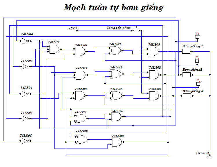

    Bài toán như sau:
    dùng hai bơm nước B1, B2 để bơm nước ở một bể chứa nước. người ta yêu cầu như sau:
    + hai bơm nước được điều khiển theo mức nước của bể:
    - Mức bình thường, mức đầy
    - khi ở mức bình thường, thì bơm 1 (hoặc 2) hoạt động
    - khi mức nước tăng lên, đến mức đầy (cả hai bơm hoạt động)
    - Khi mức nước giảm xuống, đến mức bình thường thì bơm 1 (hoặc 2) dừng.
    - Làm sao để hai bơm luân phiên nhau
    Thanhks

    Có điểm này cần hỏi lại cho rõ.
    Qui định ON = 1 OFF = 0
    Giả sử đặt 2 cảm biến: L1 ở 1/3 h bể nước, L2 ở 2/3 h bể nước.
    Như vậy, theo y/c của bạn, định nghĩa như sau có phù hợp không:
    Nước cạn: L1 = 0 & L2= 0
    Nước bình thường: L1 = 1 & L2 = 0
    Nước đầy: L1 = 1 & L2 =1
    Bơm luân phiên có nghĩa là thế này có phải không?
    Giả sử đang ở thời điểm bơm 1 hoạt động: B1 =1.
    B1=1 cho tới khi L1 = L2 =1 thì B2 = B1 =1
    --> nước rút ra đến thời điểm L2 = 0 và L1 =1 thì B1 = 0 và đổi phiên B2 = 1
    --> nếu nước tiếp tục rút đến thời điểm L1 = 0 và L2 = 0 thì B1 = B2 = 0
    --> nếu nước tiếp tục tăng lên L1 = 1 và L = 0 thì lần này sẽ là B1 = 1
    Thông cảm mình mới học điện nên hỏi hơi nhiều!

        đúng rồi nhu bạn trieujuta nói đơn giản là dùng hai khởi động từ khóa chéo ,dể khống chế hai bơm luân phiên.em này chạy thì em kia ngồi chơi,khi em kia mệt thì nghỉ cho em này chạy.còn mỗi em chạy bao lâu thì thêm anh timer thời gian .
          Anh cần dùng 2 cái phao đôi. Điều chỉnh khoảng cách 2 phao như hình vẽ.
          Như vậy khi nước cạn (A) thì 2 phao đều mở. Khi mực nước đến C thì phao 1 đóng. Nếu bơm đủ sức bơm đi hết thì đến A phao 1 lại mở ra.
          Nếu bơm không đủ sức, nước tiếp tục dâng lên D thì Phao 2 đóng lại. Khi nào hạ xuống B phao 2 mới mở ra. ( lúc đó phao 1 vẫn còn đóng).
          Mạch điện anh dùng 1 flipflop JK. Tín hiệu phao 1 sẽ làm chuyển mạch JK này. Như vậy cứ sau 1 lần đóng cắt thì JK lại chuyển trạng thái.
          Mạch và lắp Q và /Q với tín hiệu của K1 sẽ điều khiển 1 trong 2 động cơ.
          Khi K2 đóng, thì dù động cơ nào đang chạy, nó vẫn đóng điện cho cả 2 động cơ cùng chạy. Khi K2 mở ra, thì chỉ động cơ nào đang được chon mới tiếp tục chạy thôi, động cơ kia sẽ ngừng.
          Các tiếp điểm của rơ le sẽ được dùng để đi đóng khởi động từ

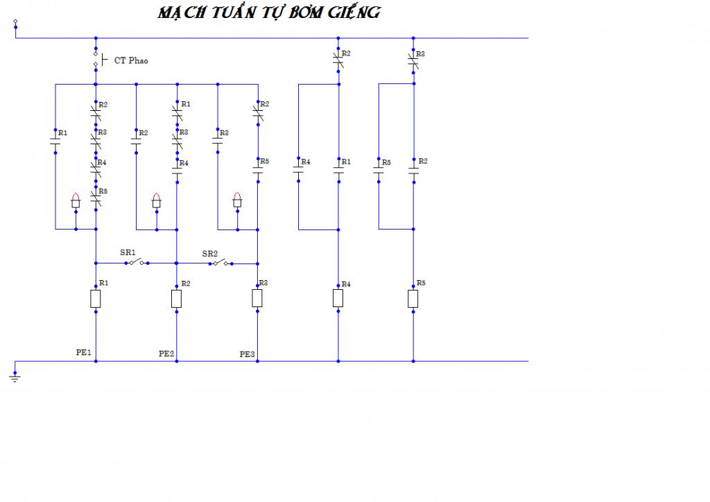

            Mạch điện tuần tự bơm giếng
              Bạn totle chu đáo quá. nhưng mình thì không rành về mạch điện tử và lắp nó ra sao
              mình chỉ có thể dùng LOGO để lập có được không? ai biết chỉ dùm với.

                      Rất cảm ơn các bạn đã chia sẽ. phần bơm nước mình lập trên LOGO Siemens với đầy đủ cho một tủ điện rồi: gồm chế độ A-M, kiểm soát áp suất đầu ra nếu bơm không lên nước... rất OK
                        Rất cảm ơn totle. mình đã hoàn thiện cái mạch này trên PLC LOGO của Siemén rồi. lý do là mình viết cho một tủ điện bơm nước luôn thể. và chạy rất OK.

                          Lấy cái mạch của bạn totle là hay lắm. nếu cần thì mình gởi cho cái chương trình điều khiển tuần tự 02 bơm theo mức nước. nói chung là cho cả tủ điện 2 bơm này, gồm chạy auto-manu. chạy tốt. bạn mua cái LOGO 8DI x 4DO(RLY)
                          • #28
                            Bạn chỉ cần dùng 01 con relay cóc là đảo bơm luân phiên đc ngay.
