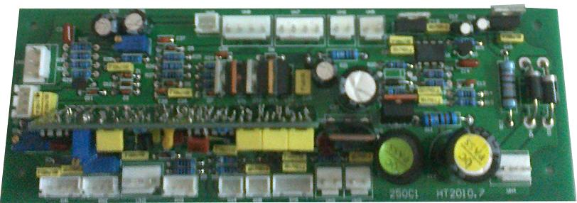

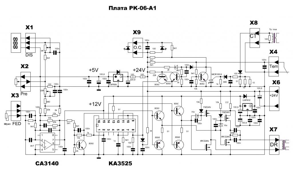

    Tôi đang sửa con máy hàn ARC ZX7 400 bị hỏng bo điều khiển, Thay 2 cặp IRF540 và IRF9540, nguồn 24 và 12 v tổt, xung G2535 ra tổt các linh kiện trên bo đã kiểm tra kỹ, nhưng khi chạy IRF quá nóng. Nhờ anh em biết chỉ giúp cách khắc phục. Bo điều khiển có hình đính kèm và sơ đồ mạch tương đương.

    bạn kiểm tra kỹ tầng đệm đi, mấy cặp 8050,8550., di-ot, ổn áp....Mấy con IRF loại hàng chuẩn không ?

      Cảm ơn bạn đã trả lời. Tầng đệm vẫn nguyên bản không có con nào thay đổi trị số, còn IRF mình mua ở chợ giời. Hay do mấy con này, nhưng mình thay bằng IRFZ24 cũng nóng. Bo mạch là máy zin bạn ạ. Bạn còn cách nào khác không rất mong được giúp đỡ.
        thay bằng cặp IRFZ44 và IRF9Z34 xem sao

          Mình đã dùng mấy con IRF540 và IRF9540, có vẻ chúng không chuẩn cho lắm, dùng hay bị nóng.
            đo xung đồng thời 2 kênh đi vào FET xem thế nào rồi sau đó bạn kiểm tra linh lần nữa linh kiện sau fet, còn trường hợp linh kiện kém chất lượng mình cũng gặp rồi. mà bạn chưa nói con fet nguyên bản của mạch là con nào. có phải f9z24n và con nào nữa, vì thấy bạn nói có cả kênh N và P.

              Nguyên bản của nó là IRFZ24N và F9Z24N Mình thay bằng IRF540 và IRF9540 thì vế IRF9540 cả hai con đều rất nóng, mình kiểm tra từng linh kiện một rồi, và so sảnh với mạnh khiển tig 200 không có gì khác thế mà IRF vẫn nóng, Mình rất trân trọng ý kiến của các bạn, mình tiếp tục xem sao.

                Dùng máy hiện sóng oscilloscope đo dạng sóng từ ngõ ra sg3525 , kích fet , xem có bị méo , cạnh xung không được vuộng hay không. nếu xung vuộng , đỉnh đạt trên 11V => dùng osc có hai kênh , đo xem 2 kênh kích fet có bị trùng dẫn hay không.
                Linh kiện bán ở chợ NT rất nhiều loại, đa phần là hàng loại 2, loại 3 nhập từ bên tàu nên chất lượng kém , điện trở Rds (on) cao cũng là nguyên nhân gây nóng FET

                          Quyết không nản chí bất cứ pan nào thì nó cũng có nguyên nhân ... và mình đã hoàn thành con 400 này rồi bị dò 1 con đi ốt trên đường hồi, và thay 4 con IRF zin: z24, 9z24 vào là OK. Mình cảm ơn tất cả các ban đã quan tâm.
