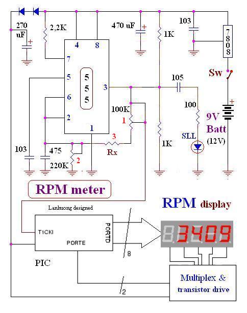

3/. Máy đo vòng phút (LH-RPM-meter) do Lan Hương thiết kế có các tính năng và chỉ tiêu sau đây:
- Dùng pin 9V hay dùng thằng accu 12V của Honda xe máy.
- Mạch điện dùng SSL (Super Lightning LED - LED siêu sáng) làm nguồn quang hoạt nghiệm. Dù không sáng chói mắt như đèn flash nhưng tốc độ "nháy" rất cao, tuổi tho dài lâu và không cần nguồn áp lớn nên rất thuận tiện, dễ dùng.
- Hiển thị vòng - phút bằng 5 x LED 7 đoạn để hiển thị hàng vạn, phù hợp với mọi loại máy móc, động cơ hiện đại (ví dụ xi của hãng Honda hiện nay cũng đã hơn 12.000 RPM, một số máy ô tô xe máy hiện đại còn lên đến 16.000 RPM, hay đo các động cơ vạn năng đời mới cũng đã trên 10.000 RPM).
Một số máy ly tâm công nghiệp còn có tộc độ gần 20.000 RPM.
- Trong mạch, IC LM7555 dao động làm "nháy" sáng SLL theo tần số của nó. Tần số này điều khiển bằng chiết áp VR1 = 100K phối hợp với VR2 (220K) và VR3 (100K) để chỉnh tần số tối đa và tối thiều tương ứng với min 25 RPM và max 25.000 RPM.
- Tần số xuất ra ở chân số 3 của LM7555 này đến bộ logic dùng PIC để xử lý và hiển thị ra 5 x LED 7 đoạn theo đơn vị vòng phút (RPM), có con số tuyệt đối gấp 60 lần tần số.
Mạch nhỏ gọn (gom tất cả vào trong cái đèn Pin be bé) , tin cậy, đơn giản, rẻ tiền và không điện đóm kích rích, ít tốn năng lượng.

Mạch của bạn Lan Hương xét về nguyên tắc giống y mạch của chú VI Van Pham, cũng là mạch dao động cái của bạn LH hiển thị số, nhiều linh kiện ko phải ai cũng làm được.Cái của chú Pham đơn giản,đọc tốc độ trên vạch khắc ít linh kiện ,đo được RPM ,điều chỉnh góc đánh lửa sớm hay muộn, và dễ thực hiện hơn.
Con có thắc mắc là tại sao máy của chú Pham lại chỉ đo dược 6000 vòng /phút là tối đa trong khi tạo dao động cao hơn dễ dàng .Có lý do gì không?Chú Pham cho con câu trả lời nhé.
Còn máy của bạn LH con 555 có thể chịu nổi dòng cho con SLL không? Với giá trị linh kiện mà bạn thiết kế có bề rộng xung lớn không? nếu bề rộng xung nhỏ thì có đủ sáng không? Bạn cho tôi câu trả lời nhé.

Vì vậy mà Lan Hương đưa cái thiết kế mạch điện tử công nghiệp chuyên dùng đo tốc độ vòng quay cốt máy. Trong đó LM7555 dao động 50% duty, thừa thãi công suất cho SSL.
Máy này đã được chế tạo dùng để đo tốc độ Turbo, một chi tiết đặc biệt của động cơ Diesel, tốc độ lên đến trên 40.000 vòng phút.
Máy cân chỉnh lửa là ... chuyện nhỏ đối với vi điện tử, nó dễ dàng hiển thị thời gian đánh lửa sớm (avant) hay trễ (retard) trên LED 7 đoạn, chúnh xác đến micro giây
chứ không có kiểu xác định "cảm tính" như dùng cái máy kia ...

LH cần trả lời thẳng câu hỏi của tôi là dòng 555 chịu tối đa là bao nhiêu mA? và dòng SSL của bạn là bao nhiêu? Bề rộng xung có đủ sáng để sdung ngoài trời ko?Bạn đừng có thái độ kiêu hảnh như thế? Tôi lịch sự hỏi bạn vì ko tin vào thiết kế cùa bạn chứ ko phải tôi ko biết.

1/. Thứ nhất khắc phục nhược điểm của mạch bác ViVanPham là dùng điện áp cao 220VAC. Có thể khắc phục bằng 1 trong các cách sau:
a/. dùng mạch dao động nâng điện áp lên cao như trong mạch đèn Flash. Đồng thời ráp thêm mạch làm tắt đèn Flash bằng cách dùng 2 thyristor, 1 con nối tiếp với đèn Flash và 1 con để làm tắt con kia. Mạch này có thể sao chép từ các mạch điều chỉnh ánh sáng của các đèn Flash chụp hình tự động.
b/. Dùng linh kiện điện áp thấp hơn nhưng có độ sáng tương đương, thí dụ như LED siêu sáng.
2/. Cụ thể hóa mạch đo tốc độ, vì cho đến giờ này chưa có mạch đo tốc độ nào hoàn chỉnh cả. Nhóc thấy cả 2 mạch nếu đo tốc độ đều có nhược điểm như sau:
a/. đo tốc độ động cơ, đơn vi tính bằng vòng / phút. Nếu thời gian lấy mẫu là 1 giây thì phải nhân với 60. Như vậy sai số có thể là ± 60 vòng/ phút. Như thế là khá lớn đối với các Rotor quay chậm. Nếu thời gian lấy mẫu tăng lên thì sai số giảm đi, nhưng độ đáp ứng lại quá kém.
Mạch của bác ViVanPham thì đọc tần số trên vị trí của biến trở, do đó sẽ phụ thuộc vào trị số, độ tuyến tính và khắc độ của bảng chia.
b/. Các máy đo tốc độ cầm tay bán ngoài thị trường, người ta không nhân số xung đếm được. Mà người ta chuyển qua trung gian analog. Dùng một mạch chuyển f thành U, và đo U đó. Độ chính xác khi đó có thể khá hơn, và có thể đọc được các số lẻ.
c/. Nếu cần chính xác hơn, thì chúng ta nên dùng mạch nhân tần sử dụng Phase lock loop. Như thế tần số mạch nhân tần sẽ chính xác bằng 60 lần tần số đo được, kể cả số lẻ. Nếu dùng 1 mạch đo tần số thông thường thì sẽ đọc được sai số = ± 1vòng/phut thôi.
d/. Người ta so độ đánh lửa trễ sớm thường quan tâm về góc đánh lửa nhiều hơn là thời gian đánh lửa sớm, mặc dù thời gian mới là mục tiêu cuối cùng. Do đó mạch đo kiểu hoạt nghiệm vẫn có kết quả trực quan hơn, dễ chấp nhận hơn.
Đối với mạch của chị Lan Hương, thì con 555 có khả năng xuất dòng ra đến 200 mA. Dòng đó có lẽ đủ cho LED siêu sáng. Độ rộng xung nếu muốn thay đổi thì thay đổi tụ nối tiếp đầu ra. Nhưng 2 con điện trở 1 kΩ nối ở đầu ra 555 thì hơi dư, trong khi đó thiếu mạch xả điện cho tụ nối tiếp với LED này. Khi tụ 105 đã đầy rồi thì LED sẽ không thể sáng nữa. Điện trở chân số 7 nối lên V+ và biến trở 220 k Ω cũng không cần thiết. Do đó Nhóc đề nghị bỏ điện trở 2,2k, biến trở 220k, và 2 điện trở 1k ở đầu ra, động thời thêm vào 1 diode lắp ngược, song song với LED.Nhóc thích nghịch điện,

2/. to Cat tuong : SSL có dòng trung bình 50 mA, LM75555 trung bình 200 mA. Những ai đã dùng LED hay SSL đều biết, không lẽ cần phải nói gì thêm nữa sao ?
Bạn chưa biết gì về dòng cấp SLL và cũng không chịu đọc datasheet của LM5555 thì lấy cơ sở Khoa Học Kỹ Thuật nào để tin hay không tin ? biết hay không biết ?

Nguyên văn bởi lecanhhuyLan Hương ơi! Mình ... không hiểu lắm mạch đo tốc độ động cơ ... !Bạn có thể giải thích sơ về hoạt động của nó được không! Cám ơn Lan Hương! email: le_canh_huy291@yahoo.com .
Nguyên lý của phương pháp náy là nếu có hai chuyển động trùng phương đồng tốc thì chúng đẳng vị với nhau, nghỉa là khi quan sát viên đứng trên một vật A chuyển động với vận tốc S thì nhìn một vật B chuyển động cùng phương và cùng tốc độ S thì sẽ thấy nó đứng yên.
Mạch đo tốc độ RPM của Lan Hương dùng những chớp tắt của SLL chiếu vào một trục cốt máy, và cân chỉnh tần số chớp tắt của SLL (Siper Lightning LED) bằng cách nâng cao hay hạ thấp tần số chớp tắt của mạch động lực dùng LM7555 cung cấp dòng phát sáng cho SLL. Khi tần số chớp tắt bằng tần số quay của trục cốt máy thì ta thấy trục cốt máy đứng yên dưới sánh sáng SLL theo một điểm chuẩn trên cốt máy mặc định cho phép đo (vạch khắc chẳn hạn).
Việc dùng chớp tắt (thời điểm) đã loại bỏ tham số phương chuyển động mà cho phép hiển thị theo tốc độ vòng quay của cốt máy.
Nói một cách khác, hiện tượng quang trễ thị giác đã tạo hình ảnh điểm chuẩn đứng yên, thực chất là do thời điểm của mỗi chớp sáng trùng với một vòng quay hay một thừa số chẵn của vòng quay cốt máy.
Như vậy, khi chỉnh trùng pha, tức là ta đã xác định tần số chuyển động quay của cốt máy.
Tần số này đưa vào mạch xử lý và hiển thị, bên trong đã có khối Multiplex (nhân) --> hiển thị con số có giá trị gấp 60 lần tần số, và đó chính là số đo vòng quay / phút (RPM). Khối hiển thị có rất nhiều module mẫu dùng PIC, AVR v.v... rất phong phú và dễ dàng lắp ráp + ứng dụng, các bạn có thể tùy nghi thiết kế.
Độ chính xác của máy LH-RPM-meter do độ chính xác của bộ xử lý + hiển thị quyết định.
Phương pháp hoạt nghiệm có thể đo bội tần của vòng quay cốt máy, nhưng khó chính xác + nhiều khó khăn trong thao tác đo đạc cân chỉnh. Với khả năng đáp ứng tần số rất cao của các linh kiện quang bán dẫn, hiện nay các máy đo RPM không cần dùng phương pháp đo bội tần đó nữa, mà đo trực tiếp bằng hiệu quả SLL với độ chính xác rất cao.
