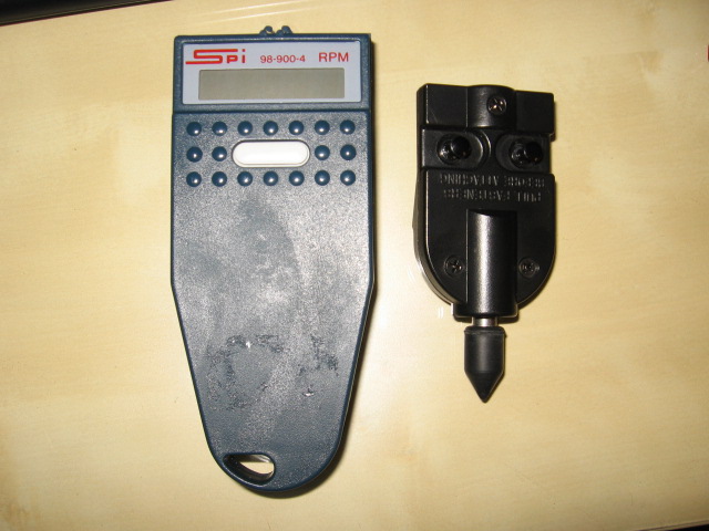

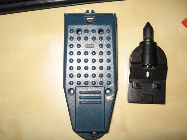

máy đo tốc độ motor
Đồng hồ bao gồm 1bóng phát laze và một bóng thu tín hiệu ở phía đầu. khi đo ta dán 1 miếng decal phản quang bề rộng khoảng 5mm dọc theo cốt motor . cho motor quay ta bấm nút và chiếu điểm sáng đỏ của đèn laze vào chổ dán miếng phản quang và đọc trị số đo được RPM.Last edited by shn; 10-10-2008, 02:03.
miếng tinh thể lỏng có 01 hàng chân ra (cứng ) giống chân IC , tôi đã hàn lại tất cả các chân vẩn 0 được . theo tôi nghĩ mạch trên dùng pp đo tần số . khi motor quay 01vòng thì led thu nhận được 01 lần phản chiếu . ta đo tần số trên led thu thì được KQ.
Mạch bên trong thì đơn giản . mình nhớ 0 rỏ lắm hình như có 1 con 89C51 và một số linh kiện khác như R ,C ,Trans.Last edited by shn; 10-10-2008, 02:09.

Nguyên văn bởi shn Xem bài viếtTôi thấy ngoài chợ có bán đồng hồ đo tốc độ động cơ dùng đèn laze hiển thị tinh thể lỏng sử dụng 04 pin AA, bạn có thể đứng cách vị trí cần đo 8m ( tám mét ) . tôi đã đo ở khỏang cách 5m , đem trung tâm 03 kiểm định độ chính xác < 0,2% . chỉ cần bấm và đọc kết quả . tôi có 01 cái bị hư ( tinh thể lỏng bị mất nét ) có ai biết sửa chỉ dùm ,cám ơn ( tôi đã mở ra hàn lại 1 số chân nhưng 0 được )
Còn gắn trục quay vô thì đo 50-10000 RPM trực tiếp trên tâm của bánh xe.
