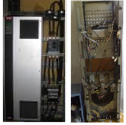

    - Mình thấy trong diễn đàn mọi người mọi người đa số chia sẻ tài liệu về hướng dẫn sử dụng, cài đặt, các mã lỗi của các loại biến tần chứ chưa thấy mấy bài chia sẻ kinh nghiệm sửa chữa chi tiết và cách khác phục các lỗi thường gặp của biến tần. Mình cũng bước và nghê này chưa lâu nhưng mình cũng mạn phép chia sẻ 1 ít kinh nghiệm sửa chữa biến tần, servo, plc, máy tính công nghiệp. và ở đây là con biến tần danfoss vlt 6000 150KW sản xuất tại đan mạch.Đây cũng là con biến tần đầu tiên mà mình sửa khi bước và nghề sửa chữa điện tử công nghiệp.
    - Sau đây mình sẽ chia sẻ từng bước sửa chữa và phân tích cấu tạo các bộ phận của con biến tần này
    - Đây là hình ảnh con biến tần khi chưa tháo ra và khi tháo ra vệ sinh toàn bộ trước khi tiến hành sửa chữa

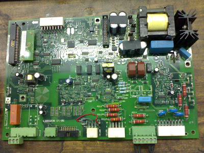

    - Đây là chi tiết từng bộ phận của con biến tần này

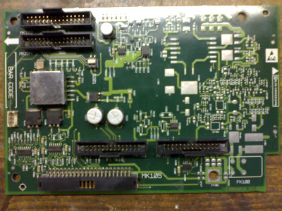

    + Main điều khiển:

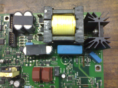

    + Nguồn trên main điều khiển:

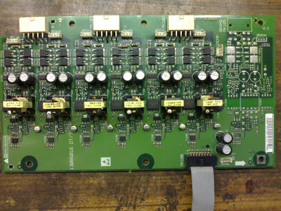

    + Driver điều khiển dùng 6 nguồn riêng:
    do không được up quá 5 file ảnh nên mình sẽ gửi link ở dưới nếu bạn nào cần xem thì kich vào xem cũng được
    http://3.bp.blogspot.com/-jOXkYquXUB...-danfoss-6.jpg

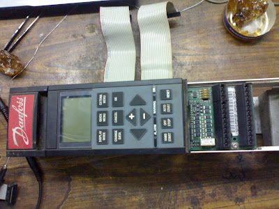

    + Màn hình hiển thị:
    http://1.bp.blogspot.com/-DDUfk0uyUC...danfoss-11.jpg

    + Sau khi vệ sinh xong tất cả các bộ phận tiến hành kiểm nguội tất cả các linh kiện và kết nối vào để kiểm tra lỗi:
    http://1.bp.blogspot.com/-oEhZYzUg8H...danfoss-13.jpg

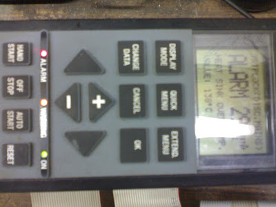

    + Kết quả báo
    http://1.bp.blogspot.com/-uf5gTN96Xf...danfoss-19.jpg
    => Alarm 29: sau khi tra mã lỗi của con danfoss vlt 6000 có thể do các nguyên nhân sau
    Nhiệt độ môi trường xung quanh quá cao
    Cáp moto quá dài
    Tần số đóng ngắt quá cao
    - Chưa kết nối động cơ nên loại trừ trường hợp cáp moto quá dài.
    - về nhiệt độ môi trường thì do 1 con Trở nhiệt gắn trên phần tản nhiệt của 2 modul công suất báo về vi điều khiển. Tiến hành kiểm tra con trở nhiệt đo được 10k. Lấy con trở 10k nối vào đường trở nhiệt trên main để khóa lỗi trở nhiệt. Những vẫn không hết lỗi đó. Tiến hành dò đường tín hiệu báo về tử trở nhiệt đến vi điều khiển thông quá nhiều trở khác và qua con OAMP LM224 để so sánh tín hiệu phản hồi về vi điều khiển thấy con này bị chập 2 đường tín hiệu. Thay thế con OAMP này thì biến tần hết lỗi.
    - Đây cũng chỉ là 1 lỗi nhỏ trong việc sửa chữa biến tần nhưng nó cũng có cái nhìn cơ bản về sửa chữa biến tần. Mong mọi người chia sẻ nhiều kinh nghiệm hơn để ae trong nghanh học thêm kinh nghiệm và những ai muốn tìm hiểu biến tần có thêm định hướng để bước vào nghề sửa chữa.
