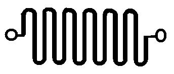

          Điện trở gang
          Trích:
          Để có điện trở thuần dùng trong công nghiệp, người ta thường dùng điện trở gang.[/QUOTE]
          Cô Nhóc ơi! Không giống tỷ muội Lan Hương chút nào!... Viết đến hồi hấp dẩn thì hẹn lại kỳ sau, tập tiếp theo...!..!
          Xem ra thì điện trở Silicon Carbide chỉ để tham khảo chứ không thể tự chế được rồi! Còn điện trở gang thì sao? viết luôn đí... Bằng không thì ngày mai mình sẽ ra chợ mua vài lá gang heo về chế điện trở cho biết thế nào là làm xấu mặt Sư mẩu! Hihi!! Thân ái!
            Điện trở gang thường được đúc sẵn thành hình ziczac, hai đầu có khoen tròn. Cấu trúc ziczac góp phần làm giảm từ cảm của nó.Người ta xếp điện trở thành từng lớp, xỏ bu lông hai đầu, dùng các miếng đệm và ống bằng mi ca khoáng vật (không phải loại "mica nhựa") để cách điện. Điện trở gang có thể được thuê đúc bằng khuôn cát. Anh lm2 một mẫu vật bằng gỗ (phải thuê thợ mộc mẫu làm) và lò đúc sẽ dùng mẫu vật này làm khuôn cát để đúc cho anh.
            Phương pháp này có lợi thế nếu anh làm số lượng nhiều
            Trong trường hợp anh làm số lượng không nhiều lắm, để có thể dễ dàng chế tạo, thì nên làm bằng tole inox.
            Tole inox dầy 2 mm anh cắt thành từng thanh có chiều rộng thích hợp, uốn theo dạng tùy thích, và hàn với nhau, hoặc khoan lỗ bắt bu lông với nhau. Làm cách này giá thành khá cao, nhưng nếu làm số lượng ít thì không phải là vấn đề lớn.
            Nhược điểm của cả 2 loại điện trở này là hệ số nhiệt điện trở khá lớn. Việc tính toán điện trở phải qua thực nghiệm.

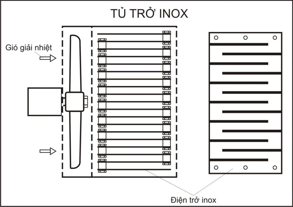

              Tủ trở inox
              Xem lại các bài viết của Lan Hương, Cô Nhóc, Truongtran, mình nhớ lại thì mình cũng thường dùng inox để chế tạo điện trở shunt cho các đồng hồ ampe, nên mỉnh post lên bản vẽ tủ trở inox để các bạn tham khảo. Về vật liệu thì các bạn cứ xử dụng inox quanh ta, tùy công suất mà định kích thước và độ dầy từ 0,5mm-2mm. Inox rất dể mua, gíá cả không đắt hơn gang bao nhiêu nhưng tự gia công khá dể dàng, các cửa hàng vật liệu XD đều có bán, nếu ở SG thì đến Lý thường Kiệt mua vô tư. Các thanh điện trở đưa vào tủ tha hồ bắt song song hoặc nối tiếp tùy theo công suất và điện áp. Nếu giải quyết cho công suất cao, cần chú trọng hệ thống quạt gió giải nhiệt. Thân ái!..
