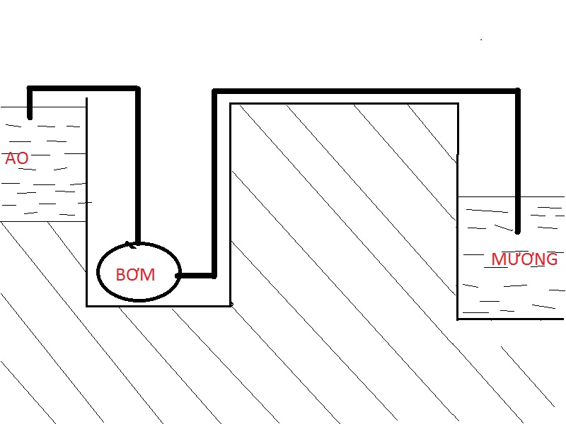

                              Làm kiểu này liệu có khả thi ko các bác
Name:	New Bitmap Image.jpg

                                Trong máy bơm chỉ có lực đẩy, không có lực hút. Cánh quạt đẩy nước ra khỏi buồng bơm, áp suất khí quyển đẩy nước từ ngoài vào buồng bơm. Vì áp suất khí quyển tương đương hơn 10m nước nên không có máy bơm nào "hút" được 18m cả, trừ khi tìm cách tăng áp suất lên. Trên vùng cao, áp suất khí quyển giảm, khả năng "hút" của bơm cũng giảm.
                                Máy bơm ở trên có bộ phận hồi nước và "ống tiêu" ngay bên trong bầu rồi, không cần gắn thêm đường hồi nữa.
