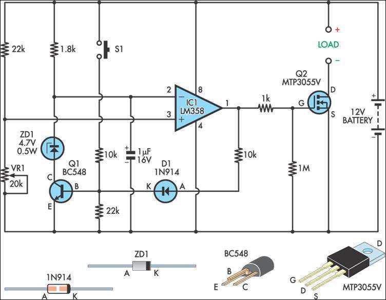

            Chào bạn,
            Mình thấy mạch này hay (tuy ko đơn giản lắm) là khi ngắt rồi, điện áp ắc quy có tăng trở lại đôi chút cũng ko làm mạch hoạt động trở lại ==> tránh hiện tượng lạch cạch nếu dùng rờ-le. Bạn có thể thay mosfet bằng transistor thường và gắn rờ-le ở cho load (thêm diod bảo vệ điện áp phản kháng rờ le).
            Nguyên lý: S1 được xem như công tắc khởi động. Thường khi ắc quy tụt xuống 1 mức áp nào đó- chỉnh bằng VR1 (vd 10.3V cho accu 12v) thì đầu ra LM358 ở mức thấp Q2 ngưng dẫn, đồng thời Q1 ngưng dẫn (Q1 được kích dẫn bằng S1 lúc đầu) ==> ngõ vào so sánh âm lên Vcc ==> đầu ra op-amp duy trì ở mức thấp. Mặc dù sau khi ngắt tải và để 1 thời gian, điện áp ắc quy có thể cao hơn mức xác lập (vd 10.8V) nhưng op-amp vẫn ko lật trạng thái, Q2 vẫn ngưng dẫn cho đến khi S1 được nhấn trở lại.
            Nguồn: Suu tầm ở đâu đó trên mạng.
              Xem cái mạch thô thiển này rồi tự chế biến nhé.
              http://dientuvietnam.net/forums/show...69&postcount=6

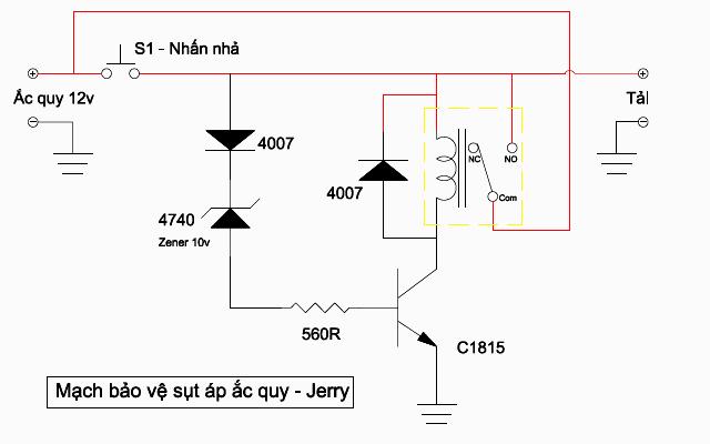

                    Bạn nối tiếp thêm 1 diod zener vào mạch đính kèm này để dùng cho loại bình 24V. Bỏ diod 4007 nếu bạn muốn điện áp ngắt là khoảng 20v.
                    Thân

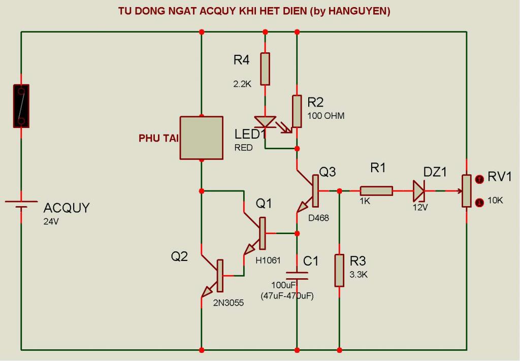

                        Chào các Pro.
                        mạch cắt khi thấp áp em lắp chạy rồi nhưng nảy sinh 1 vấn đề sau:
                        Khi hoạt động (đề máy) ---> điện áp tụt ---> mạch cắt luôn.
                        - Xin các Pro chỉ cho em làm sao khi tụt áp delay khoảng 3 giây rơle mới cắt.
                        Xin cảm ơn các ann chị.

                          Đúng thế, những thực tiễn như thế này mới gọi là điện tử
                          Mình thiết kế cho bạn mạch giản dị dưới đây khắc phục cái sự cố đề máy đó. Mạch tuy giản dị nhưng hiệu quả với kinh kiện sẵn có, giá thì khỏi đắn đo, rất rẻ (chỉ khoảng 10-20k) sẽ giúp bạn dễ lắp ráp, cân chỉnh cũng như dễ dàng sửa chữa thay thế khi có hỏng hóc.
                          chú ý: nếu Transitor 2N3055 nóng thì bạn phải lắp tản nhiệt cho nó.
                          Last edited by hanguyen; 26-06-2009, 16:14. Lý do: Thêm đèn LED chỉ thị và cầu chì
