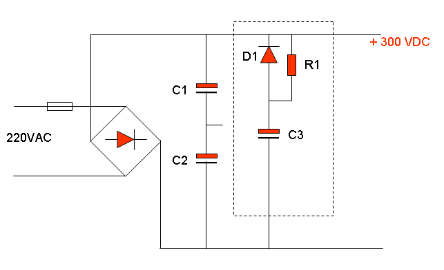

Em đang kinh doanh internet tại nhà. Phòng net có 35 máy, trong đo có 28 máy ko có ổ cứng, và 7 máy có ổ cứng ( bao gồm máy tính tiền và server) . Điện lưới ở khu vực nhà em thỉnh thoảng bị hiện tượng mất điện trong thời gian < 1s do trạm biến áp trên cột điện đảo chiều khi gặp sự cố hoặc khi quá tải.
Khi bị như vậy thì cái bình tăng điện LIOA 10kg của nhà em kêu tút, và các máy con đều bị reset ngay lập tức
, trừ 2 máy tính tiền và server ( vì có UPS offline). Vì đặc thù của mạng ko ổ cứng là mỗi lần bật chỉ nên bật 3 máy, vì nhiều hơn sẽ khởi động chậm ( càng nhiều máy cang chậm hơn), nên khi bị reset cả dàn thì 28 máy con khởi động lại cùng 1 lúc, và khi đó máy khởi động rất chậm ( do server không đáp ứng nổi).
Qua tìm hiểu em biết đc 1 cách khắc phục là dùng UPS Online, lắp trước bình tăng điện .Nhưng em chưa biết nên chọn loại công suất nào cho hợp lý. Theo kết quả tính toán của cooler máter và Acbel, thì công suất của các máy ko có ổ cứng tầm gần 120w va có ổ cứng ~ 130w. Như vậy tổng công suất các thùng máy là : 120x28 +130x7 =4270w. Cả dàn đều dùng LCD 17", xem công suất ghi sau LCD là 23w va 32w, lấy chung là 30w thì tổng công suất của LCD trong phòng máy là :35x30 =1050w. Vây tổng công suất máy là 5320, tính thêm quạt, bóng đèn cho tròn 6000w.
Vậy các anh có thể tư vấn dùm em nên chọn loai UPS online có công suất bao nhiêu là hợp lý để khi có hiện tượng như trên thì cả dàn ko bị reset, (chỉ tránh bị mất điện trong thời gian 1s). Em xin nói rỏ hơn là UPS đủ nuôi được cả dàn máy qua thời gian 1s khi Ổn áp LIOA đảo chiều, vì chỉ cần qua 1s thì có điện lại và UPS ko phải dùng năng lượng trong bình acquy nuôi cả dàn!
Hoặc ai có cách nào khắc phục được hiện tượng em bôi đen ở trên ko, chỉ dùm em. Em xin cảm ơn !

Cách 1: Mắc thêm vào mỗi bộ nguồn 1 tụ có trị số lớn (xem file gửi kèm).
Trị số của C3 khoảng 4700uF/400V (hoặc 2200uF/400V x 2con) = 45k . Tụ này có vai trò dự trữ năng lượng, khi mất điện < 1s thì tổng điện áp trên C1,C2 suy giảm, năng lượng trên C3 phóng qua D1 để duy trì nguồn hoạt động nên máy tính không reset lại. Điện trở R1 dùng hạn chế dòng nạp vào C3 để tránh chết cầu nắn khi mới cắm điện.
Tổng giá thành các linh kiện là 50k x 35 máy = 1,75 tr + chi phí khác = 2M. Tôi nhận vụ này 3M là còn 1M đem về cho vợ rồi !
Cách này hiện tôi đang dùng vì nhà ở cạnh 1 ông thợ hàn, mỗi lần ông ấy chập que hàn là MT của tôi reset lại. Sau khi lắp thêm tụ như vậy là OK, thậm chí nếu rút phích điện ra và nhanh tay cắm lại thì MT cũng không reset lại.

Giữa 2 vấn đề mất điện hoàn toàn và bị sụt áp do hàn điện là hai vấn đề khác nhau. Với yêu cầu của phongbe nêu thì phụ tải của mỗi máy vào khoảng 320 ohm. Nếu dùng tụ 4700mF thì thời gian để điện áp giảm cho máy tính không bị reset sẽ nhỏ hơn 0,5RC với R là điện trở tương đương của mạch và C là tụ điện phóng điện trong mạch. Vì vậy nếu thêm tụ 4700mF vào thì thời gian phóng điện để máy không bị reset chỉ vào khoảng 0.8s không đủ để thỏa mãn yêu cầu của người đưa ra. Ngoài ra nó còn xãy ra nhiều hệ lụy khác như tuổi thọ của tụ không bền, tụ sẽ mau bị khô do dòng phóng quá lớn... Vì vậy khi thiết kế phải nhìn toàn bộ vấn đề chứ không chỉ nhìn vấn đề chính mà quên đi các vấn đề phụ. Đôi lúc chính những cái phụ này sẽ ảnh hưởng đên toàn mạch. Vì vậy người ta không chọn phương án này chứ không phải không biết.Nguyên văn bởi hoangtam741 Xem bài viếtTất nhiên là không dùng UPS vì 700k/1cái (500VA) x 35 cái = .... vỡ đầu !

Theo tôi thời gian 0,8s là thỏa mãn y/c của "phongbe" (mất điện< 1s). Còn tuổi thọ của tụ vì sao lại không bền, hay dùng Acquy thì bền hơn ? Mà mấy bài trước bác nói là Acquy không bền mà ... Chung quy lại thì đến người còn hỏng nữa là ... !Nguyên văn bởi quanghien54 Xem bài viếtNếu dùng tụ 4700mF thì thời gian phóng điện để máy không bị reset chỉ vào khoảng 0.8s không đủ để thỏa mãn yêu cầu của người đưa ra. Ngoài ra nó còn xãy ra nhiều hệ lụy khác như tuổi thọ của tụ không bền, tụ sẽ mau bị khô do dòng phóng quá lớn...Chuyển điện điều hòa Nhật, nồi cơm IH ... từ 100V sang 220V

Vấn đề dùng tụ để "độ" cho nguồn máy tính thì tôi đã và vẫn đang dùng, chưa thấy trục trặc gì xảy ra. Nhưng dù sao cũng cảm ơn bác và anh em trong diễn đàn đã chia sẻ kinh nghiệm cùng tôi.
