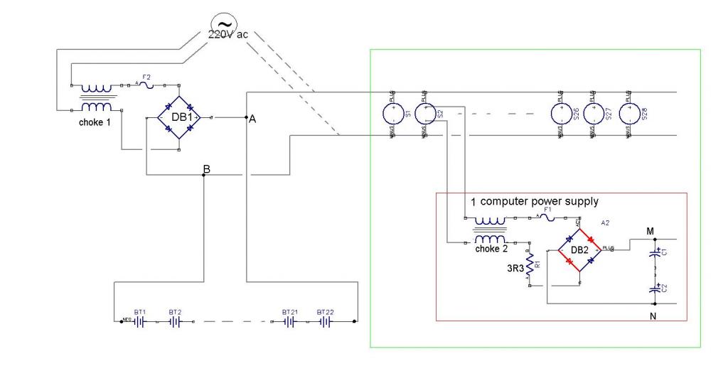

Giải pháp dùng nguồn một chiều là giải pháp hiệu quả, nhưng cần nguồn ắc quy đến xấp xỉ 300V.
Phần trong trong ô màu lục là có sẵn không phải động gì tới . cuộn chặn choke1 có thể bỏ qua , nếu có thì tốt hơn . cầu diode 100A gắn trên tản nhiệt .
Nhìn thì đơn giản mà không đơn giản chút nào.
Thế tại sao lại chọn 22 accu 12v mà không là 25 hay 20 ?
Tính toán như sau
Giả sử điện áp vào khu vực là 220v ac , qua cầu diod điện áp đỉnh tại M-N là 220x1.41-1.4 = 309v nạp vào tụ C1C2 . Tùy theo mức tiêu thụ của tải điện thế sẽ có dạng răng cưa , độ nhấp nhô dV= từ 10 -> 25v , trong một bán kì 10ms , khoảng 8ms tụ sẽ xả và 2ms sẽ được nạp tới đỉnh 309v . Trong sách giáo khoa có nhắc tới công thức này : trong lúc xả điện lượng trao đổi dQ = C*dV =I*dt , Vậy nếu 2 tụ trong bộ nguồn là 330uF và dòng trung bình tiêu thụ là 0.5A . Một cách gần đúng dV = I*dt/C = 0.5 x 8ms / 165uF = 25v . Thực tế tôi thấy ( đo đươc) độ nhấp nhô là 20v , các bạn dùng công thức này hãy cẩn thận , nó đúng với dòng tuyến tính , ở đây nó có thể sai tới 50% .

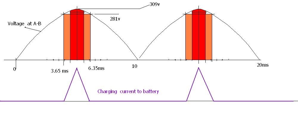

Như vậy Vmax=309v , Vmin=284v . Sau khi mắc bộ accu và cầu nắn vào , tụ C1C2 có Vmax=307v , min=282 . Với 22 bộ accu sẽ có điện áp là 22 x 12.6 = 277v ; accu không thể phóng điện cho tải đang ở điện thế cao hơn => Khi có điện lưới 220v , dàn máy vi tính sẽ dùng điện lưới 100% còn accu sẽ được nạp nhỏ giọt khoảng 27% thời gian ( 2,7ms mỗi bán kỳ 10ms ) trong dó chỉ có 1,6ms ( 16%) điện áp cao hơn điện áp float charge 13.6v của mỗi bình ; ( 12.8 x 22 = 281v ; arcsin (281/309)= 65.7 độ -> x 10ms/90 độ = 7.3ms --- 13.6x22= 299v ; arcsin (299/309)= 75,5 độ -> 1,6ms) ---
Còn taị điện áp đỉnh : 309/22=14,04v điện áp trên mỗi accu không bao giờ vượt quá ngưỡng này.
Nếu như điện áp khu vưc dao động lên hoặc xuống các giá trị tính toán trên hơi xê xích , thì các accu có thể bị over charge hoặc hơi non đến lúc hữu sự lại không đủ sức. Tương tự nếu dùng 24 accu = 290v thì dù có điện lưới accu vẫn phải làm việc mà không được nạp bao nhiêu .
Trên đây là lí thuyết để tính toán căn cứ trên :
accu nạp đầy 100% không tải = 12,65v
điện áp bắt đầu nạp : 12,8v thực tế 13,0v chỉ nạp đươc 10 mA
điện áp nạp float thường trực 13,6-13,8v ghi trên bình
điện áp để nạp sau khi xả cạn 14,5v ghi trên bình
Khi lắp đặt xong cần đo đạc dòng nạp cụ thể để điều chỉnh điện áp lưới vào cho chính xác và quan trọng hơn hết là hàng ngày , hàng tuần phải kiểm tra .. thì sẽ sài được hơn 3 năm là điều có thể . Nếu như chỉ bị mất điện < 1s mỗi tuần thì accu dung lượng 7AH cũng ok còn nếu hơn 5phút thì phải xem lại tăng dung lượng lên. Tính toán kĩ thuật xong rồi bây giờ bác chủ thớt tính toán kinh tế xem có nên đầu tư chăng ?
