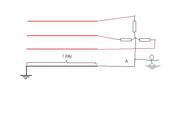

Đòng điện đi về như thế nào trong mạch 2 pha?
Nguyên văn bởi Sơn Hà Xem bài viếtÔng nhầm với tải 3 pha 3 dây rồi (không có dây trung tính). Nguồn 3 pha thì không bị lệch như thế đâu.
Nó bằng = vì người ta đã nối đất tại 1 điểm nào đó trên mạng điện nên đo = 0. Còn nếu chưa nối tại điểm nào mình dám cá bạn dám chạm vào dây trung hòa.
Mà nếu nhầm với mạng 3 dây thì mình chẳng dở hơi tới mức nói đến dây trung hòa.

Các bác cứ nghĩ đơn giản thế này: coi tất cả các máy phát điện tại các nhà máy là 1 cái máy phát duy nhất. Nếu điểm nối chung của các cuộn dây máy phát được nối xuống đất và truyền đi với các điểm nối đất lặp lại, thì khi một người đứng trên mặt đất rồi lần lượt gạt cái công tắc K tới các dây kia thì chỉ khi nào gạt phải cái dây trung tính kia mới ko tèo, còn tới 3 vị trí A, B, C đều tèo.
Nhưng! nếu cái điểm đấu chung 3 cuộn dây máy phát kia ko nối xuống đất thì các hạ có gạt cái công tắc tới đâu vẫn bảo toàn tính mạng. (cũng giống trường hợp cái inverter, nếu sờ vào một trong 2 đầu ra cũng chả sao)
Còn các bác cãi nhau về cái cụ điện thế 220V, 0V, 380V kia thì phải xem lại cái khái niệm điện thế cái đã.
Trong trường hợp này, nếu ta gọi điện áp dây trung tính là 0V, có nghĩa là điện thế của dây tring tính so với đất là 0V.
Còn sở dĩ điện thế của các pha đuề là 220V so với đất là vì cái dây trung tính kia nó nối xuống đất thôi. Nếu cái dây trung tính kia ko nối đất thì điện thế của các đây kia với đất đều là 0V hết.
Vậy để đơn giản và dễ hiểu ta cứ coi như đất là một cái đây dẫn các bác he!

Ở đây tôi muốn nhắc thực tế nhé ( mạng điện 3 pha sau biến thế truyền tải hạ thế từ 22KV xuống 380v ) : Ở dây trung tính ( quen miệng hay nói là dây đất ) nếu đo luôn luôn có dòng, thường được xem là một yếu tố đánh giá việc cân pha ( phân chia tải trong mạng điện ); Và khi nói chuyện nối đất ( tiếp đất ) các bạn quan tâm cho :
Nối đất trong hệ thống điện có hai mục đích rõ ràng :
- Nối đất ( tiếp đất ) công tác, như bạn cuongthinh nói trên ( là một dây dẫn công tác )
- Nối đất ( tiếp đất ) an toàn, nó thường tiếp với chấu to nhất trong píc cắm điện như bạn phanbaoson có đề cập, nếu hệ thống điện có thiết kế mạng này. ( ở các nước phát triển đây là một tiêu chuẩn bắt buộc trong quy trình, quy phạm xây dựng, ở ta có xây dựng quy phạm nhưng chưa đưa vào tiêu chuẩn bắt buộc )

Nguyên văn bởi cô nhóc Xem bài viếtMất một pha hay mất mấy pha thì điện áp trên dây trung hòa vẫn là 0. Làm sao lại bằng 220V được, anh?
Nguyên văn bởi sonic_tank Xem bài viếtMất 1 pha thì áp trung tính sẽ không =0 chứ sao =0 dc!!!!Nhưng nó sẽ k =220 thôi!!!
Chờ tui vẽ cái hình khác.
Nói như bạn này khi bị đứt 1p dây trung tính trở thành dây pha à ? tất cả trạm biến áp điều được tiếp đất dây trung tính cả, trừ khi dây tiếp đất lâu ngày bị đứt hoặc tiếp xúc không tốt thôi, cho dù đứt mấy pha thì trung tính vẫn là trung tính thôi, có nghĩa là sẽ = 0, nếu như trung tính không bằng 0 thì vấn đề là ở hệ thống tiếp đất của trạm, khi đường dây đi quá xa dây trung tính có thể chênh lệch chút ít nếu đo với dây tiếp đất của thiết bị, nhưng không đến nỗi giật chết người.CTY TNHH MTV KỸ THUẬT ĐIỆN VINH PHÁT

Điều này bạn gần đúng. Danh từ bên đồng nghiệp EVN gọi là "trôi phase". Nếu mất trung tính lưới mà trung tính nhà máy (cọc tiếp địa) tốt thì không gì đáng ngại, lúc đó trung tính (có thể gọi là trung tính "ảo") vẫn khoảng vài volts so với "đất" (Đã đo thực tế)
Còn trường hợp Mất trung tính cao thế, (trước trạm BA) Là khác nửa đó.!
Anh DuongAct nói sai rồi nhé. Mất 1 pha hay mất 2 pha, thì điện áp trên dây trung tính vẫn =0. (có sai lệch chút, nhưng không nhiều)
Có tải hay không tải cũng thế. Cái pha bị mất điện thế cũng =0 luôn.
Làm sao mà điện thế trung tính bẳng tổng 2 điện thế kia được.Nhóc thích nghịch điện,

Ví dụ khi tải đối xứng (cái này chỉ có trên "lý tưởng" thôi) thì dòng điện qua dây trung tính =0, nhưng khi tải ko đối xứng ở 3 pha hoặc mất pha thì chắc chắn có dòng điện chạy qua dây trung tính để chạy xuống đất (đất có điện thế thấp nhất), vì sợi dây trung tính đến nơi tiếp đất có 1 khoảng xa nên sẽ có 1 điện trở r dây, do vậy tại điểm A sẽ có 1 điện áp tương đối nhỏ tùy vào dòng điện qua dây trung tính nữa, cái này giống như điện trở Sun trong mấy mạch các bác nối tiếp với động cơ để đo dòng ấy, vì điện trở người lớn nên dòng qua người khi chạm vào đây sẽ rất rất nhỏ không đáng kể, hy vọng giúp các bác phần nào... ^^
