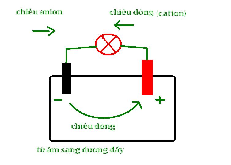

cái này bác Dương chắc nhầm rồi vì trong dd hạt mang điện là ion- hoặc+ còn trong kloại e tự do mới là hạt mang điện
Dĩ nhiên khi viết thế tôi biết ngay thế nào cũng có người " bắt giò " ngay. Đó là chủ ý chứ không phải nhầm lẫn. Nhưng vấn đề mấu chốt là giải thích hiện tượng
Cái này ban nhầm
Dòng điện trong pin hoặc ắc quy chảy từ điện cực âm sang điện cực dương. Tức là electron lúc này chạy từ điện cực dương sang điện cực âm
Ủa, tui nhớ không nhầm là dòng điện được quy ước từ dương sang âm ngược chiều với với chiều electron mà?
Mấy bác mất căn bản rồi, người ta quy ước chiều dòng điện là từ dương sang âm, tức là cùng chiều với điện trường, còn dòng chuyển động của electron thì ngược lại chiều điện trường, cái này nguồn nào cũng vậy chứ đâu phải riêng gì ở acquy hay pin đâu bác Dương.

Vậy cái điều tôi đưa ra nó đang ngược lại với cái " quy ước " đấy . Nếu theo quy ước thì điện trường trong của ắc quy và pin cũng từ dương sang âm. Vậy tại sao electron hoặc ion âm lại chuyển động từ cực dương sang cực âm ?

Vậy bác nhìn lại chiều dòng điện bên trong của ắc quy hay pin nó có tuân theo cái quy tắc bạn nói không Hay nó đang ngược lại hoàn toàn !Cái tôi muốn nói là bên trong chứ ko phải bên ngoài. Còn bên ngoài thì lớp 1 nó cũng biết từ dương sang âm.

hoan ho bac1 Duong_act theo dõi bài của bác em hoàn toàn đồng ý với bác, tại các bác ko hiểu kiểu đố mẹo của bác Duong_act các bác cứ nhắm bên ngoài mà bắn, vậy tại sao bên trong Pin cation lại chạy qua cực +, và anion lại chạy qua cực -, vì do tính chất của bảng cực, nên có sự lôi kéo ion như vậy tạo ra sự chênh lệnh diện tích, =>có hiệu điện thế, nhưng thục ra ko có dòng cation chạy ngầm bên trong hoàn toàn từ - sang + mà mật độ khu gần cục + nhiều cation, cực - nhiều anion, khi cation giai phóng cho đồ dùng điện thì mật độ bên cation và anion bên trong giảm==>tiếp tục phân bố mật độ, ==>có hiện tượng dòng chạy từ - san + bên trong đấy, mấy bác thấy có đúng ko!

In a discharging battery or galvanic cell (diagram at right) the anode is the negative terminal since that is where the current flows into the device (see drawing). This inward current is carried externally by electrons moving outwards, negative charge moving one way constituting positive current flowing the other way. It is continued internally by positive ions flowing into the electrolyte from the anode, i.e., away (surprisingly) from the more negative electrode and towards the more positive one (chemical energy is responsible for this "uphill" motion).
