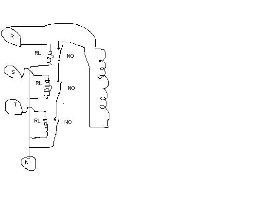

    Tình hình là mình đang muốn làm 1 cái mạch chống mất pha (3 pha) tổng để gắn vào tủ điện điều khiển. Mình nghe nói là sử dụng 3 cái role và 1 cái contactor nhưng mà mình chưa biết được cách đấu nối như thế nào. Mong mọi người đã từng làm qua chỉ dẫn cho mình với, cho mình sơ đồ nguyên lý rõ ràng và cụ thể hơn.
    Ở ngoài thị trường cũng có bán thiết bị chống mất pha, giá khoảng 300k , hình như là hơi cao so với phương pháp sử dụng 3 role phải ko?
    Xin mọi người giúp đỡ..... thanks

    vấn đề như anh nói đúng đấy anh chỉ cần lấy 3 rơ le trung gian nối lần lượt vào 3 dây pha của nguồn nếu là loại Udm 380v ko thì nối với dây trung tính nếu rơ le dùng Udm là 220v tiếp theo mắc nối tiếp các cặp tiếp điểm thường mở của chúng lại rồi cấp cho công tắc tơ để đóng mạch lực . Vậy thôi thực ra nếu dùng rơ le nguồn 380v thì cần 2 rơ le là ổn chúc thành công

      Đây là sơ đồ dùng 3 role cơ bản
        3 cái rơ le mắc vào nguồn 3 pha. 3 cặp tiếp điểm NO của rơ le thì mắc nối tiếp nhau và nối tiếp với cuộn coil của contáctor. Khi có điện 3 pha đầy đủ thì cuộn dây có điện và contactor đóng. Khi mất 1 pha thì có 1 rơle ngắt điện làm contactor nhả.
        Nếu bạn lợi dụng 1 tiếp điểm phụ của contactor thì chỉ cần 2 rơle thôi.
        Nếu tải là động cơ thì khi đứt 1 pha, điện áp của pha đó chỉ giảm chứ không =0 nên có thể rơle không ngắt -> cháy động cơ.
          Hoàn toàn chính xác, kinh nghiệm thực tế đã gặp trường hợp như bạn Sơn hà nói, nhưng chỉ khác tải là cái biến thế 3p 380/220V, bị mất 1p từ trạm, nhưng đèn sử dụng pha bị mất vẫn sáng, khi có tải lớn (tải điện trở nhiệt) thì bị sụt áp, cho nên nếu sử dụng 3 rơle không thể bảo vệ mất pha được, cần sử dụng thiết bị chống mất pha, với thiết bị này có thể bảo vệ sụt áp, quá áp, ngược pha rất hữu dụng

            Xin cảm ơn mọi người. Mình cũng vừa nghiên cứu ra và đọc các bài trả lời của anh em thì thấy trùng khớp với ý của mình. Xin cảm ơn... nhiều

                người ta chỉ dùng có hai cái rơle trung gian và 1 contactor thoi mấy đại ca ơi.em là dân mới nhưng em đã nhìn thấy các bác đại cao thủ đi trước làm rồi.
                  Hiện nay rơle chống mất pha, lêch pha và sai pha kết hợp, loại điện tử đã được bán rộng rãi trên thị trường với giá rẻ (chỉ vài trăm ngàn đồng).
                  Cũng có thể sử dụng 1 rơle trung gian (để bảo vệ chống mất cho 1 pha) và 1 côngtắctơ (có cuộn dây 380 V bảo vệ chống mất pha cho hai pha còn lại) để chống mất pha, nhưng sẽ không tránh được khi xảy ra sai pha và lệch pha.
                    theo tôi mạch bảo vệ mất pha của động cơ 3 pha là không hiệu quả, bởi lúc mất pha khi động cơ đang chạy thì vẫn có điện áp trả về rơ le làm cho rơle vẫn hút như thế nguồn vẫn cấp vào mạch điều khiển bình thường
                      Nói chung là qua thời gian mình đã từng làm cách mạch này minh nhận thấy rằng có máy cách để làm mạch chống mất pha:
                      1. Sử dụng 2 hoặc 3 realy trung gian
                      2. Sử dụng contactor 380V
                      3. Sử dụng thiết bị chống mất pha + quá áp, sụt áp
                      Nói chung mình thấy đơn giản , hiệu quả và kinh tế là sử dụng contactor 3 pha, 380V là tôt nhất. hai pha đưa vào cuôn dây contactor, còn pha còn lại đưa vào mạch điều khiển là ok
