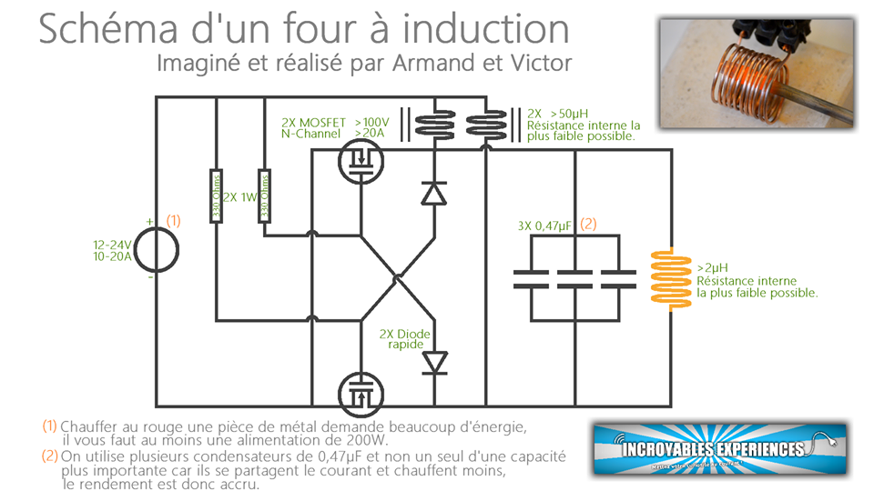

                ai cần làm lò cảm ứng Click image for larger version

                  hic bac anhky.com.vn dua cai hinh nho vay sao thay
                  • #24
                    Bác nào bro về chuyển máy hàn inverter sang dạng lò nung cảm ứng tính toán dùm với, mình đang cần nung thanh thép đường kính 30mm, phần nóng đỏ dài khoảng 50-70mm thì cần máy hàn bao nhiêu A được với ah? Cần cải tiến những gì? Tks các bác trước nhé.
