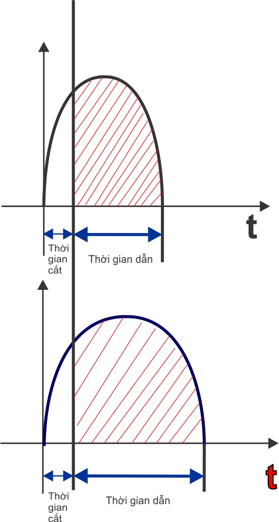

        Mình nói thêm một vấn đề này nữa là ở dạng mạch AVR dạng phase controlled có một ưu điểm mà các mạch AVR 1 chiều không có. Đó là khi tần số giảm thì mạch sẽ tự động bù để tăng điện áp kích từ để tăng điện áp bù với điện áp giảm khi tần số giảm. Nguyên lý của mạch như sau : Thời gian nạp để UJT hay PUT kích SCR là không đổi nên khi tần số giảm, chu kỳ tăng nhưng thời gian cắt không đổi nên thời gian dẫn tăng, điện áp kích từ tăng, điện áp ra tăng bù với việc giảm điện áp do giảm tần số. Nếu tần số tăng thì đáp ứng của mạch sẽ ngược lại. Việc này có thể được minh họa bằng hình vẽ bên dưới. Như vậy nếu sử dụng điện áp tần số 50HZ để làm mạch kích từ cho máy phát tần số 8000HZ thì sẽ không tận dụng được đặc tính này.

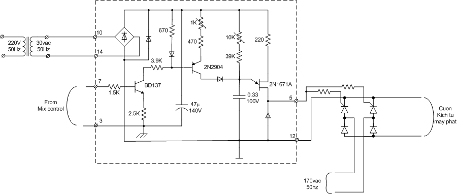

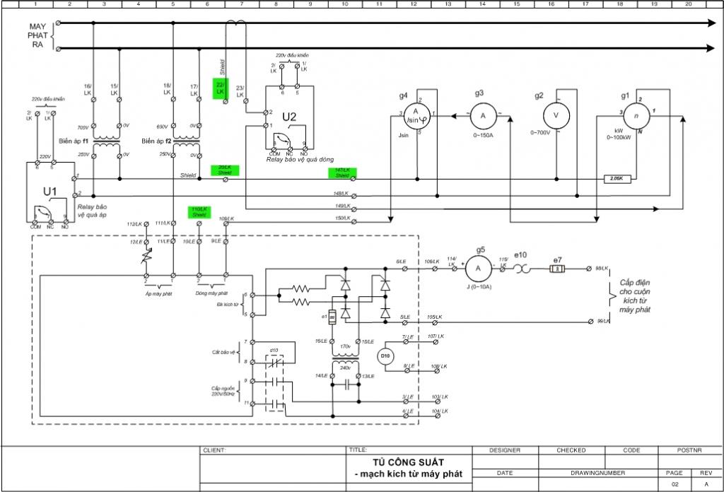

          Cám ơn những chia sẻ kinh nghiệm của bác quanghien và cô nhóc. Đúng như cô nhóc nói, theo như sơ đồ gốc của máy phát mà em đã lên được thì phần kích từ lấy từ nguồn 220v-50hz. Sau đó đi qua biến áp cách ly, thứ cấp lấy ra 170Vac cấp cho mạch chỉnh lưu cầu 1 pha bán phần (2 SCR, 2 Diode). Chỉ phần hồi tiếp dòng và áp là lấy từ đầu ra máy phát thôi. Em có gửi kèm sơ đồ, các bác xem thử. Bây giờ em đang thiết kế phần hồi tiếp và mạch kích. Phần hồi tiếp để cho an toàn em cho qua thêm 1 tầng biến áp, sau đó mới đưa tín hiệu hồi tiếp vào mạch, sau đó khuyếch đại và so sánh. Như em đã nói ở trên, do không kinh nghiệm về UJT và PUT, nên em dùng IC TCA785. Tuy nhiên, em cũng chưa biết nên tính toán biến áp xung như thế nào là phù hợp. 2 con SCR hiện tại chỉ khoảng 50A, nên em nghĩ chỉ cần dòng kích khoảng 500mA là được. Khi nào thiết kế xong, em sẽ post lên nhờ các bác chỉnh sửa giúp.

            Em cũng xin bổ xung thêm. Phần rotor và stator của máy phát này em chưa mở ra, tuy nhiên khi cho motor chạy đủ tốc độ, em cấp thử 170Vdc vào cuộn kích từ thì thấy ra đúng 800V và tần số khoảng 8000Hz. Đáp ứng không tải của nó gần như tức thời. Phần máy phát và motor liền một khối, nó cho phép nước chạy vào bên trong để làm mát. Do đó rất kín, khó tháo ra tháo vào để kiểm tra. Bác quanghien có thể cho xin em số điện thoại được không, có gì em trao đổi với bác thuận tiện hơn. Cám ơn bác.

                Cám ơn bác nhiều. Em có vẽ lại sơ đồ mạch từ board bị hư của máy, bác xem file đính kèm. Con UJT ở đây không tìm thấy trên thị trường. Bác có thể giúp em chuyển thành dùng 2 transistor P và N cho dễ lắp ráp được không ạ. Chắc em sẽ gọi điện nhờ bác tư vấn cụ thể thêm.

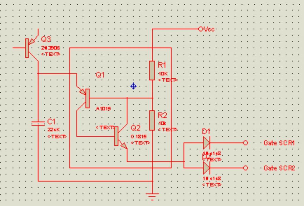

                  Mạch này rất dễ lằp ráp. Chỉ cần 2 transistor A1015 và C1815 cùng 2 điện trở 10K là có thể thay thế UJT được rồi. Cách phân cực của nó tương tự như PUT. Mình post lên cho bạn tham khảo ( phần đóng khung). Còn các phần khác vẫn như cũ.

                    Cám ơn anh đã hỗ trợ. Cặp transistor trong mạch này có thể kích SCR công suất lớn nhất là bao nhiêu vậy anh. Cặp SCR của em nằm chung một khối với diode nên em cũng không chắc là bao nhiêu ampe. Có lẽ lớn nhất khoảng 100A. Nếu dùng mạch này OK chứ anh.

                      Nếu điện áp đặt trên SCR chính khoảng 110V- 220V thì có thể kích trực tiếp.Điện áp của nguồn kích khoảng 18VDC. Nếu điện áp thấp thì có thể kích qua một SCR phụ như 2p4M hay 5p4M. Anod của SCR này nối với một điện trở khoảng vài trăm ohm với anod SCR chính, còn cathode của nó thì đưa vào gate của SCR chính. Trước đây mình cũng dùng cách này để kích SCR của LX có dòng điện đến 200A.
