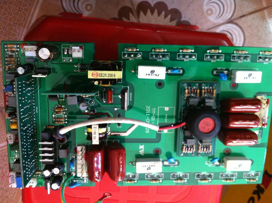

ý bạn ấy là máy khi mở nguồn có tiếng rít mà , mà nó là máy hàn que thì làm sao mà có phần cao áp chứ , nó chỉ hư cụm nguồn nuôi bo đk thôi , cụm này lấy vào 310vdc và cho ra 24vdc , nó gồm các linh kiện xoay quanh biến áp 200:6 thường thì hư các con diode 4148 , sau đó là trans 8050 các tụ định tần số kích vào chân b con 8050 , sau đó là các điện trở gòm 510 omh, 1komh,5k1omh, 510komh... bạn chịu khó kiểm tra từng con vậy , nhớ khi tét thí chỉ nháy nguồn mờ lên để tầm 2s tắt liền vì tần số kích thấp quá có thể làm con feet k2611 dễ toi lằm , và biến thế 200:6 khả năng hư cũng cao

Nhờ các Pro chỉ cách kiểm tra cái bo con máy Tig 200A này , mở máy lên ko hàn đựoc gì , quạt 220V vẫn chạy, đèn bo ko báo sáng , mình đoán ở bo này mà ko biết kiểm tra thế nào . mong chỉ giúp
àh còn cái vụ báo oc khi hàn bạn qua trang kia xem nhé mình có giải thích rồi
Nhờ bạn chỉ hộ mấy con linh kiện đó trên bo này đựoc ko , mình cảm ơn .
