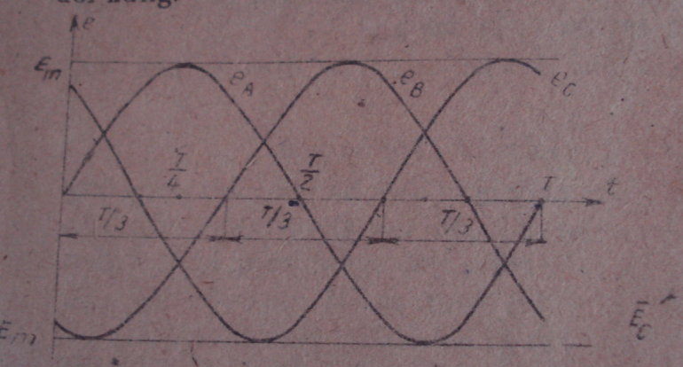

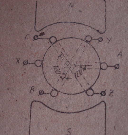

            Nguồn điện ba pha được sản sinh từ máy phát điện ba pha. Cấu tạo gồm ba cuộn dây là AX; BY; CZ. Đặt lệch nhau 120 độ trong không gian của stato máy phát. Các cuộn dây máy phát thường được nối hình sao, nghĩa là ba điểm cuối X,Y,Z nối chung lại với nhau và nối ra dây trung tính. Ba điểm đầu A,B,C là ba đầu dây pha nối ra ba pha. Dòng điện chạy trên dây pha gọi là dòng điện dây. Dòng điện chạy trong mỗi cuôn dây pha (AX) của máy phát gọi là dòng điện pha. Trong trường hợp cuộn dây máy phát nồi hình sao thì Idây = I pha.(phụ thuộc hoàn toàn vào tải ba pha).
            Điện áp giữa dây pha với dây pha gọi là điện áp dây (Udây). Điện áp giữa dây pha với dây trung tính gọi là điện áp pha (Upha).

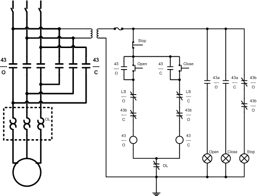

                          Các khởi động từ dùng cho đổi chiều quay, nếu anh mua được đúng loại, nó sẽ có khóa liên động bằng cơ học bên trong. Khi một cái hút rồi thì cái kia dù có điện cũng không hút được. Ngoài ra anh cần khóa liên động điện ngoài. Lấy tiếp điểm phụ thường đóng của cái này để không chế cái kia và ngược lại. Và chỉ cần 2 cái là đủ.
                          Dùng VXL điều kiển thì tốt nhất là anh dùng qua rơ le trung gian.
                          Tiện đây gởi anh 1 sơ đồ đơn giản điều khiển động cơ đóng mở van. Anh có thể chế biến theo ý riêng của anh để kết nối với 8051.

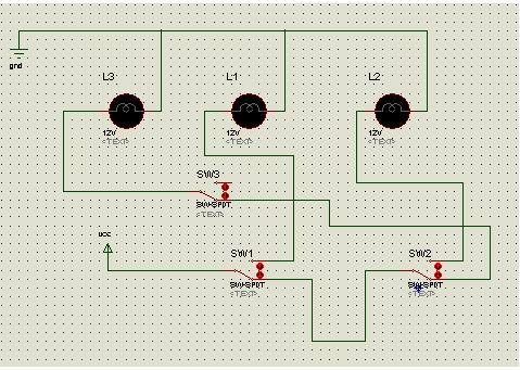

                            Cám ơn cô nhóc! theo gợi ý của cô mình thực hiện mạch sau cô xem hộ Anh xem đúng chưa nhé
                              Mạch co nhoc là ứng dụng bạn cần (điều khiển cơ khí) bạn sửa phần điều khiển phù hợp với VDK là xong.
                              Mạch bạn post giống mạch ưu tiên (L1>L2>L3) (điều khiển cơ khí) hơn là theo gợi ý co nhoc.
