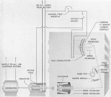

    Hệ thống máy kích thích một chiều
    Đây là hệ thống kích thích sử dụng máy phát điện một chiều.
    Chúng ta có một máy phát điện một chiều. Máy phát này được kéo trực tiếp cùng trục với hệ thống Tua bin – máy phát hoặc qua bộ giảm tốc để có một tốc độ thích hợp. (đối với các máy có dung lượng nhỏ và trung bình).
    Đối với các máy lớn hơn, máy phát điện một chiều có thể được kéo bằng một động cơ riêng biệt.
    Dòng điện kích từ được cung cấp từ máy phát điện một chiều này. Vì thế máy phát điện một chiều này được gọi là máy kích thích. Điện áp ra của máy phát điện, hay chính xác hơn, dòng điện kích từ đưa vào rô tor máy phát điện sẽ được điều khiển bằng cách thay đổi điện áp ra của máy kích thích một chiều này.
    Như vậy, dòng điện kích từ cho máy kích thích sẽ là dòng điện điều khiển cơ bản. Các bộ điều chỉnh điện áp (AVR) được nối vào mạch này, để thay đổi dòng điện trên.
    Ưu và khuyết điểm của mạch này:
    Ưu điểm: đơn giản, hiệu quả, khó hư hỏng và dễ sửa chữa, độ tin cậy cao, chịu được các điều kiện về nhiệt độ và môi trường khá tốt.
    Khuyết điểm: chậm chạp, tốc độ đáp ứng thấp, tốn nhiều thời gian bảo trì than và cổ góp của máy phát, của máy kích thích.

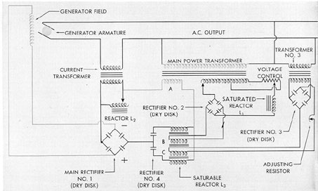

      Ở đây muốn nói đến mạch kích thích kết hợp giữa một máy phát điện xoay chiều đồng bộ và hệ thống chỉnh lưu.
      Máy phát đồng bộ dùng để cung cấp dòng kích thích cho Rotor máy phát, gọi là máy kích thích xoay chiều. Máy kích thích xoay chiều này luôn được nối đồng trục với máy phát điện. Máy kích thích có phần cảm là phần tĩnh, phần ứng là phần quay.
      Phần cảm sẽ nhận dòng điện một chiều từ bên ngoài vào, và kích thóch từ trường cho mạch từ của máy kích thích. Từ trường này sẽ giúp sinh ra dòng điện xoay chiều ba pha (hoặc hơn) trong phần ứng, tức Rotor máy kích thích.
      Để có thể tạo ra được dòng một chiều cấp cho Rotor máy phát, máy kích thích xoay chiều phải kết hợp với bộ chỉnh lưu lắp đặt ngay trên trục. Vì bộ chỉnh lưu này sẽ quay theo Rotor của máy phát, nên người ta gọi nó là bộ chỉnh lưu quay (Rotating Diode).
      Nhờ có kết cấu như vậy, dòng điện kích thích sẽ đi trực tiếp từ phần ứng của máy kích từ, qua bộ chỉnh lưu, vào thẳng Rotor, mà không qua bất kỳ mối tiếp xúc của vòng nhận điện với chổi than nào.
      Do đó, hệ thống này thường được gọi là hệ thống kích thích không chổi than (Brushless).
      Đối với hệ thống kích thích không chổi than, dòng điện kích từ thường được điều khiển bằng Thyristor, và dùng để điều khiển cuộn dây tĩnh của máy kích thích. Bộ điều thế máy phát sẽ điều chỉnh chủ yếu vào góc kích của các Thyristor này.

        Đối với loại máy kích thích có sử dụng Thyristor cho mạch chỉnh lưu gọi là hệ thống kích thích thyristor.
        Bộ điều áp trong trường hợp này chủ yếu để cấp dòng cho cuộn dây điều khiển của bộ khuếch đại từ, hoặc điều khiển góc dẫn của thyristor.

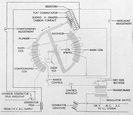

          AVR: Automatic Voltage Regulator
          Trong các sơ đề nêu trên, các bạn thấy luôn có một khối được gọi là bộ điều thế hoặc điều áp. Bộ này là linh hồn của hệ thống điều chỉnh điện áp của máy phát.
          QT sẽ trình bày một số khối của bộ điều áp này trong những bài sau. Có những khối luôn có mặt trong tất cả các bộ điều áp. Nhưng cũng có những khối chỉ có mặt trong các bộ điều áp cho máy phát lớn.
          Hầu hết các bộ điều áp cho các máy phát nhỏ là bộ điều áp tự động. Nhưng đối với máy phát lớn, thường bộ điều áp có 2 kênh riêng biệt: kênh tự động (Auto) và kênh điều khiển thủ công (Manual).
          Kênh điều khiển thủ công có nhiệm vụ thay thế cho kênh tự động khi hệ thống tử động bị hư hỏng bất thường, hoặc trong những điều kiện ngặt nghèo, kênh tự động không thể đáp ứng được. Một số máy còn bắt buộc phải sử dụng kênh thủ công khi mới khởi động máy.
          Bộ điều chỉnh điện áp tự động có các nhiệm vụ sau:
          * Điều chỉnh điện áp máy phát điện.
          * Điều chỉnh công suất vô công máy phát điện.
          * Giới hạn tỷ số điện áp / tần số.
          * Bù trừ điện áp suy giàm trên đường dây.
          * Tạo độ suy giảm điện áp theo công suất vô công, đề cân bằng sự phân phối công suất vô công giữa các máy với nhau trong hệ thống khi máy vận hành nối lưới.
          * Khống chế dòng điện kháng do thiếu kích thích, nhằm tạo sự ổn định cho hệ thống, khi máy nối lưới.
          * Cường hành kích thích khi có sự cố trên lưới
