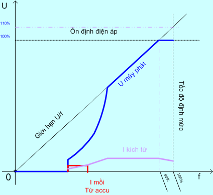

    Để QT diễn tả tiến trình thay đổi điện áp máy phát theo tốc độ máy của một Tua bin khí, bác sẽ thấy liên hệ giữa U và f sẽ như thế nào:
    * Khi tốc độ < 40% định mức: không có kích từ. Điện áp máy phát =0.
    * Tốc độ =40%: bình ắc quy đóng vào mạch, mồi cho bộ kích từ, Điện áp ra của máy phát tăng lên một trị số nào đó.
    * Tốc độ từ 40 đến 50% (có thể không chính xác): Điện áp máy phát tăng theo hàm bậc 2. Do điện áp đầu cực của máy phát đưa về kích từ bổ sung cho U của dàn bình ắc quy.
    * Tốc độ trên 50%: do có thể tự nuôi bằng điện áp đầu cực máy phát đưa về, nên không cần mồi bằng ắc quy nữa. Dàn bình tách ra. Điện áp tiếp tục tăng theo hàm bậc 2.
    * Khi điện áp bắt đầu tăng > 110% tốc độ: phần giới hạn U/f sẽ kềm và giảm dòng kích từ xuống, sao cho giữ vững tỷ số U/f = 110%.
    * Khi tốc độ đạt 90% định mức, tứ U đạt 100%, bộ giới hạn U/f sẽ ngưng làm việc. U tiếp tục giữ 100% cho đến khi tốc độ đạt 100%.
    Mời bạn xem hình minh họa dưới đây:

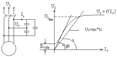

                Máy phát điện không đồng bộ
                Tài liệu tham khảo từ cuốn sách Máy điện I của thầy Trần Khánh Hà.
                Nguyên lý làm việc của MF không đồng bộ:
                * Làm việc với lưới
                Khi máy điện không đồng bộ làm việc với lưới điện mà ta dùng động cơ sơ cấp kéo nó quay nhanh hơn tốc độ đồng bộ (đây chính là tốc độ của từ trường quay sinh ra khi cung cấp điện áp lưới vào stator n=60*f/p, như vậy nếu f = 50Hz, p=2 thì tốc độ của động cơ sơ cấp phải > 1500 vòng/min) thì máy phát ra công suất tác dụng P vào lưới nhưng vẫn nhận công phản kháng Q từ lưới vào, một mặt để kích từ, mặt khác để cung cấp cho công suất phản kháng do từ tản trên stator và rotor gây nên.
                Cần chú ý là dòng điện không tải Io trong máy điện không đồng bộ lớn đến 20-25% Iđm như vậy công suất phản kháng kích từ đã chiếm tới 20 - 25% công suất máy phát. Việc tiêu thụ nhiều công suất phản kháng của lưới điện làm hệ số công suất của lưới kém đi. Đó chính là nhược điểm của máy phát điện không đồng bộ.
                Tuy nhiên MF dị bộ có một số ưu điểm như: mở máy và hòa vào lưới rất dễ dàng, hiệu suất vận hành cao vì vậy có thể dùng làm các nguồn điện bổ trợ nhỏ.
                * Làm việc độc lập.
                Việc xác lập điện áp khi máy làm việc độc lập cần có một quá trình tự kích như trong máy điện một chiều kích từ song song.
                Căn cứ vào đồ thị vectơ MF dị bộ Io vượt trước E một góc 90 độ, hay nói cách khác khi MF làm việc độc lập phải mắc với đầu cực của máy một điện dung C. Giống như MF một chiều điện áp đầu tiên vẫn dựa vào sự tồn tại của từ dư. Nhờ sđđ do từ dư sinh ra mà trong điện dung C có dòng điện làm cho từ thông được tăng cường. Điều kiện cuối cùng để xác lập điện áp là giá trị của C phải phù hợp để đường đặc tính điện dung và đường từ hóa của máy phát giao nhau tại điểm điện áp định mức.
                Đường thẳng tiếp tuyến với đoạn không bảo hòa của đường từ hóa gọi là đường đặc tính điện dung giới hạn. Hệ số góc đường thẳng lúc đó bằng U1/Io = I/w*Cgh (w: tần số góc)
                Do đó khi không tải muốn xác lập điện áp điện dung mắc vào phải có giá trị > giá trị giới hạn.
                Giá trị C cần thiết để kích từ cho máy phát có thể được tính theo công thức:
                U1: điện áp dây của máy phát
                f1: tần số của dòng điện phát ra = p*n/60
                Iu : dòng điện từ hóa có thể coi bằng dòng điện không tải Io.
                Khi có tải pảhi luôn giử tốc độ bằng tốc độ định mức, nếu không thì f1 sẽ giảm xuống làm hệ số góc của đường đặc tính điện dung tăng lên dẫn đến điện áp giảm hoặc mất ổn định. Mặt khác khi có tải do có điện kháng của tải và điện kháng tản từ của stator nên phải tăng thêm điện dung để đảm bảo điện áp không đổi. Điện dung bù vào điện kháng của tải có thể tính theo công thức:
                Q: công suất phản kháng của tải.
                Điện dung để bù vào điện kháng tản từ của dây quấn stator khoảng 25%Co.
                Từ đó ta thấy trừ khi có thiết bị điều chỉnh tự động, nếu không khi tải thay đổi rất khó có thể giữ được điện áp và tần số không đổi.
                Vấn đề nữa là điện dung C giá thành tương đối đắt nên thường hạn chế công suất của máy phát dị bộ dưới 20KW.
                Như vậy có thể kết luận máy phát dị bộ rất kén tải đặc biệt là tải có tính cảm như biến áp hay động cơ điện, chỉ có thể dùng để chiếu sáng hoặc nạp acqui như thí dụ của bạn PUMANEW hoặc ở những nơi yêu cầu chất lượng điện không cao. Việc thiết kế những bộ tự động điều chỉnh điện áp và tần số của loại máy này là có thể nhưng lại không giải quyết được bài toán về kinh tế cho nên người ta không phát triển máy phát loại này.
