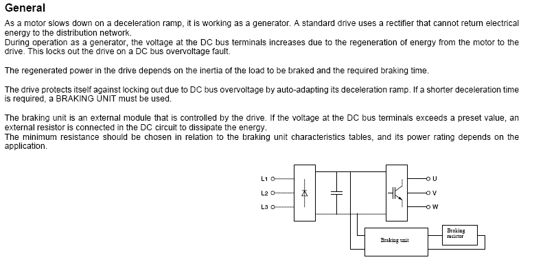

    Cám ơn đã chỉ cho mình điểm này ,bạn chỉ đúng ở chế độ hãm tự động
    ( lúc này biến tần bơm dòng DC vào động cơ ) .Còn ở chế độ khác thì không phải như vậy .Mình có cái này gởi các bạn

      Vậy bác có thể cho iem bít, đây là tài liệu của hãng nào được ko hay nà ló chỉ trong một quyển sách lào đấy ?
      • #48
        Nó ở trong tài liệu biến tần ATV 71 cùa Schneider phần điện trở hãm (braking resistor)

                    Em thấy ở luồng này các bác có nói về cài đặt hãm cho biến tần mà chẳng có bác nào nói rõ ràng cả. Em có câu hỏi muốn các đại ca chỉ giáo: Em có con biến tần 5,5kw dùng để điều khiển động cơ KĐB 3 pha 5,5kw. Động cơ của em hoạt động ở chế độ dừng đột ngột và đảo chiều đột ngột thường xuyên nên em cần phải sử dụng điện trở hãm. Em Sử dụng biến tần MM440 để điều khiển động cơ, theo em biết thì sẽ lắp điện trở hãm vào hai đầu B+ VÀ B- của biến tần để hãm động năng, điện trở của em là 500 ôm. Em vẫn chưa hiểu thông số p1237 dùng để xác định chu kỳ làm việc định mức cũng như thời gian đóng của điện trở hãm, trong tài liệu có nhiều lựa chọn 5%,10%,20%,50%,100%. Em vẫn chưa hiểu phải cài đặt như thế nào? ĐẠI CA nào đã cài đặt thức tế rồi thì chỉ bảo cho em với. Thank các anh em!

                          hqt : Biến tần MM440
                          thông số p1237 dùng khi chọn Dynamic braking còn chọn 10%,20%,50% hay 100% là tùy chọn hiệu quả của thắng trong chu kỳ áp DC vào điện trở, chọn 100% thì hiệu quả thắng nhanh nhưng dòng lớn có thể tác động bộ bảo vệ dòng. Nói nôm na là khi chọn 100% sẻ áp điện áp DC không đổi để thắng, chọn 50% sẽ áp dãy xung có độ rổng 50% ( tần số 2000Hz) để thắng,....

                            Cám ơn bác rất nhiều, bác cho em hỏi thêm chút nhé . Theo em hiểu thì khi thay đổi đột ngột tốc độ của động cơ từ tốc độ cao xuống tốc độ thấp, biến tần đã thay đổi tần số tương ứng với tốc độ thấp nhưng động cơ vẫn quay với tốc độ lớn hơn. Khi đó động cơ làm việc như máy phát đưa trả năng lượng về nguồn, để thời gian giảm tốc diến ra nhanh hơn thì cần triệt tiêu giá trị năng lượng trả về này càng nhanh càng tốt. Để tiêu thụ năng lượng trả về, người ta mắc thêm điện trở để tiêu thụ năng lượng dưới dạng nhiệt năng. Nếu như bác nói có phải nếu chọn 100% thì toàn bộ năng lượng trả về đặt hết vào điện trở, còn nếu chonj 50% thì chỉ có 50% năng lượng trả về đặt vào điện trở? Em nói vậy có phải không ạ? Mong bác trả lời giúp em và cho em hỏi với thông số của động cơ là 5,5kw, biến tần 5,5kw, điện trở 50ôm thì em nên chọn là baio nhiêu % thì hợp lý?

                              Mình thường chọn 100% nếu như cần giảm tốc nhanh.
                              Thường thì giảm tốc nhanh (còn gọi là phanh, hãm) thì năng lượng trả về lớn, điện trở nóng, nhưng thời gian hãm ngắn hơn, tổng năng lượng như nhau nên ... chả sao cả.

                                Bác ơi! em nhìn trong sơ đồ ở tài liệu biến tần MM440 thì điện trở hãm được đóng vào giữa hai khâu chỉnh lưu và nghịch lưu. Như vậy là năng lượng trả về qua IGBT nghịch lưu. Em nghĩ nếu chọn ko hợp lý thì có quá dòng chịu đựng của IGBT không?
