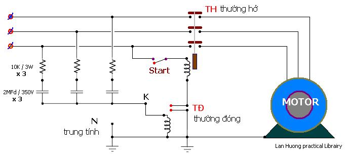

                      Về bảo vệ mất pha thì dùng điện tử là "ngon ăn", nhưng em xin đưa mạch điện cơ trước đã. Vì mạch điện cơ thì thợ mô-tơ rõ ràng là dễ hiểu, dễ làm hơn điện tử rồi.
                      Mạch gồm chủ yếu là 3 bộ R-C nối tiếp có trị số 10K / 3W và 2MFd / 350V mắc vào 3 dây pha.
                      Khi có đủ 3 pha thì ở điểm K điện áp khá bé (hoặc bẳng không), cuộn dây của relay TĐ không hoạt động, mạch đóng điện cho Motor sẵn sàng làm việc. Đóng contact Start, điện áp trên dây pha 3 đổ vào làm relay TH đóng --> Motor khởi động.
                      Khi có bất cứ một pha nào bị mất điện thì điện áp ở K đủ lớn để relay TĐ hoạt động, relay TH mất áp nên ngắt Motor khỏi nguồn, hoàn tất công việc bào vệ. Đặc biệt khi mất pha 3 thì TH mất áp ---> ngắt nguồn và TĐ cũng có áp ---> ngăn không cho start.
                      Trong công nghiệp luôn luôn có dây trung tính để chống hiểm nguy rò rỉ điện ra vỏ thiết bị nên không cần đặt vấn đề là có dây trung tính hay không.
                      Mạch bảo vệ dùng điện tử lại càng đơn giản và hay hơn nữa. Nhưng bài hơi dài quá rồi ....
                      Lan Hương.

                        Mắc kiểu đó thì chỉ bảo vệ mất pha khi chưa đóng CB.
                        còn động cơ đang chạy thì khoãng 5 phút sau khét ngẹt.

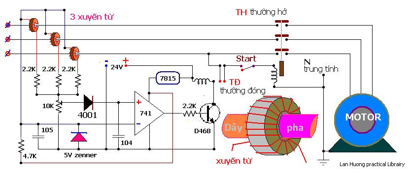

                          mạch điện tử bảo vệ mất pha ...
                          Mạch điện tử 1 : Cảm ứng - So dòng.
                          - Ta dùng cảm ứng trên 3 xuyến từ áp trên dây pha, số vòng quấn làm thế nào để có điện thế cảm ứng là 6,3 V. Áp so pha 3 x 120 độ qua 3 điện trở tải 2,2 K là dưới 2V khi độ lệch điện áp pha không quá 50%. Thực chất đây là mạch so dòng chỉ thị bằng so áp.
                          - Dùng OP-Amp LM741 để khuếch đại so áp với 5V từ Zenner. Lúc bình thường thì điện áp ở điểm so áp luôn luôn dưới 2V--> điện áp DC so không quá 2 x 1,732 = 3,464 V ---> ngã ra LM 741 là 0V ---> relay thường đóng không hoạt động ---> cho phép start.
                          - Khi mất một trong các pha, hay điện áp của 1 pha còn dưới 50% (nguy hiểm cháy motor) thì điện áp AC tại điểm so là trên 3V x 1,732 = 5,196 V trở lên --> ngã ra Op-Amp ---> 15V ---> D468 hoạt động ---> relay TĐ ngắt TH khỏi nguồn ---> cắt nguồn 3 pha của Motor ---> hoàn thành việc bảo vệ mất pha (Miss Phase Protect).
                          Lan Hương.

                            Các mạch của anh HTTTH và của chị Lan Hương không khả thi đâu. Để Nhóc đưa ra vài nhận định nhé:
                            Thứ nhất, mất pha thường là do hở mạch. Nhưng khi hở mạch , mọi người cứ nghĩ là điện áp pha đó về 0. Thực tế ra nó không thể về 0, mà vẫn còn điện áp. Có anh nói điện áp thấp hơn. Nhưng thực ra, nó không thấp hơn bao nhiêu. Do kết cấu dây quấn của động cơ, do phản ứng phần ứng khi động cơ quay, nên áp của pha bị mất vẫn tồn tại, do cảm ứng từ, và góc pha vẫn xấp xỉ lệch 120 độ so với 2 pha còn lại. Như vậy các giải pháp về đo áp qua rơ le, qua mạch điện tử như giải pháp của anh Hát tê tê hát, anh LEQD hoặc đo áp thứ tự không như của chị Lan Hương đều không có hiệu quả.
                            Các mạch này chỉ có tác dụng nếu mất pha không do hở mạch ngay tại gần động cơ, mà hở mạch ở xa hơn như hở mạch CB chính, hở mạch phía cao áp của biến thế... áp cảm ứng của động cơ phải cung cấp cho một tải lớn, nó mới bị suy giảm.
                            Thứ nhì: Mặc dù dòng qua pha bị mất giảm xuống 0, và dòng qua 2 pha còn lại tăng lên cao, nhưng dòng tổng 3 pha vẫn không thay đổi và vẫn = 0. Như vậy biện pháp đo dòng thứ tự không như xỏ cả ba pha vào 1 biến dòng, hay dùng 3 biến dòng rồi làm phép cộng như chị Lan Hương cũng sẽ không hiệu quả. Mạch đó chỉ sử dụng để bảo vệ chạm đất thôi.
                            Thứ ba: Các mạch TI luôn phải có điện trở tải trị số khá nhỏ, để tránh gây sai số, và không xuất hiện điện áp xung nhọn. Mạch của chị Lan Hương không có điện trở đó.
                            Trong đó biện pháp khả thi nhất lại là biện pháp của anh NSP, mà các anh cứ chê là nông cạn á. Còn nếu muốn dùng mạch điện tử, thì dùng mạch của anh Pumanew thì hợp lý hơn. Dòng ba pha phải được chỉnh lưu thành một chiều rồi mới đem ra so sánh.

                                To chị Nhóc và các anh ...
                                Có thể chị Nhóc không chú ý chi tiết này:
                                Thực chất đây là mạch so dòng chỉ thị bằng điện áp ...
                                Độc lập với điện áp pha : Khi một pha bị mất áp, lập tức dòng trên dây pha đó không còn nữa dù điện áp vẫn có do sức phản điện xoay chiều (đặc biệt với động cơ đồng bộ 3 pha) hay do điện áp dẫn từ các pha khác qua cuộn dây cảm ứng của motor (đặc biệt với động cơ không đồng bộ 3 pha đấu hình tam giác), nói đơn giản là dòng điện ---> không (0). Nghĩa là điện áp cảm ứng trên xuyến từ (*) ở pha đó sẽ ---> không (0) trong mọi trường hợp mất pha, và lập tức cân bằng điện áp của 3 xuyến từ không còn nữa --> xuất hiện điện áp AC đủ lớn ở điểm so pha.
                                Không bất cứ một trường hợp mất điện thế pha nào mà mạch này không đáp ứng được, cũng như không có bất cứ xung nhọn nào trên D468 được ghi nhận bởi Oscillo Scope hay máy đo Vpp trong các thử nghiệm và thực nghiệm.
                                Mạch còn có các "biến tấu" cụ thể, như relay thì đã chứa sẵn diod dập dòng nghịch bên trong, mạch nắn dòng có lúc được nắn nhân đôi điện áp cho phù hợp điểm điện áp sử dụng, D468 thay bằng SCR "đầu tăm" và các "tác dụng phụ" như chống rò điện áp pha xuống masse v.v... nhưng ở đây Lan Hương chỉ trình bày trường hợp chung mà thôi.
                                Các máy công nghiệp ở CTy Cơ Khí Phương Nam, số 568 đường Lê Văn Việt, Q12 TP HCM (Giám đốc : Vũ Công Hòa - Chủ tịch hội Cơ - Kim khí TP HCM) đã dùng mạch này do ông xã Lan Hương thiết kế chế tạo cho động cơ 3 pha từ 3KW đến 50 KW đồng bộ và không đồng bộ, cho mọi cấp áp lưới 3 pha, từ năm ... 1998 đến nay.
                                Đây là mạch thực dụng, rẻ tiền, dễ chế tạo và lắp ráp vào hệ thống khởi động motor đang có mà không cần thay đổi gì khác. Nó đã và đang phát huy tác dụng cùng với một số mạch điện tử khác chứ không chỉ là ... nói lý thuyết, chị Nhóc ạ.
                                Khoản "nói" đó em .... thua, hihi.
                                Lan Hương.
