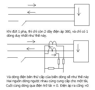

    Khi dòng trên 1 pha bị mất, thì dòng trên 2 pha còn lại sẽ tăng, nhưng vẫn luôn bằng nhau và trái chiều. Do đó mạch cộng của chị Lan Hương sẽ vẫn cho ra điện áp bằng 0.
    Đây là nguyên lý của định luật Kiếc Khốp 2 bảo toàn dòng.
    Nếu mạch cho ra áp <> 0 có lẽ do các biến dòng khi quấn không được thiết kế kỹ lưỡng, hoặc khi ráp mạch dùng R tải lớn quá nên khi đó gây ra xung nhọn do bão hòa từ, áp ra không sin, và có sai số. Nếu lợi dụng sai số đó để ráp mạch thì Nhóc không dám.

      ... dòng trên 2 pha còn lại ... bằng nhau và trái chiều ... cô nhóc
      Bằng nhau thì có lý, nhưng góc lệch lượng giác giữa hai pha là 120 độ mà trái chiều thì thật là .... bó chiếu.
      Lan Hương.
      • #33
        Lan Hương.
        Lúc ấy chỉ còn 2 pha, nghĩa là xem như điện một pha, điện áp dây. Như thế góc sẽ là 180 độ, vì chị không sử dụng dây trung tính.

          Cô Nhóc! Anh thấy hình như cô có nhầm lẫn chỗ này một chít thì phải? Tuy LH không dùng dây trung tính của nguồn, nhưng 3 xuyến từ giống như biến áp 3 pha. Trong đó, đầu ra mắc hình sao. Vậy là có trung tính để so sánh rồi chứ.

              Nhóc không nhầm đâu anh Phanta à. Nghề chính của Nhóc là thiết bị điện. Điện tử chỉ là học thêm. Vì thế Nhóc có thể tự tin vào những gì mình viết ra.
              Dòng điện sơ cấp không phụ thuộc vào cách đấu biến dòng của anh. nó chỉ phụ thuộc vào nguồn và tải. Bộ biến dòng đấu sao, nhưng trong tường hợp này, mất 1 pha, nó coi như hai cuộn đấu với nhau như hình dưới đây:

                Nhân tiện, Nhóc cũng xin phân tích tại sao khi điện trở tải quá lớn sẽ sinh ra áp xung nhọn ở phía thứ cấp.
                Biến dòng được thiết kế ở trị số B rất thấp, từ 1/10 đến 1/20 trị số bão hòa từ, tức là khoảng 0,1 Testla. Khi có dòng sơ cấp, luôn xuất hiện sức điện động cảm ứng để tạo ra dòng thứ cấp. Từ trường của 2 dòng này sẽ ngược nhau, và tổng của nó phải bằng với từ thông thiết kế. Như vậy từ thông thiết kế phải nhỏ hơn nhiều so với từ thông của dòng sơ cấp lẫn dòng thứ cấp.
                Nếu tải của biến dòng quá lớn, xem như hở mạch, sẽ không có dòng thứ cấp. Từ thông của dòng sơ cấp sẽ làm cho lõi từ bị bão hòa. Từ trường không còn là hình sin nữa, mà là hình thang. Điện áp cảm ứng ra sẽ không còn là hình sin, mà là những xung xuất hiện ở 2 cạnh xiên của hình thang đó.
                Như vậy nếu dòng 3 pha cân bằng, thì mạch của chị Lan Hương sẽ luôn cho ra một áp <> 0, cụ thể như chị nói là khoảng dưới 2 V. Vì 3 pha không sin nên cộng với nhau sẽ không thể bằng 0.
                Chứ nếu mạch trên đấu đúng nguyên tắc, nghĩa là phải có điện trở để tải dòng, có trị số đủ nhỏ, thì áp ra sẽ sin, và tổng 3 pha sẽ luôn =0 trong mọi trường hợp, dù 3 pha có cân bằng hay không, hay mất pha. Áp ra chỉ khác 0 khi có dòng thứ tư, tức là dòng không chạy qua biến dòng nào. Vì thế sơ đồ này dùng để bảo vệ chạm đất là chủ yếu.

                  ... LH không dùng dây trung tính của nguồn, nhưng 3 xuyến từ giống như biến áp 3 pha. Trong đó, đầu ra mắc hình sao. Vậy là có trung tính để so sánh rồi... -phanta-
                  Anh phanta nói rồi, Lan Hương không nhắc lại, nhưng nói rõ thêm là hệ thống 3 xuyến từ là một nguồn 3 pha biểu thị dòng 3 pha trên motor.
                  ... tải của biến dòng quá lớn, xem như hở mạch, sẽ không có dòng thứ cấp. Từ thông của dòng sơ cấp sẽ làm cho lõi từ bị bão hòa. Từ trường không còn là hình sin nữa ... -cô nhóc-
                  Trong mạch này, tải của biến dòng đủ nhỏ, và dạng của nó là hình sin thuần túy.
                  Trong hình trên, bên trái, đã biểu thị rõ rằng trong mọi trường hợp mà 3 pha cân bằng thì điểm hợp áp sẽ bằng 0. Trường hợp không bằng không là do các pha thường bị mất cân bằng do sụt áp chứ không phải ... có lẽ do các biến dòng khi quấn không được thiết kế kỹ lưỡng, hoặc khi ráp mạch dùng R tải lớn quá nên khi đó gây ra xung nhọn do bão hòa từ, áp ra không sin, và có sai số như chị Nhóc nói đâu.
                  Hình bên phải, khi mất một pha F3 thì hợp áp của pha 1 và pha 2 sẽ là F12 (khác không). Mất 2 pha thì F12 bằng pha còn lại. Trên giản đồ lượng giác, F12 khác không trong mọi trường hợp có ít nhất một dòng pha của 2 pha đó, dù phân tích trên bất cứ nền tảng lý thuyết nào. F12 chỉ thực sự bằng không khi :
