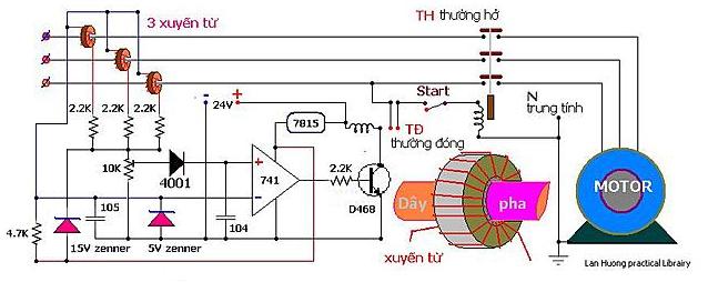

                          - Mạch bảo vệ mất pha mà Lan Hương đưa lên đây cũng là một cách chuyển dòng thành áp và xử lý các điện áp đó, xem nó là thông tin về dòng. Và điện áp này sẽ bằng không (0) khi motor được cấp đủ 3 pha.
                          - Sẽ rất không cần thiết khi nói đến bão hòa từ đối với các biến dòng ở đây vì điện áp thông tin về dòng trong vùng bão hòa từ "sâu" không được sử dụng :
                          Trường hợp 1/. Khi có chập chạm ở một pha thì điện áp thông tin về dòng sẽ cao đột ngột ở pha cụ thể --> điện áp chỉ thị V > 5V ở cổng so sánh (+) của 741 --> relay ngắt điện.
                          Nghĩa là chưa đi sâu vào vùng bão hòa từ thì đã được xử lý --> không sử dụng thông tin ở sâu trong vùng bão hòa từ.
                          Trường hợp 2/. Khi bị mất 1 hay cả 2 pha thì điện áp thông tin dòng V > 5V ở cổng so sánh (+) của 741 --> relay ngắt.
                          Mọi thông tin trong vùng bão hòa từ sâu cũng không được sử dụng trong trường hợp này.
                          - Dĩ nhiên là mua một thiết bị đắt tiền "của ngoại" có vẻ yên tâm hơn nhưng đâu cứ phải "nhiều tiền" hay của ngoại thì chắc chắn hơn được những cái đầu năng động Việt Nam ? Hiển nhiên là đưa cái có sẵn của "người ta" thì dễ hơn tự nghiên cứu thiết kế, nhưng đó không phải là việc làm của một Việt Nam đang tri thức và hành động.
                          Mạch này đã được sử dụng nhiều năm và phát huy hiệu quả tại CTy Nghi Gia, Thủ Thừa, Long An + CTy Đồng Tâm, Nguyễn Văn Quá, Q Tân Bình TP HCM + CTy Phương Nam, Q.12, TP HCM và vài nơi khác. Động cơ mà nó bảo vệ thường dùng trong khoảng 5 KVA đến 50 KVA, cho đến nay chưa hề có "tác dụng phụ" nào.
                          Việc "tổng điện áp so sánh bằng không khi mất pha" là không có căn cứ như Lan Hương đã phân tích trước đây.
                          - Một "biến tấu" từ mạch trên đây là mạch 3 Op-Amp so sánh riêng 3 pha + một NAND 3 input, có tác dụng tương tự.
                          Lan Hương sẽ post lên trong một bài tới đây.

                            lanhuong có thể cho biết một số chi tiết sau hay không:
                            - Nếu dây pha chỉ xuyên qua "xuyến từ" 1 lần thì cuộn dây lấy "thông tin về dòng" sẽ khoảng bao nhiêu vòng? Giả sử dòng điện định mức của dây pha là 10 A.
                            - Xuyến từ được làm bằng vật liệu gì?
                            - Có phải nút nhấn Start có một tiếp điểm phụ thường hở của contactor 3 pha mắc song song với nó (xác nhận lại thông tin)
                            Thân,
                            • #74
                              chi tiết ...
                              Nguyên văn bởi namqn Xem bài viết
                              Thân,
                              1/. Cuộn dây này với dây pha 10 A là 150 vòng.
                              2/. Xuyến từ làm bằng ferro-silicone (sắt từ mềm) gồm 10 lá dầy 1 mm hình vành khăn ghép lại, nhúng keo epoxy. Hiện nay người ta làm hai "nửa vầng trăng" mở ra khép lại được theo kiểu máy đo "ampe kẹp". Mình quấn rồi kẹp vào dây pha.
                              Thực chất đây là máy đo dòng bằng điện thế cảm ứng thấp áp mà thôi.
                              3/. Nút nhấn Start có một tiếp điểm phụ thường hở của contactor 3 pha mắc song song với nó : Đúng anh ạ. Đôi khi em thay con transistor trong mạch bằng SCR loại 1A và kèm theo công tắc thường đóng nối tiếp với nó để "reset".
                              4/. Xin chú ý là nguồn 24V cấp từ ngoài.
                              Kính.
                              Lan Hương.
