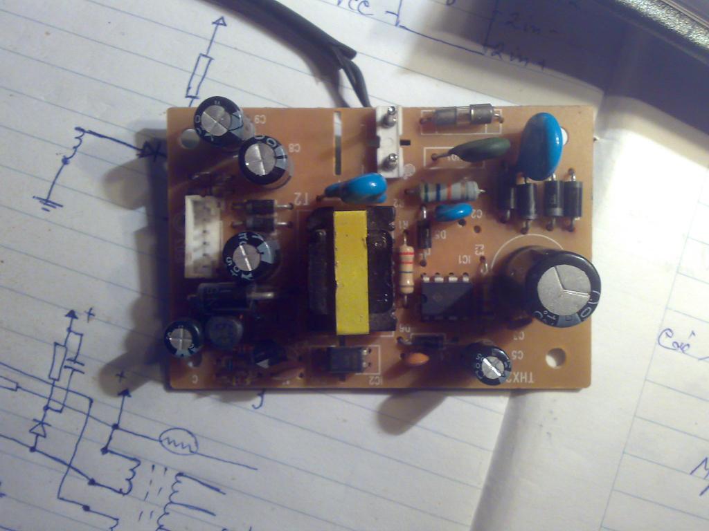

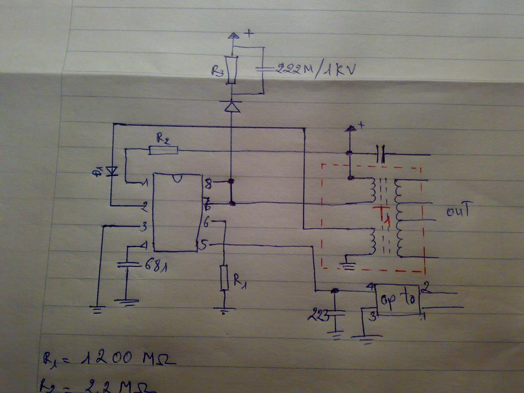

Mạch nguồn dùng ic THX203H, có R1=1200M; R2=2,2M; R3=56k; tụ có giá trị ghi trên sơ đồ; biến áp T1 là biến áp lõi frarit. Em thử thay IC mới vẫn chưa được. Em đo thử nguồn vào là đủ 220V. Nhưng khi đo nguồn cấp cho IC thì không có chút nào, chắc do chỗ này. Bác nào cao tay chỉ giúp chỗ này tí. Toàn bộ bo nó là như sau:
