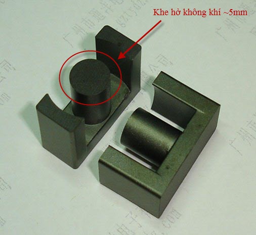

            Vì không có nhiều cách lựa chọn, nên bạn có thể dùng lõi cỡ EC42 hiện có bán rất nhiều ở HN, chú ý là phải có khe hở ~5mm ở trụ giữa của lõi
            Tính toán điện cảm sơ cấp:
            Lpri = (Vin-min * Dmax)/(Ipk * f) = (120 * 0.45) / (3.3*50000) = 327 (uH)
            Dmax là duty lớn nhất khi mạch flyback hoạt động ở chế độ gián đoạn, ta chọn Dmax=0.45
            Đối với mỗi lõi từ, có một thông số mà ta gọi là hệ số điện cảm, ký hiệu AL , đơn vị nH/T2 (nH chia số vòng bình phương).
            Giá trị này được cung cấp rõ ràng trong Datasheet nếu ta dùng hàng chuẩn chính hãng, và từ đó việc tính toán không khó khăn gì.
            Lõi EC42 của chúng ta đã được tôi xác định bằng thực nghiệm là AL=145 (nH/T2), để đo được AL hoặc điện cảm ta cần một LCR meter, đây là yêu cầu bắt buộc với người làm ĐTCS.

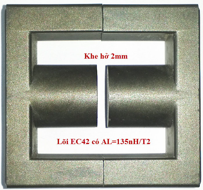

                  Đối với loại lõi có khe hở không khí 2mm như hình dưới đây thì thông số AL = 135nH/T2
                  Bạn thay vào công thức như trên để tính lại số vòng sơ cấp và thứ cấp.

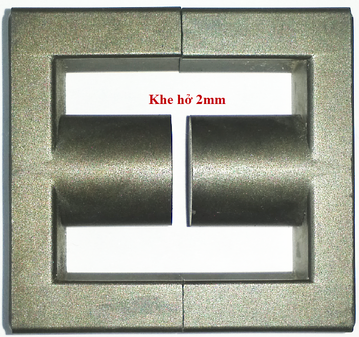

                        Máy đo "Lờ" luôn là vấn đề của anh em do giá khá đắt, ít ra cũng trên 8tr, sinh viên hoặc nghiệp dư thì bó tay.
                        Bây giờ nếu các bạn làm mạch flyback mà dùng loại biến áp trên (khe hở 2mm) thì thông số đã được mình test cẩn thận trên nhiều lõi, chỉ việc tính ra số vòng thôi, không cần đo L nữa.
                        Thực chất thì mạch flyback rất dễ hoạt động, bạn tính toán như vậy rồi quấn đúng chiều các cuộn là chạy thôi, không cần đúng tuyệt đối

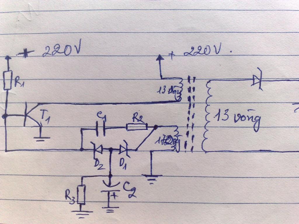

                          T1: 13001;
                          R1: 2,2M
                          R2: 150M
                          R3: 470;
                          D1: 4148
                          D2: C6V2
                          C1: 102;
                          C2: 22uF/50v
                          Số vòng của hai cuộn sơ bị lộn tí. Mong các bác thông cảm.
                          Lõi ferrarit thường, trụ vuông và khe hở không khí 4mm.
                          Vì vấn đề này mà Em đã phá hẳn một cái sạc điện thoại để ngâm cứu, các bác thử nói nguyên tắc hoạt động nó thế nào nha? Nguồn ra ban đầu của nó là 5v, bây giờ muốn nó ra 12v thì mình phải làm thế nào?
