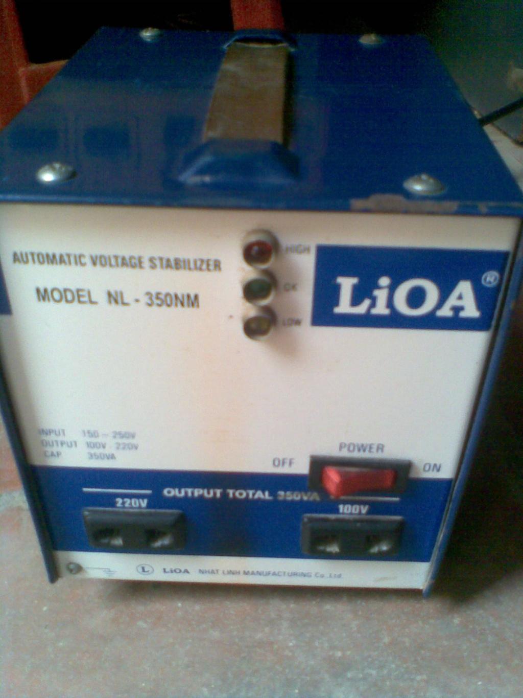

    Chào cả nhà! Xin phép bác johnny cho em ké vào chủ đề này chút!
    Em là một SV, chuyên ngành học của em ko thên về điện dân dụng nhưng cũng có biết đôi chút và cũng có sở thích về đồ điện.
    Hôm nay em mới chân ướt chân ráo tới đăng ký làm thành viên diễn đàn. Mong đc chỉ giáo của các vị tiền bối.
    Cũng chẳng phải ngẫu nhiên mà em mò đến làm phiền các bác. Chả là em có một cái ổn áp li-oa Model NL 350NM công suất 350VA (hình kèm). Trước đó em đã tháo ra để thay dây nguồn vào và đấu nối 2 ổ đầu ra đều là 220V dùng cho tiện. Nhưng lúc lắp vào em lại để dây thừa hơi dài nên chắc là khi motor điều khiển chổi than quay đã cuốn cái dây nguồn ấy làm nó bị đứt.
    Bây giờ em tháo ra chẳng biết nối nó vào đâu nữa. Cả dây ra ổ cắm 220V cũng đứt luôn rồi.
    Em cũng đã tham khảo ý kiến của mọi người trong diễn đàn với chủ đề của bác johnny và còn xem mấy cái mạch nữa nhưng toàn từ ngữ chuyên ngành với lại mạch thì em ko rành lắm. Bác nào chịu khó chỉ cho em chỗ hàn dây vào với! Em cần cái li-oa này cho máy tính của em vì nguồn điện ở chỗ em trọ còn tù mù lắm, ko ổn định. Có hình cụ thể cho em càng tốt.
    Mong được chỉ giáo! Cảm ơn các bác rất nhiều!
    • #77
      Mình không có mẫu Ổn áp 350 nên không trả lời ngay cho bạn được. nếu có thể bạn chụp hình các mối nối với cuộn dây và chổi quét mình sẽ chỉ cho bạn

          • #80
            Nguyên văn bởi khoailang Xem bài viết
            Cái này đơn giản bạn mượn cái VOM về rồi dùng thang điện áp đo lần lược 2 cặp dây trong 4 cặp là bạn có thể xác định được các dây, bạn có ở gần quận 9 không mang lại tui xác định cho, tui cũng đang xài cái ỏn áp LIOA MODEL NL350W như bạn vậy, chắc cái tôi đời sau nên nó kí hiệu vậy. DT 0978833003, mấy bữa nay tôi rảnh chứ ít bữa nữa ko được đâu. Điện thoại tôi cùi quá nên ko post hình cho bạn xem bên trong được. Tui có VOM, mỏ hàn, bạn chỉ mang nó thôi.
