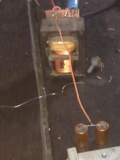

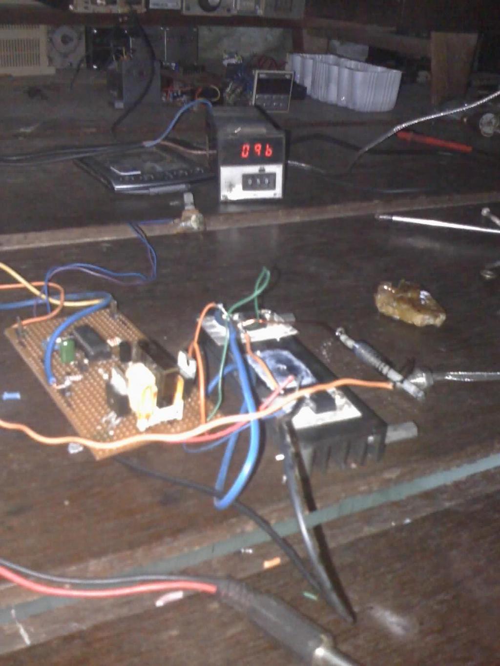

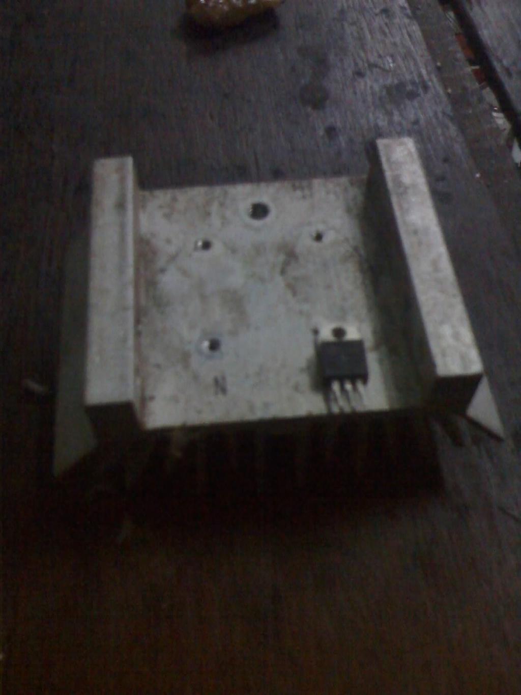

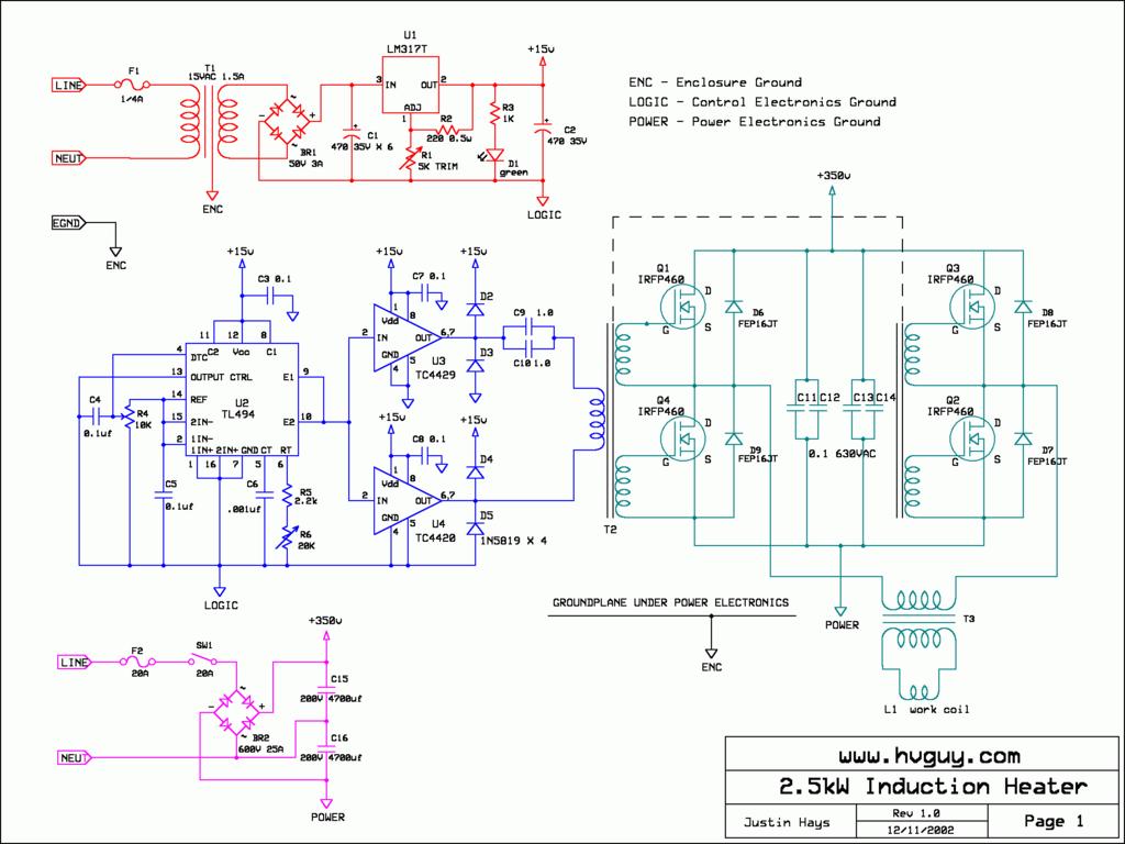

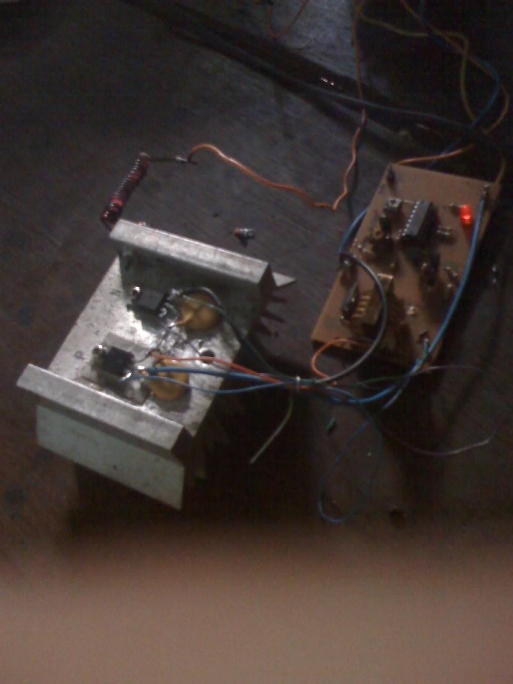

Để tạo dao động tần số khoảng 100Khz trở lên mình TL494 drviver cho 2 IGBT (có tần số cao ) mà lái cho IGBT thì trên thị trường ít IGBT (PNP ) nên chỉ có cách quấn thêm biến áp đảo phase driver cho 2 con NPN ! sao đó xuất OTL cho cuộn cộng hường !

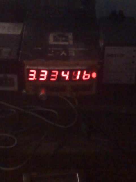

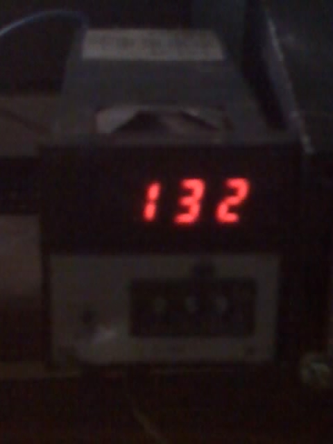

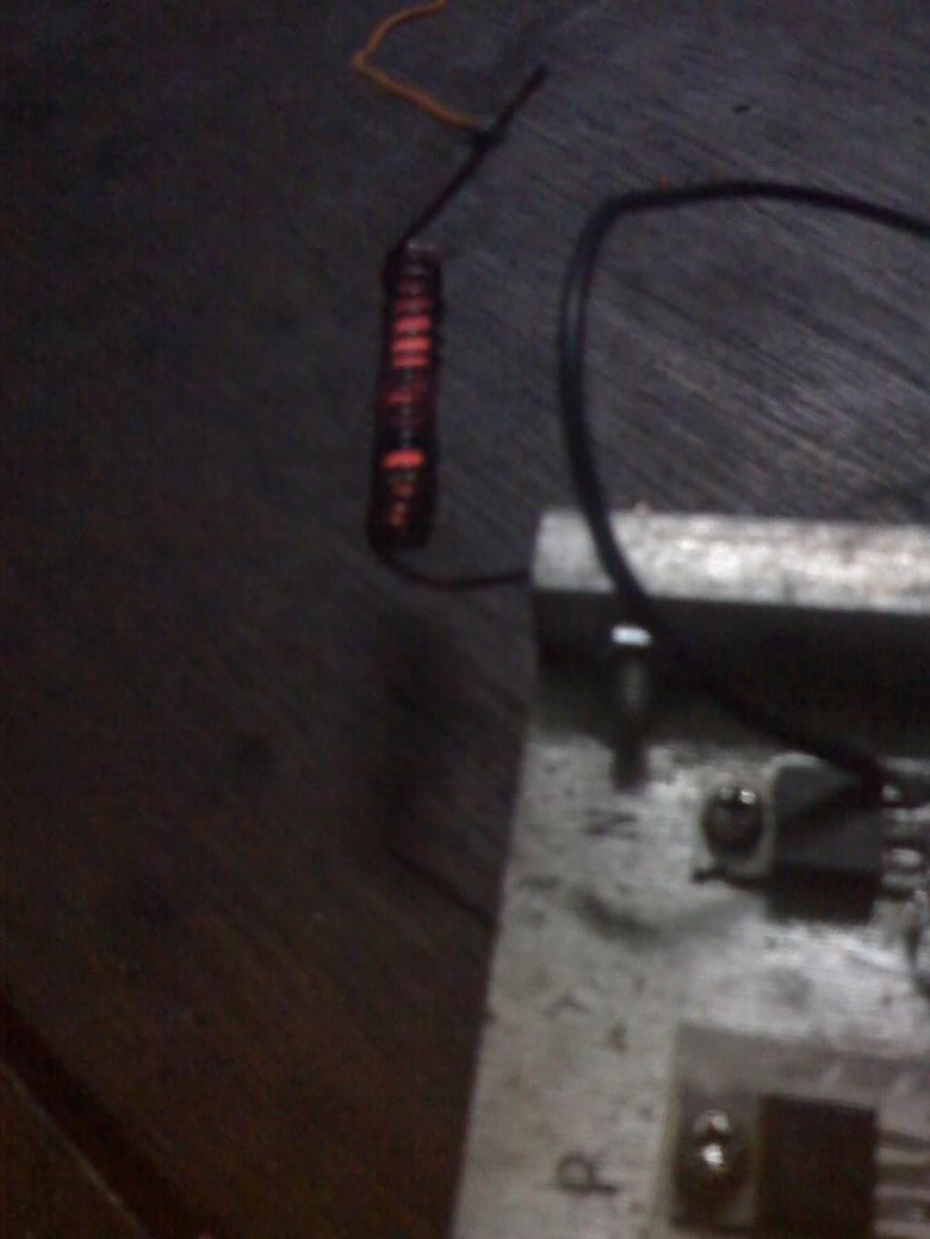

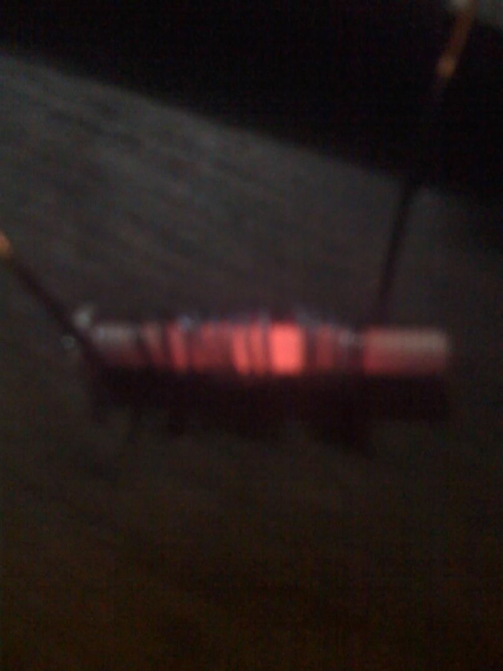

Kết quả thí nghiệm nè : nung đỏ fe đạt 130 tròng vòng 10s ! ở tần số 300Khz
nhưng ờ 300Khz công suất 10W thỉ nó chỉ nung đỏ thôi và bào hòa ỡ đó để đạt được nóng chảy fe thì cần tần số ! 1MHz công suất 10KW mà mình chưa tìm được con IGBT nào đạt 1MHz công suất 10KW chứ với cap IGBT cuả mình nó nóng lắm !
