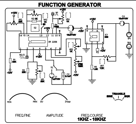

                Mình thực tập làm mạch FM có con XR2206 cho ra Sin chuẩn lắm.mạch đây mọi người tham khảo nhé.nhưng em 2206 khó tìm lắm!
