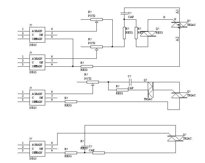

    chào các bác. mình có 1 ý thế này để cho nó tiết kiệm
    là ta có thể kết nối phối hợp điều khiển đóng cắt và dimer vào 1 mạch được không nhỉ. vì mình thấy con moc3020 phần sau là con diac. không biết có thể lắp vào chỗ nào được trong dimer. có thể là lắp vào chỗ con diac thay con diac đó ra, hoặc nối tiếp với con diac. hay là lắp ở vị trí cái công tắc? hay là không dược

    Thấy cách làm của bác ko hề tiết kiện tí nào
    - MOC nó dùng để đk có cách ly, tự dưng lại làm mất đi chức năng của nó-->lãng phí
    - Ko biết con diac có đắt hơn con MOC ko nhẩy mà chơi trò này
    - Kích thước con diac ko biết có nhớn hơn con MOC hay ko nữa.

      Ý mình là vừa điều khiển dùng moc để đóng cắt với kết hợp với biến trở để kích mở góc diac cho giảm áp xuống.
      còn không thì làm 1 mạch dimer riêng mạch điều khiển đóng cắt riêng rồi nối tiếp lại nó thành tốn 2 con triac vag trở tụ. tản nhiệt nữa..

            hehe qua 1 lúc hì hục lò mò ráp mạch đã chạy ok may không phải đóng tiền học phí.
            kết luận nối con moc vào chỗ cái công tắc.

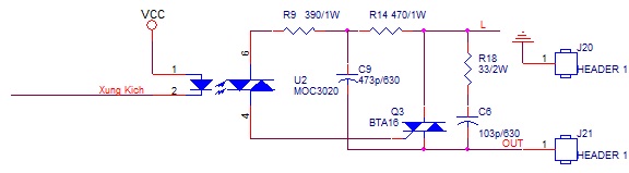

                bạn thử dùng mạch này kết hợp với dò tìm zero crossing thì sẽ dimmer được đèn neon. điều khiển thì dùng vi điều khiển
                  Ý của e là trong cái dimmer bán ngoài chợ,phần biến trớ của nó có thêm cái công tắc,anh dùng con moc điều khiển phần công tắc đó.
                  Mà sao anh ko dùng PWM điều khiển con LED của con MOC nhỉ?
                  um thấy con moc có con diac nên tận dụng thử nó.
                  ko dùng PWM vì có nhiều động cơ và giảm bớt dữ liệu. vì dimer nó chỉ dùng khi cân chỉnh thôi rồi cố định nó.
                  email:
                    Mình thấy đk thế này chả ổn lắm vì:
                    - Nếu đã MCU+Triac+MOC thì đã có hẳn 1 sơ đồ đk cho nó roài, cần chi đống tụ trở kia nhỉ?
                      Nếu dùng để nối cái công tắc thì sao không dùng rờ le , 2 đầu ra MOC dùng để thay tiếp điểm công tắc cũng không hợp lắm dòng nó có 1 A thôi trong khi công tắc trong biến trở từ 5 - 10 A .
                        Chào các bác. và đây là cách của mình. cảm ơn các bác nhiều
                        email:
                          Bạn có thể giải thích sơ đồ tý được ko
                            Nguyên văn bởi agnort Xem bài viết
                            nó đơn giản là như sau
                            sơ đồ thứ 2 trước nha
                            loại bỏ con moc3020 ra và nối tắt lại thì đó là 1 dimer không có ngắt về 0 nếu tahy con moc bằng cái công tắc thì đó là dimer có off hoàn toàn. khi đó ta thay công tắc đó bàng con moc thôi.
                            còn cái sơ đồ thứ 3 là đóng cắt không có dimer.
                            còn cái đầu là có 2 cấp dimer khác.
                            làm vậy vì có nhiều cổng như vậy nên không thể dùng PWM được. khi đó ta chỉ quan tâm đến việc on và off thôi. ko vướng đến PWM
