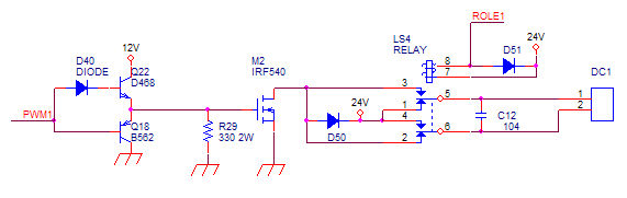

Theo mình trong thời điểm quá độ từ ngắt sang dẫn (Và ngược lại) MOSFET phải chịu công suất tức thời cỡ 800W ( Tại thời điểm I=1/2 I MAX Tức là bằng 33A x24v=792W) do bị vượt công suất tiêu tán tối đa cho phép nên MOSFET dễ bị hư vậy mình đề nghị bạn thử khắc phục bằng cách nối tiếp với tải bằng một cảm kháng nhỏ đủ tạo độ lệch pha dòng và áp sao cho tại thời điểm quá độ tích số P=UxI nằm trong thông số cho phép của MOSFET-RFB4110PbF
