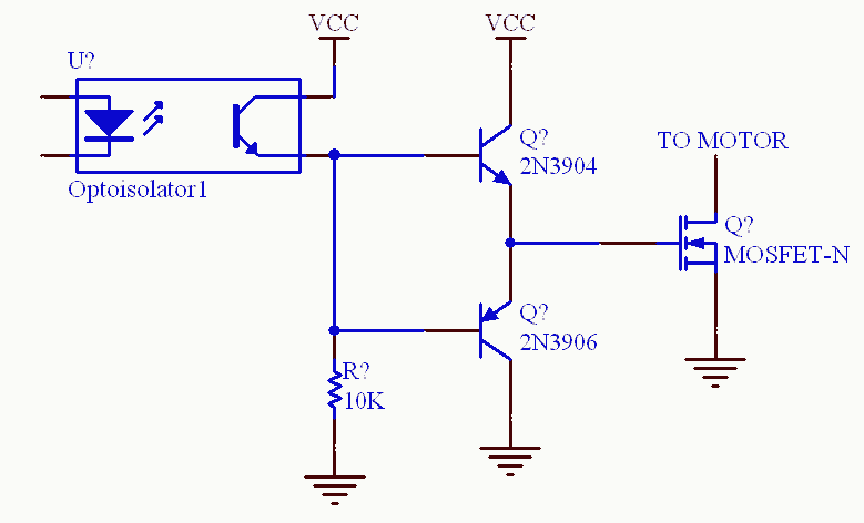

                • dòng i out của octo rất thấp khoảng 50mA với dòng này thì không đủ nạp cực g của mosfet. với mạch này thi khó chạy pwm được bạn nên thử mach này di nó chạy rất tốt ở tần số cao
