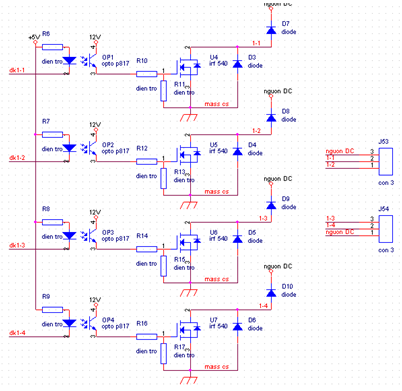

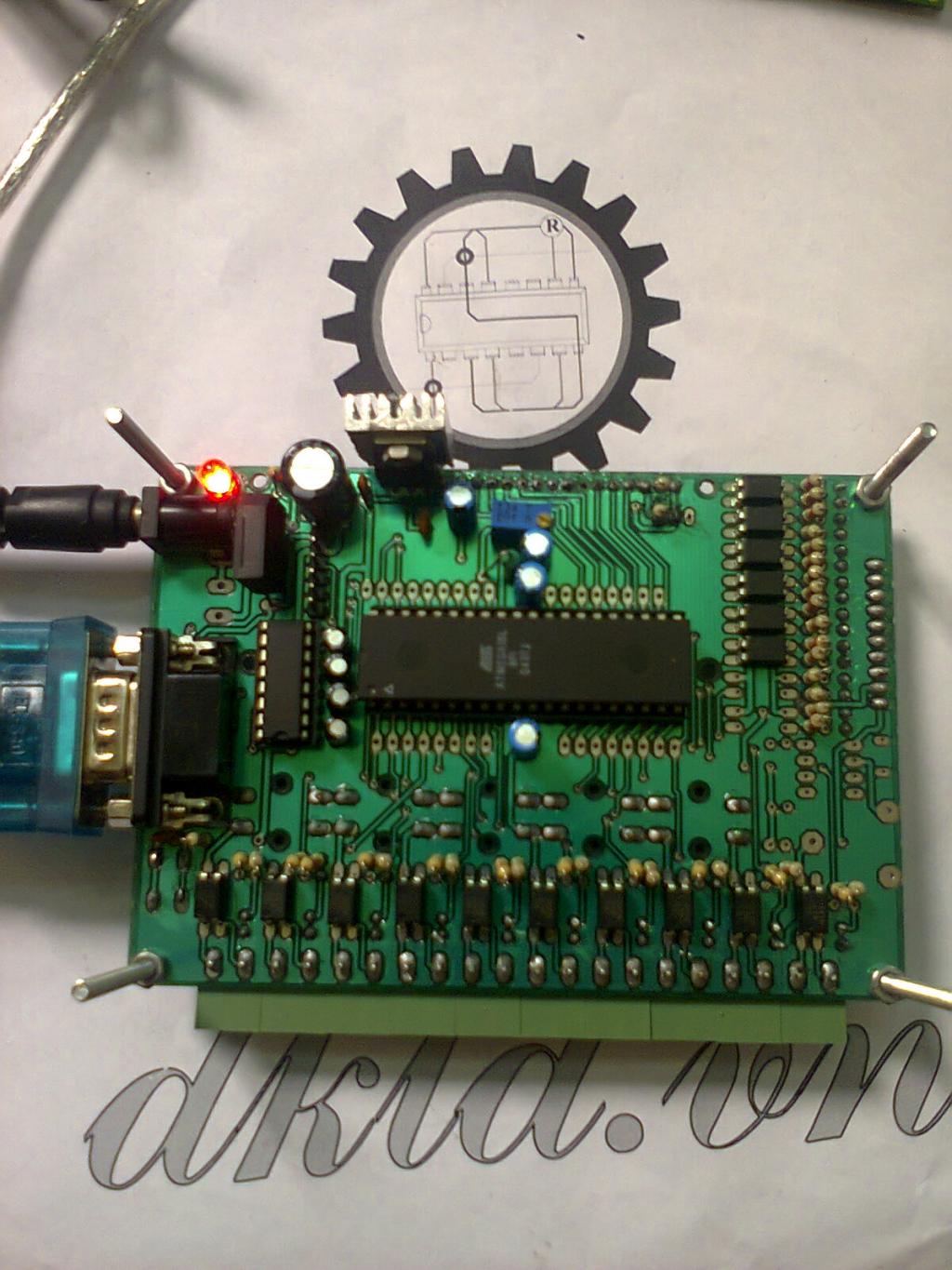

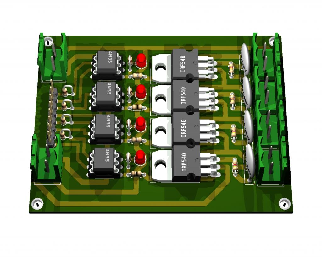

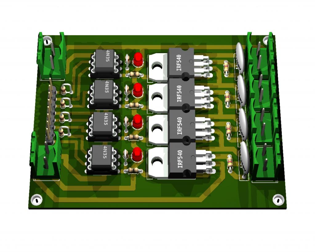

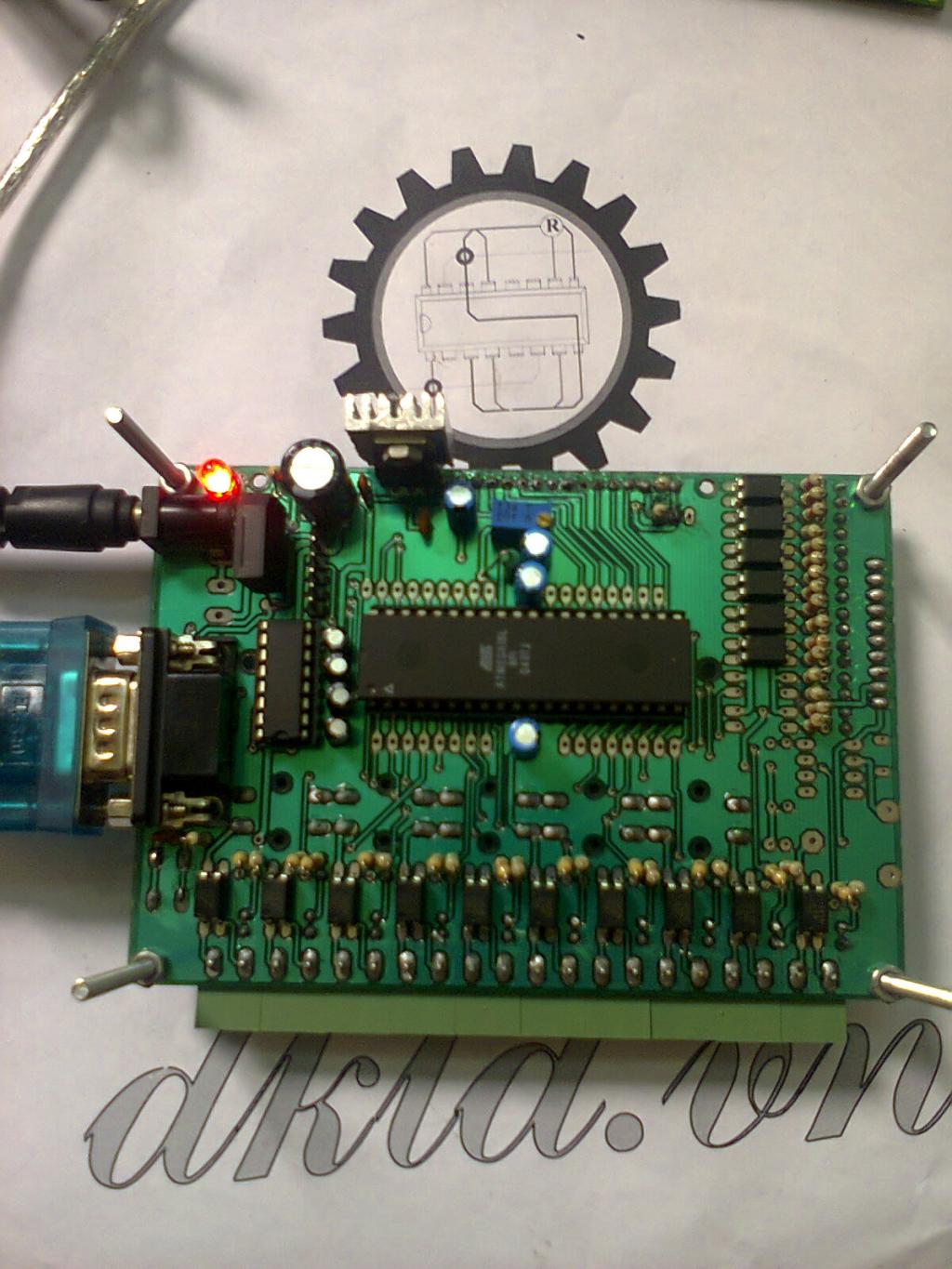

Tình hình là em mới mày mò hoc eagle, thiết kế một switch 4 kênh dùng IRF540 nó dùng với Board AVR có opto 4N35 cách ly, em xin hỏi theo các anh chị thì bữa nay cái này thị trường ứng dụng nó ra sao. Cho em ý kiến với.
Boarb AVR của em nè:
