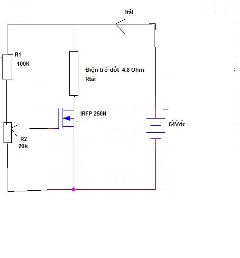

Chào các bác cho em hỏi chút: Em dùng IRFP 250N để điều chỉnh dòng điện đi qua điện trở tải như sơ đồ dưới nhưng nếu On-OFF thì không vấn đề gì nhưng khi cho IRFP 250N Dẫn 1/2 tức 5A thì chỉ được khoản 1phut là toi rồi. Em mu muoi kg biet mong các bác chỉ giáo em đã dùng tản nhiệt + quạt thổi nhưng chẳng ăn thua gì toàn bị chập DS thôiLast edited by toanlethien; 28-09-2013, 01:45.

Nguyên văn bởi toanlethien Xem bài viếtChào các bác cho em hỏi chút: Em dùng IRFP 250N để điều chỉnh dòng điện đi qua điện trở tải như sơ đồ dưới nhưng nếu On-OFF thì không vấn đề gì nhưng khi cho IRFP 250N Dẫn 1/2 tức 5A thì chỉ được khoản 1phut là toi rồi. Em mu muoi kg biet mong các bác chỉ giáo em đã dùng tản nhiệt + quạt thổi nhưng chẳng ăn thua gì toàn bị chập DS thôi [ATTACH=CONFIG]75033[/ATTACH]LÕI LỌC INVERTER PURE SINE 0169.339.3635.

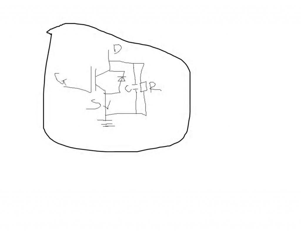

Cái đó gọi là mạch snubber, để "làm mềm" cái gai điện áp xuất hiện khi chuyển mạch. Chi tiết được giải thích trong tài liệu sau, trang 27
http://www.onsemi.com/pub_link/Collateral/SMPSRM-D.PDF
Tính nó thì còn mệt, vì phụ thuộc cả vào điện áp hoạt động, điện cảm dò của cuộn dây lẫn cái đèn công suất. Cách dễ dàng nhất là lắp theo application note của hãng. Tự tính thì cứ chuẩn bị sẵn một rổ đèn công suất bên cạnh khi thử.
- 1 like
Đó là mạch snubber mà. Có 2 kiểu snub là đấu lên đường dương nguồn và đấu xuống đất. Đấu lên dương nguồn thì trả được một phần năng lượng tích lũy trong điện cảm dò về dương nguồn. Đấu xuống đất thì tiêu tán thành nhiệt hết.
